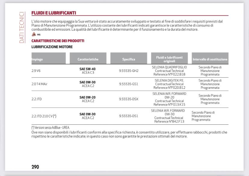

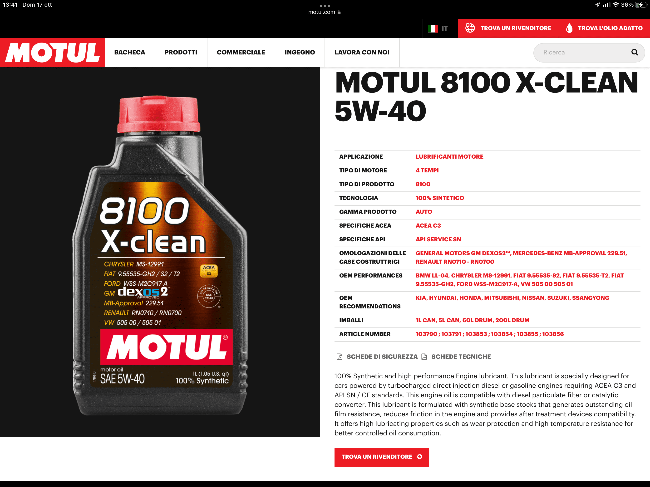

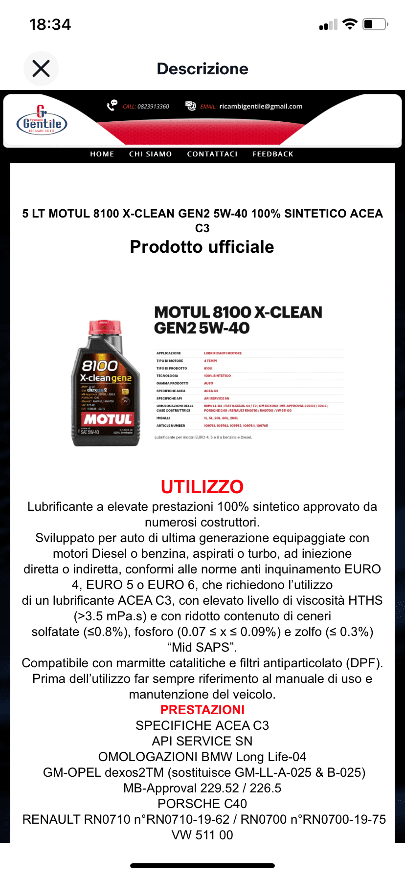

Le specifiche sono solamente GH2 da rispettare se hai la versione successiva come dice MPP sennò ci devi mettere lo 0W40.Ma tutti quelli che ho trovato io sono uguali alle specifiche del mio libretto tiranne quelli che o cerchiato
E comunque ti ripeto, se hai la versione aggiornata mettici il Bardahl 5W50 XTR che supera qualunque specifica e ci puoi tirare quanto vuoi. Sempre un motore ferrari c'hai in mano.. o sennò vedi se trovi il Pakelo
