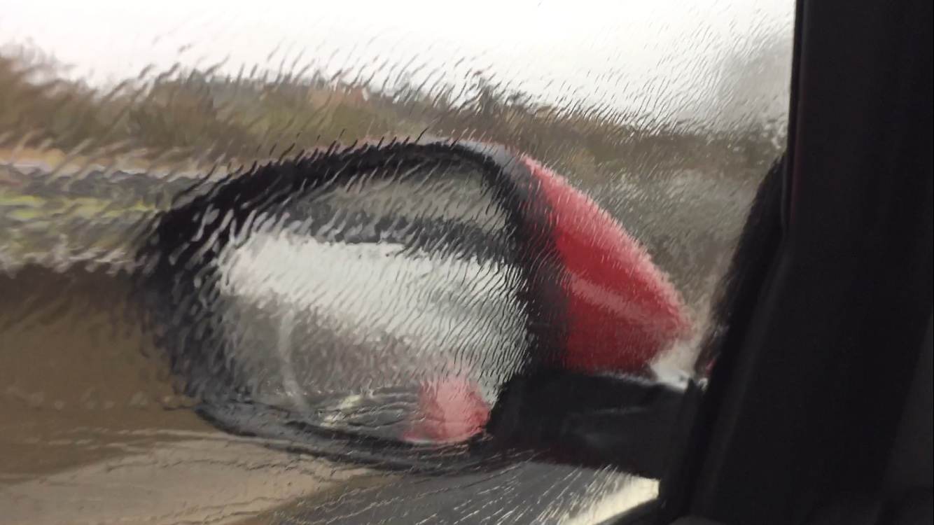

oltre al problema rumorosità se piove problema visibilità

Non credo che sia un problema ma semplicemente una serie ci circostanze che facevano defluire l’acqua tutta in quella zona. Può dipendere dal vento, direzione di marcia ecc... comunque puoi risolvere trattando in vetri con la nano tecnologia.
In effetti io ho fatto il trattamento e i tergi li devo usare solo qualche volta a bassa velocità, appena supero i 50-60 l'acqua scivola via. Con pioggia ai 140 vado tranquillo senza tergi. E gli specchietti laterali li vedo bene.

Ho letto di altri che hanno evidenziato la rumorosità che si verifica dai 130 km/h in poi nella zona specchietto laterale - vetro laterale ma non di quello che succede quando piove.
Almeno per quanto mi riguarda oltre alla rumorosità , che è veramente un peccato per una macchina che va cosi bene e che se non fosse per il flusso aerodinamico che si crea sul lato sarebbe silenziosa , la cosa che mi ha lasciato molto perplesso è che in condizioni di pioggia intensa al rumore si aggiunge un fiume in piena lungo il finestrino che rende praticamente impossibile la visibilità dello specchietto laterale.
La cosa mi ha dato seri problemi e penso che sia un problema da risolvere.
Sono il solo ad aver notato tale problema ?

Salve anche io sto avendo questo problema di questo fruscio che si verifica dopo i 120km/h e non capisco come mai anche perché il mio commercialista con lo stesso modello non lo fa’ ... volevo sapere se qualcuno ha risolto
Se ci riesco metto foto....

io del fruscio e del lago di acqua nessuna traccia nei miei primi 60000km in un anno su tutte le condizioni............inizio seriamente a pensare che dove si evidenzia questo problema, il tema è analizzare tutto il frontale dell'auto in quanto l'andamento degli effetti dell'aerodinamica è complesso, basta un cofano, una paratia nel vano motore o un pannello passaruota fuori posto per creare turbolenze che poi si ripercuotono sul resto vettura

Per chi ha il problema, potete provare a prendere gli spoiler di gomma che si trovano su Amazon. Costano poco. Lo tagliate a misura e lo attaccate sul supporto dello specchietto. Si dovrebbe anche vedere poco visto che si trova in gomma opaca e potrebbe funzionare nel deviare il flusso d'aria. È un tentativo ma può valer la pena
La mia Stelvio è fine 2017 e provando le altre di questo problema non si sente niente... non vorrei siccome era un auto a noleggio e da come so dopo pochi mesi avuto un sinistro proprio la parte anteriore e l’unica cosa che posso pensare e che sia stato montato male qualche pezzo
Sono stato da diversi carrozzieri e nessuno sa da cosa possa dipende bisogna solo smontarla e vedere se si capisce dove sta il problema. Sempre se sia quello per questo chiedevo se qualcun’altro aveva lo stesso problema...
Perché mi dicevano anche che poteva essere qualche problema di fabbrica

Quale problema? Il rumore o l’acqua? Anche la mia in autostrada sotto la pioggia battente ha quel problema di visibilità
