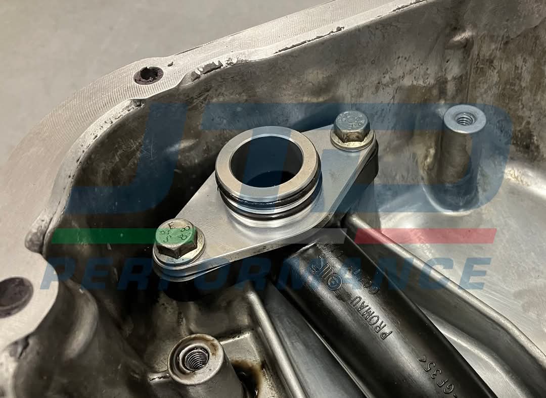

Se si ripresenta così, in accensione, stesso codice e solo avaria motore, in prima battuta cambio attuatore che si sostituisce senza aprire la coppa.
Se invece appare il messaggio di insufficiente pressione, cambio tutto e applico anche la modifica al pescante, di certo non spacco il motore per 1000€ di lavoro...

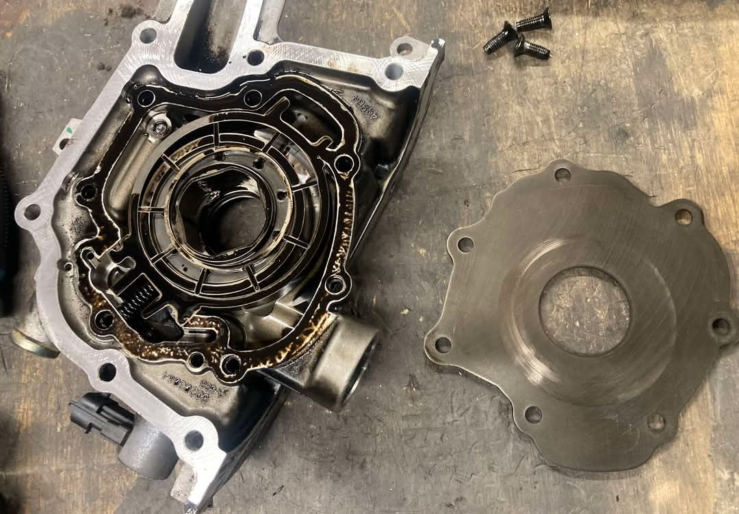

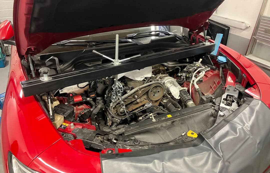

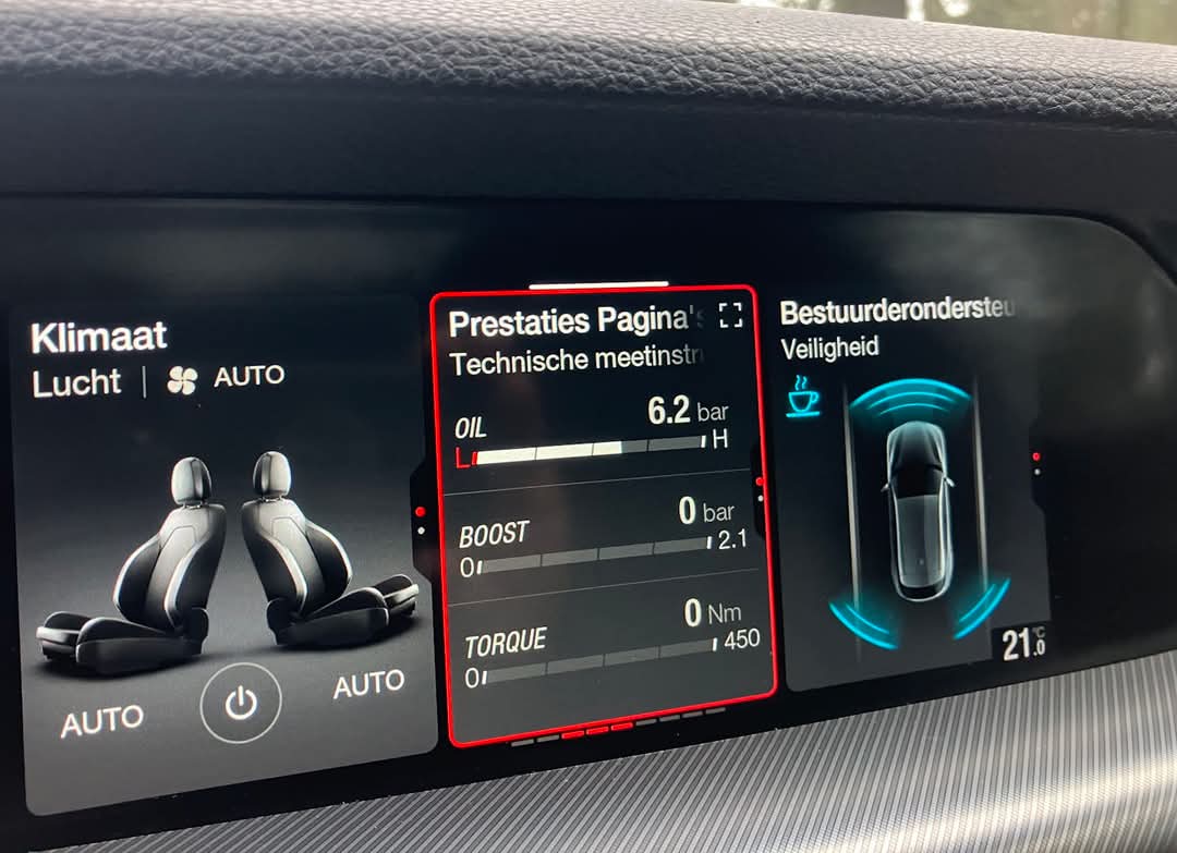

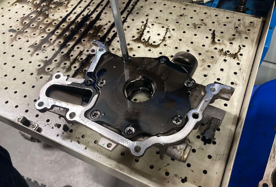

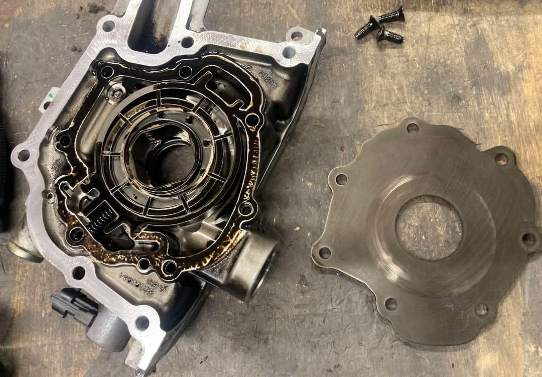

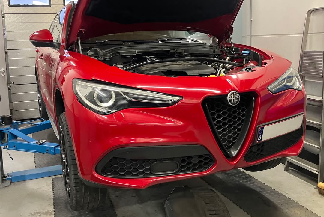

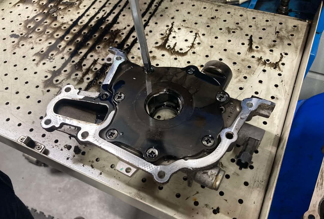

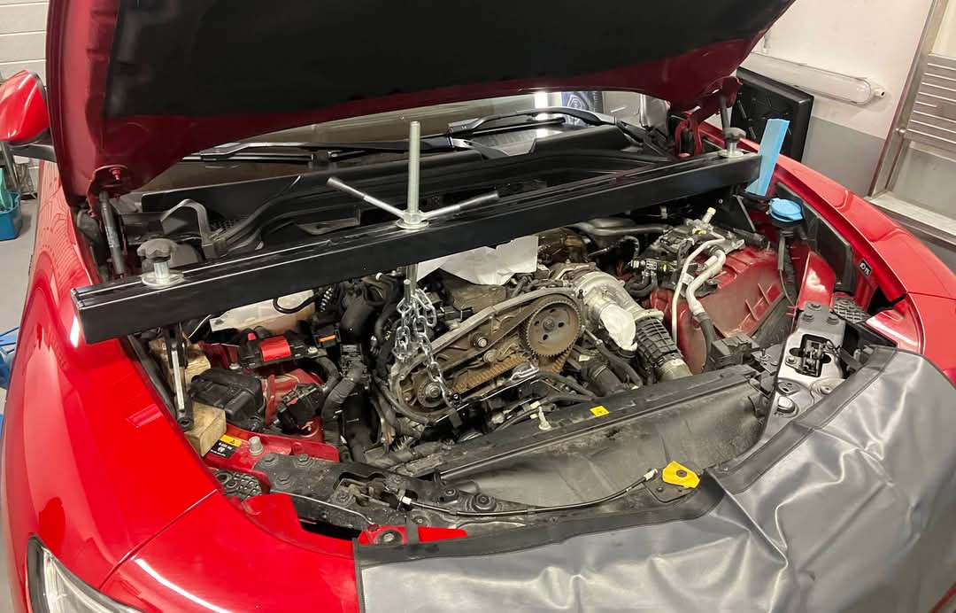

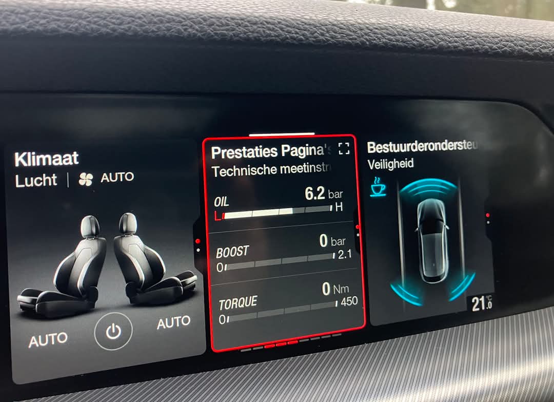

Un altro Stelvio 2.2 JTD con possibili danni catastrofici al motore. Paratia della pompa olio trovata con 4 viti su 7 allentante buttate lì dentro. montata la modifica e riempito il motore con olio fresco 5W30 C3. Adesso il motore funziona bene e ha una pressione dell'olio superiore addirittura ai 6 bar che è molto più salutare. Il cliente ora può godersi il suo simpatico Stelvio Sprint senza alcun problema!

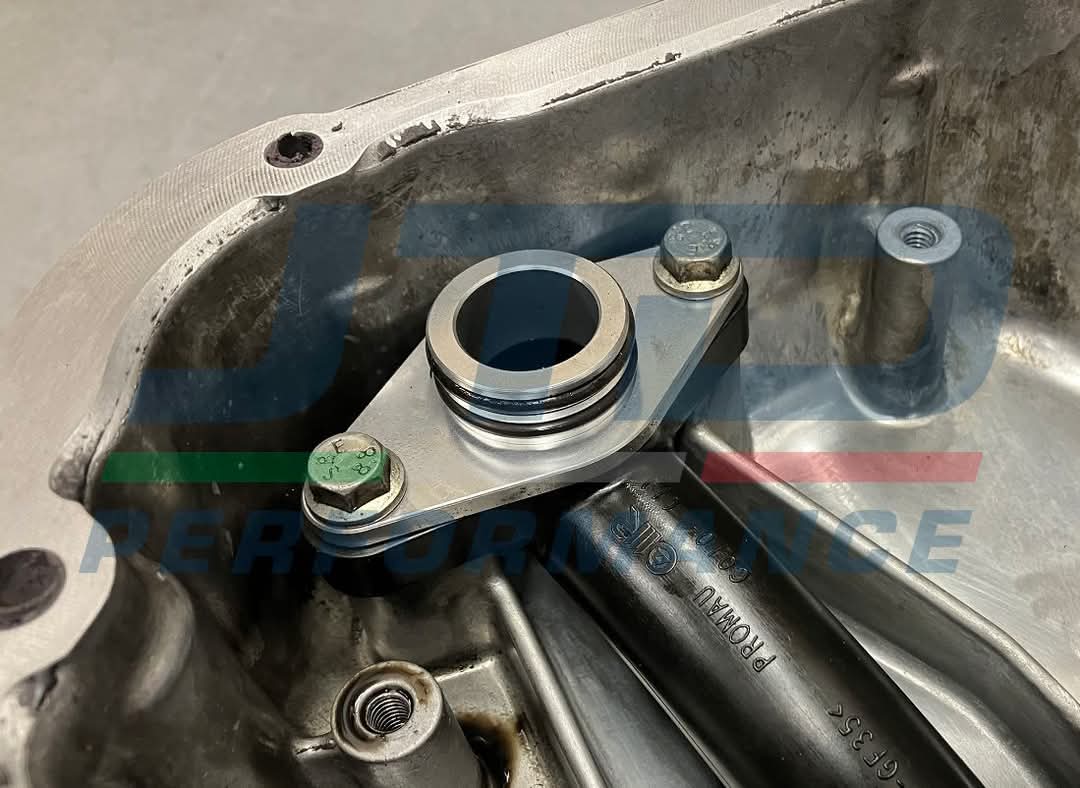

Scusate ma io conosco solo la modifica del pescante che farò probabilmente al prossimo tagliando
Per favore mi spigate la modifica della pompa ?
In casi rari si allentano le viti , non è una regola di tutte a differenza del gommino .
