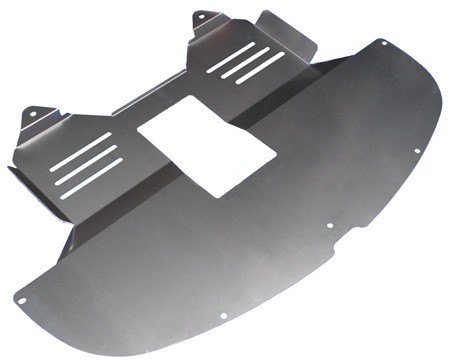

Scusate. durante il tagliando mi hanno detto che il mio paramotore era "strappato" da un lato, insomma da una parte (in corrispondenza del cambio) manca un pezzo e non è ancorato. mi hanno chiesto circa 100 euri per cambiarlo. mi hanno detto che tra la prima e la seconda serie (giugiaro) è diverso. sapete se per tutte le giugiaro è uguale ??(a prescidere dall motorizzazione)??? volevo provare a cercarlo da qualche sfascicarrozze. ciao e grazie in anticipo :decoccio:

... Mi aggiungo a questo post per manifestare lo stesso problema ...
Il mio paramotore è ben salda ma spancia.
Cosa mi conviene fare ? Pensavo ad un listello in alluminio che da un lato all'altro tenga su (in mezzo) la plastica oppure a un paio di fori con fissaggio (da dentro) del listello.
Nessuno ha qualche foto di quello che ha fatto ? :fragend013:
Io vi mando questa:

Purtroppo non ho fatto foto, ma la tua idea è corretta , io ho fatto propoio cosi.. listello di alluminio rivettato alla plastica del paramotore che lo tiene dritto e ho rinforzato le parti di ancoraggio rotte con pezzi di alluminio e silicone

cambia infatti il paraurti giugiaro e diverso e proprio li si dovrebbe ancorare saldamente il paramotore

Di solito il punto di rottura sono u due supporti laterali piuttosto vistosi fatti a gobba. E' successo sia a me che un amico intorno ai 100.mila km. risoluzione? una bella passata di vetroresina con rinforzo in alluminio consistente in una barra rivettata... più mosso!!!! :)
