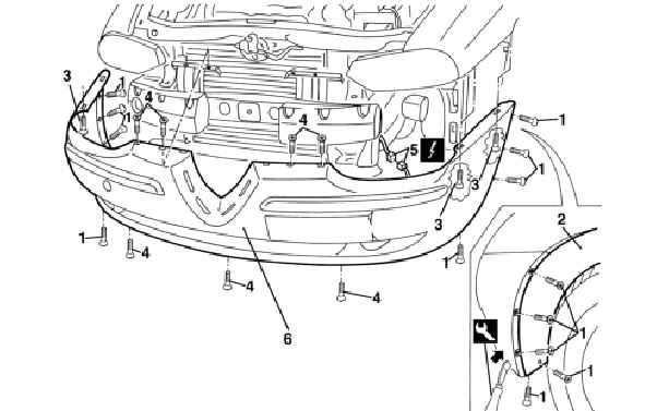

Silver,sono obbligato a togliere ruote e passaruota per smontare il paraurti anteriore?:confused:
No, il pararuota dalla parte davanti devo un po' "spostare" per poter arrivare hai torx nr.3
Nella figura qui sopra vedi 2 torx per parte, mi manca l'incastro che dovrebbe essere dietro le lampade: devi tirare in giù il paraurti li.

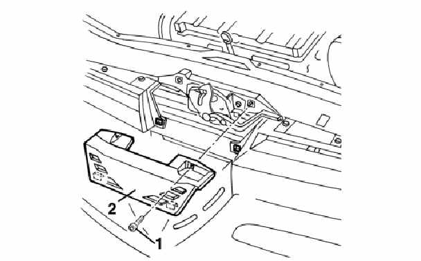

Qui era presente un link corrotto ed è stato eliminato.
Qui sopra vedi un po' più bene le 4 torx all'esteriore e le 2 viti all'interno che devi rimuovere
