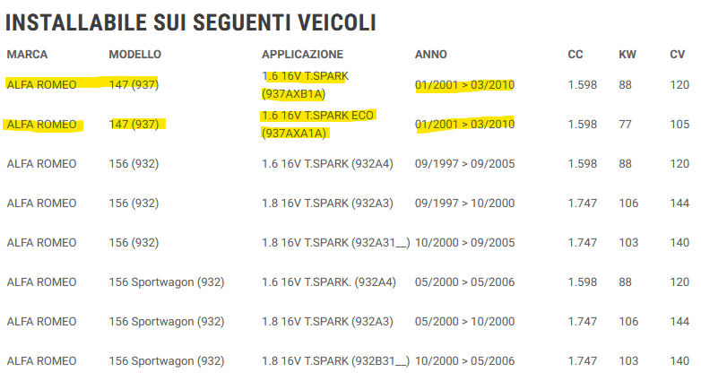

ok.. magari il codice del kit è giusto, ma nella foto c'è scritto "foto indicativa". Guarda il link che ti ho postato, li si vede l'interno della campana della frizione fatto diversamente dal nostro e con quel pezzo
Cio' non toglie che andro' dal meccanico a chiedere spiegazioni, ci fosse stata la valvola avrei provato a spurgare come faccio tante altre cosette sulla macchina ma senza e arrivati a questo punto e' doveroso andar a chiedere info anche se dopo 2 anni ma ci si conosce quindi vi diro' che dice....
