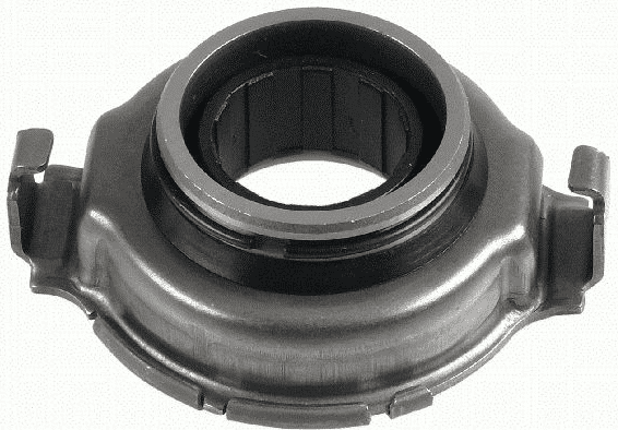

Mi ha montato un kit Valeo, visto io dalla scatola ora pero' non ricordo il codice ma ricordo essere tutto verde lo scatolo....Non vorrei pero' che mi abbia, oltre che hai dischi della frizione, cambito il reggispinta ma solo il "cerchio" per intenderci:
Visualizza allegato 221169

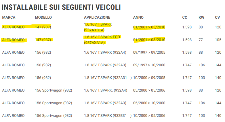

questo pezzo non so neanche dove vada.. ma sei sicuro che sia adatto alla 147? Magari è per i cambi che non hanno il cuscinetto idraulico nella campana del cambio
Per me solo questo ha cambiato.
Eh quindi allora quello che vedete senza valvola e' ancora il pezzo originale mai sostituito....Mi sa che faccio un salto da lui il prossimo fine settimana e chiedo spiegazioni...O mi faccio fare lo spurgo gratis....Sempre che con questo risolviamo perche' avete detto tutti spurgo poi magari e' tutt'altro....
era per dire per dirvi che e' solo il pezzo iniziale....questo sicuro non e' per le alfa 147

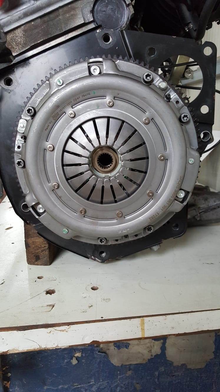

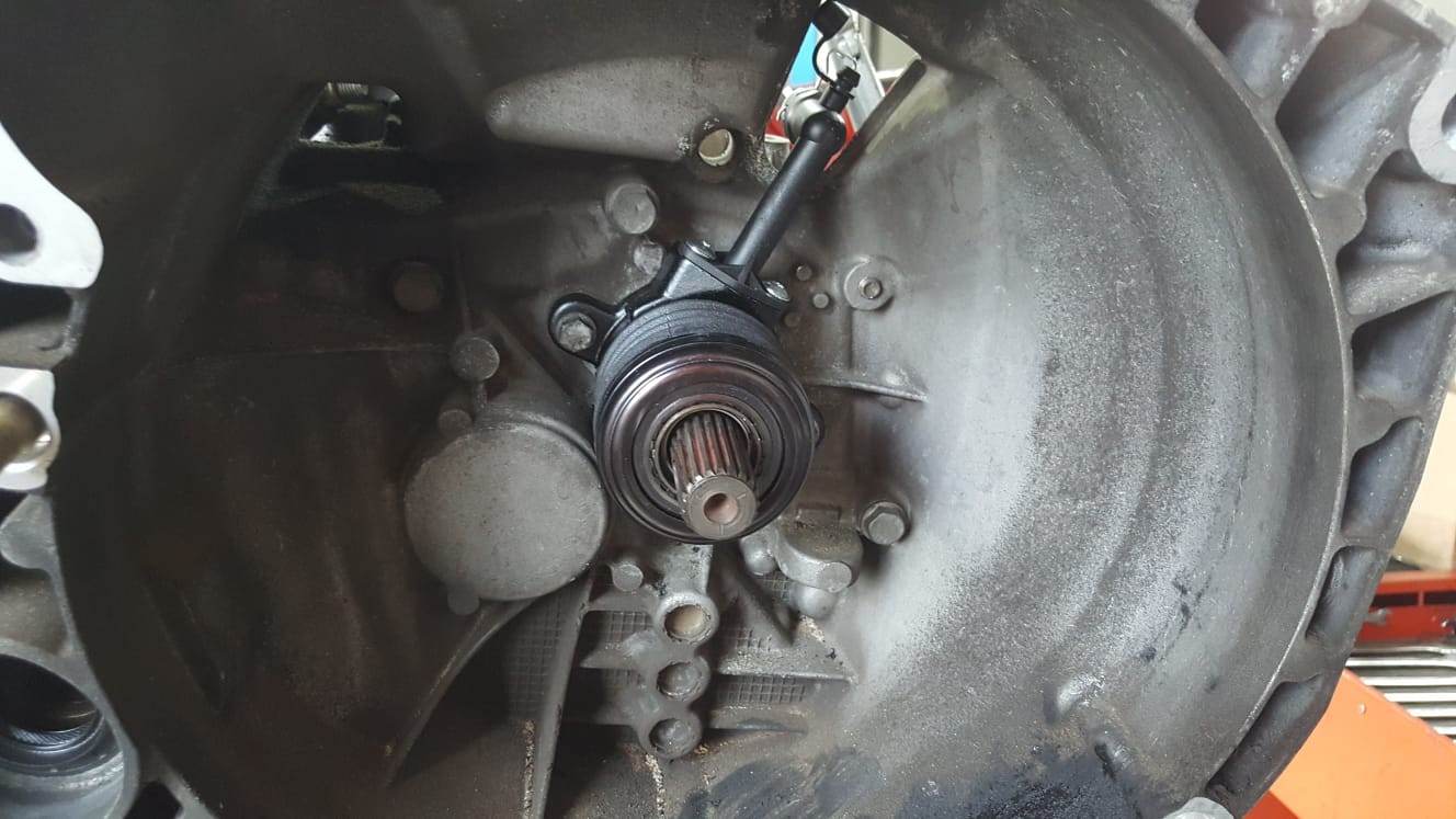

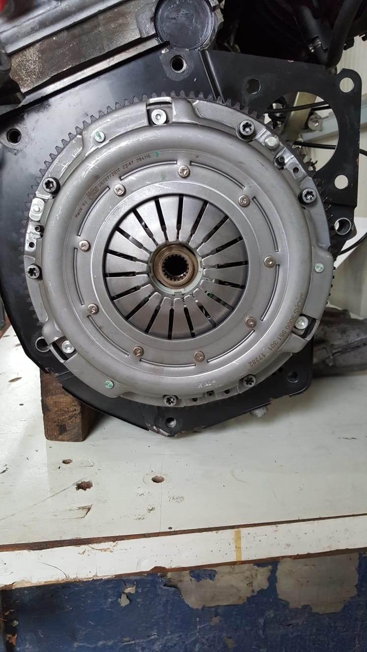

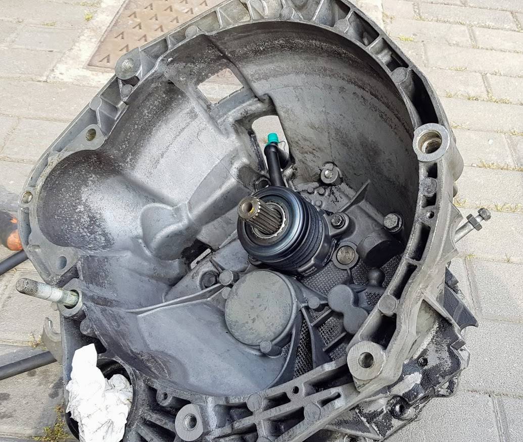

Dentro non ci sono molti pezzi: è presente solo il cuscinetto idraulico retto con due viti M6. @kormrider

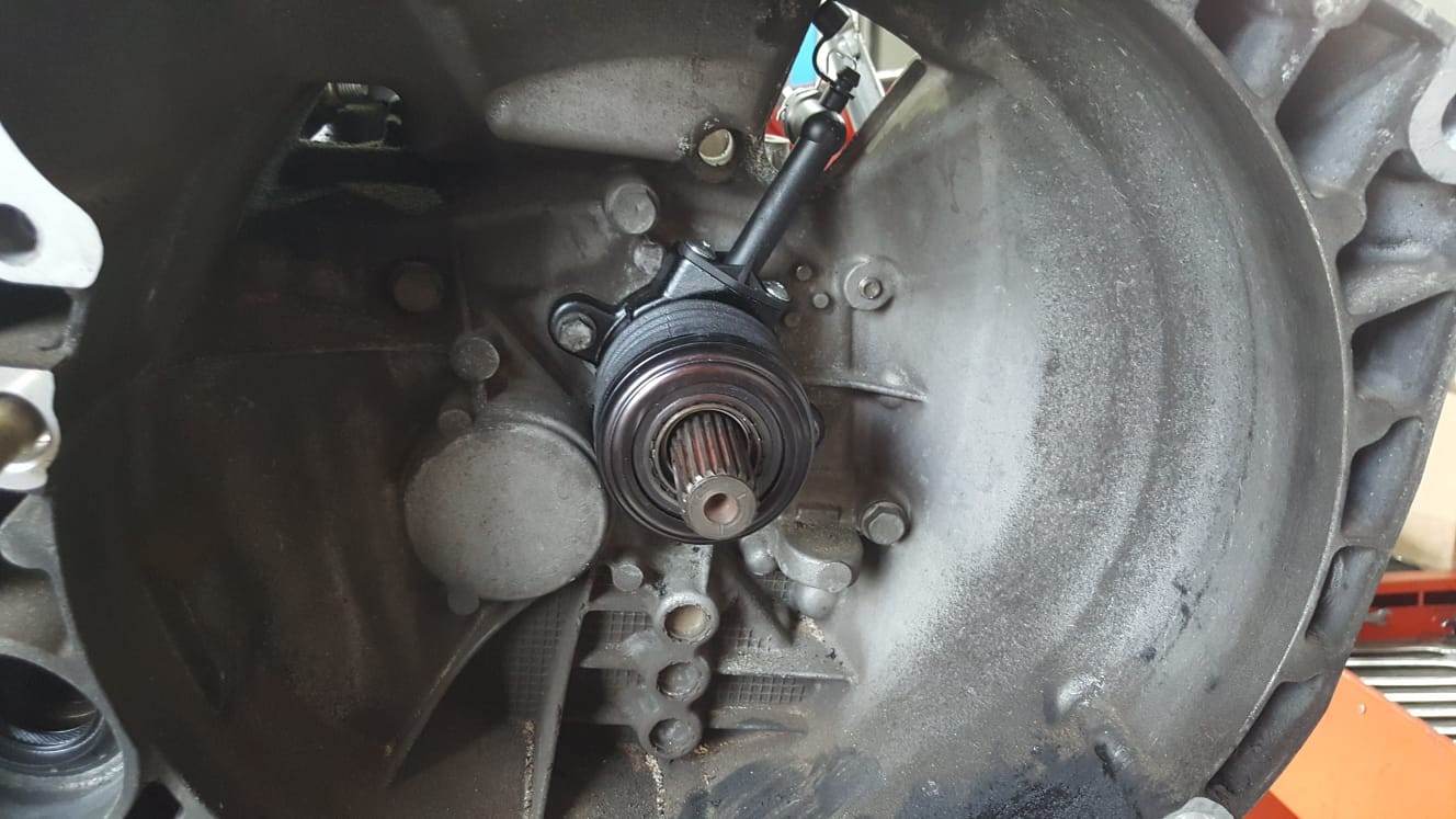

questo credo sia il kit per i cambi che hanno l'attuatore idraulico esterno alla campana del cambio. in pratica l'attuatore muove una leva dentro la campana che aziona quel cuscinetto,. Credo che monti sui modelli diesel
Guarda, eccolo qua come è fatto l'interno della campana che ha l'attuatore esterno:
