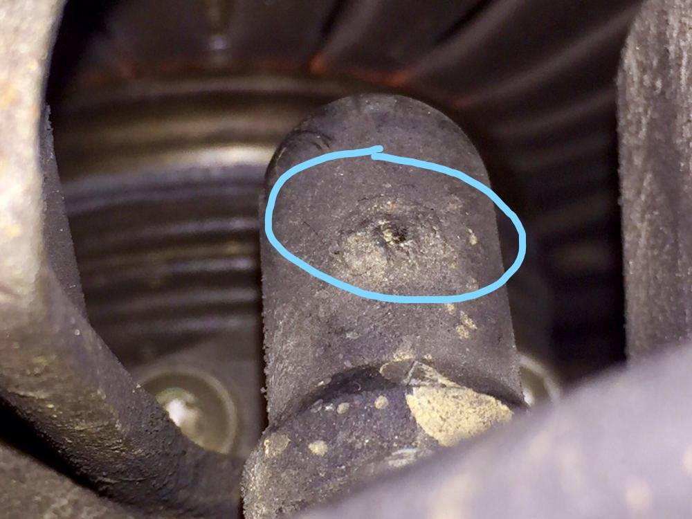

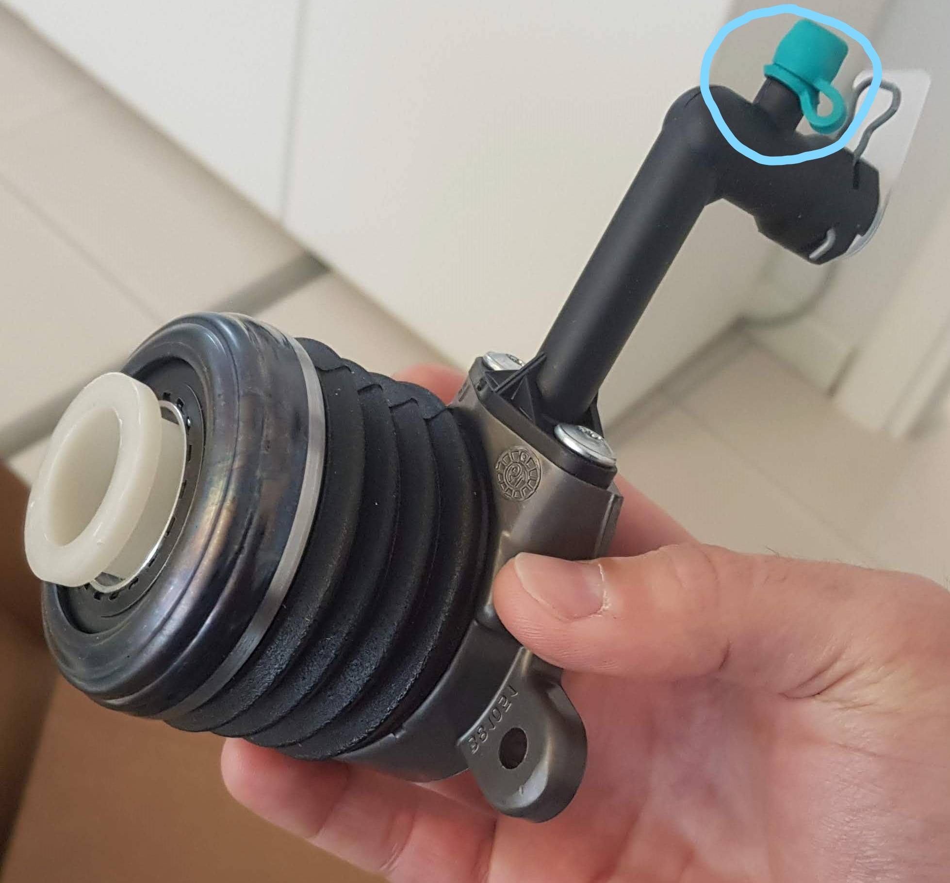

..e se al meccanico si fosse rotto mentre spurgava? Non a caso si vede un piccolo buchino.
Il fatto che sia sporco potrebbe dipendere dal fatto che non hanno rimontato il gommino di protezione.
Esiste un codice senza spurgo? Ad una rapida googlata non lo trovo

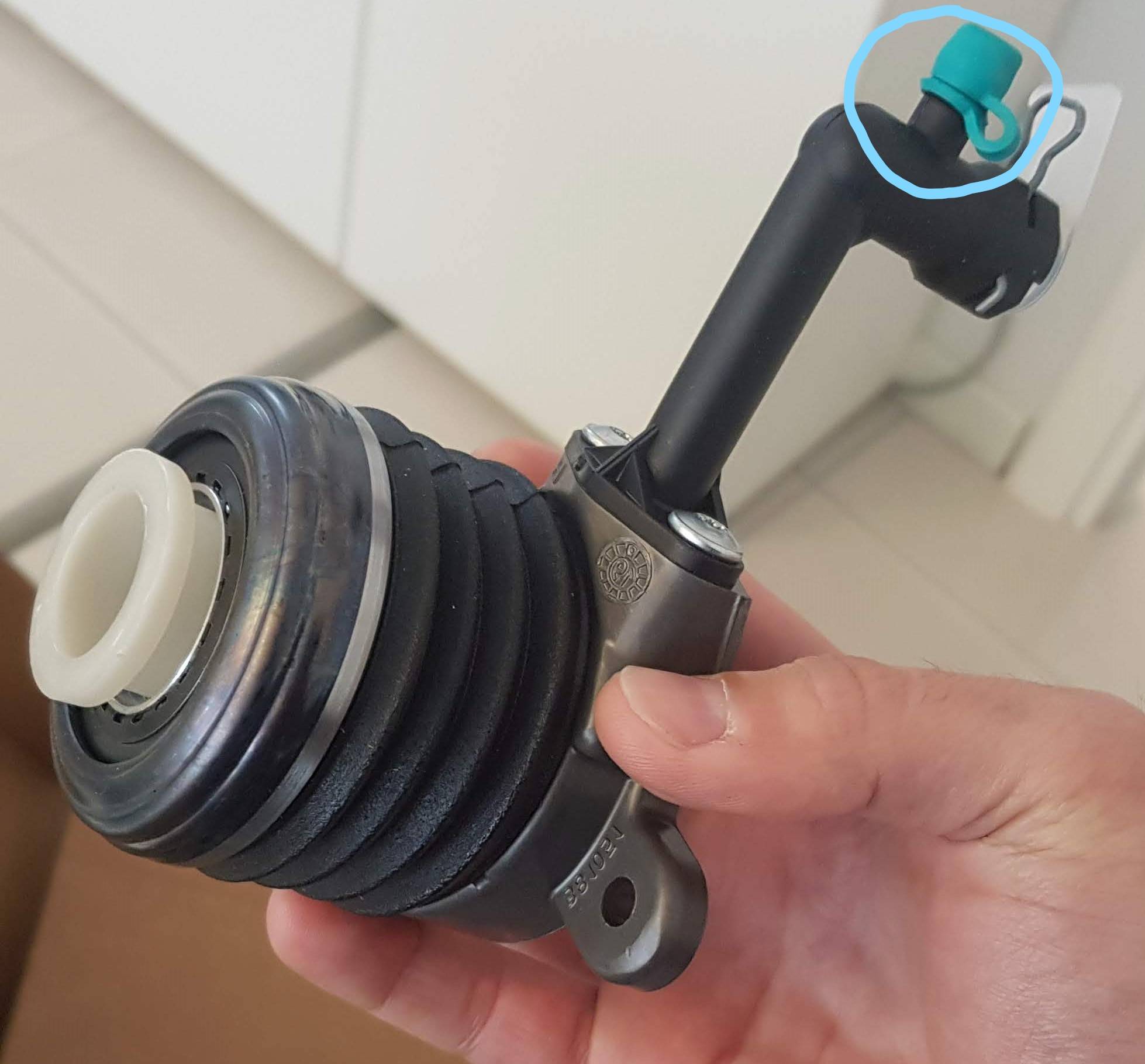

Ma no dai se guardi la tua foto noti che e' un pezzo unico dove c'e' la valvola o meglio il tubo si dirama e va verso l'alloggiamento della valvola....
Il tutto e' sporco anche perche' in quest'auto non c'e' il paramotore sotto da molti anni ormai. Poi quelle parti li le ho sempre viste sporce di "neroporoso" l'auto ha quasi 15 anni ricordo (senza paramotore da almeno 11 anni)

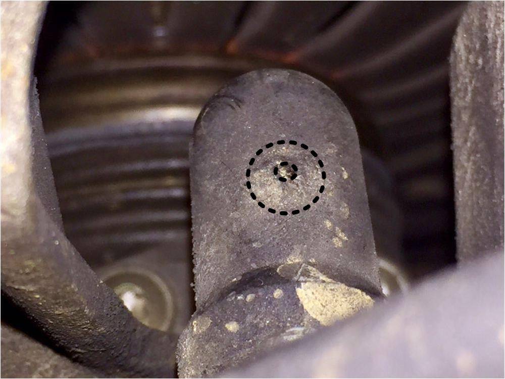

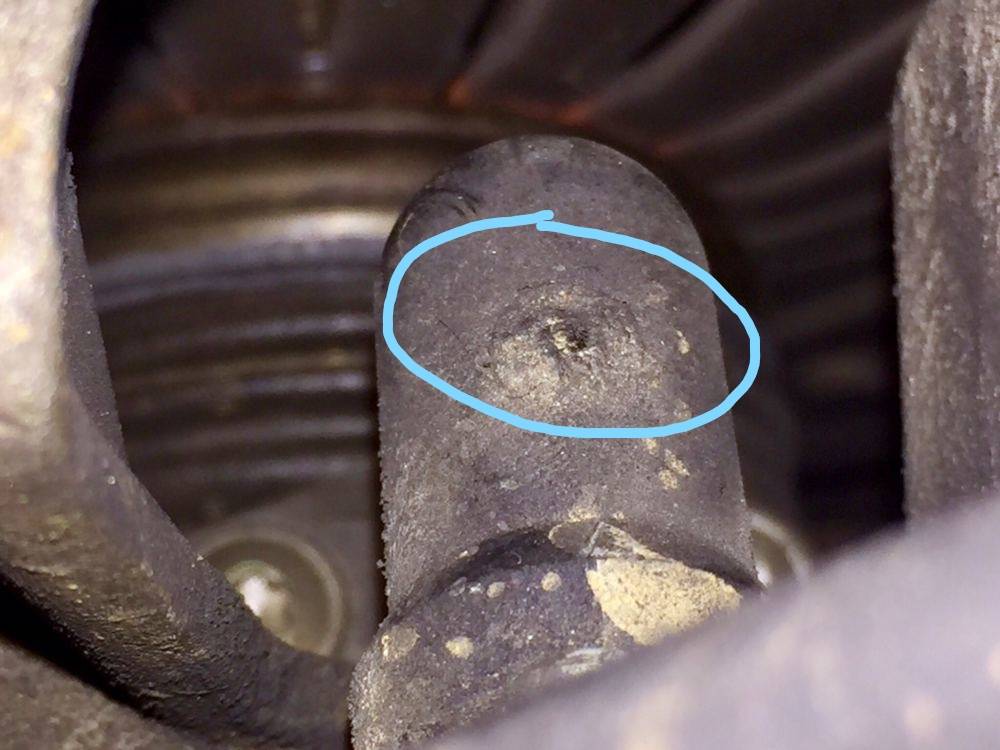

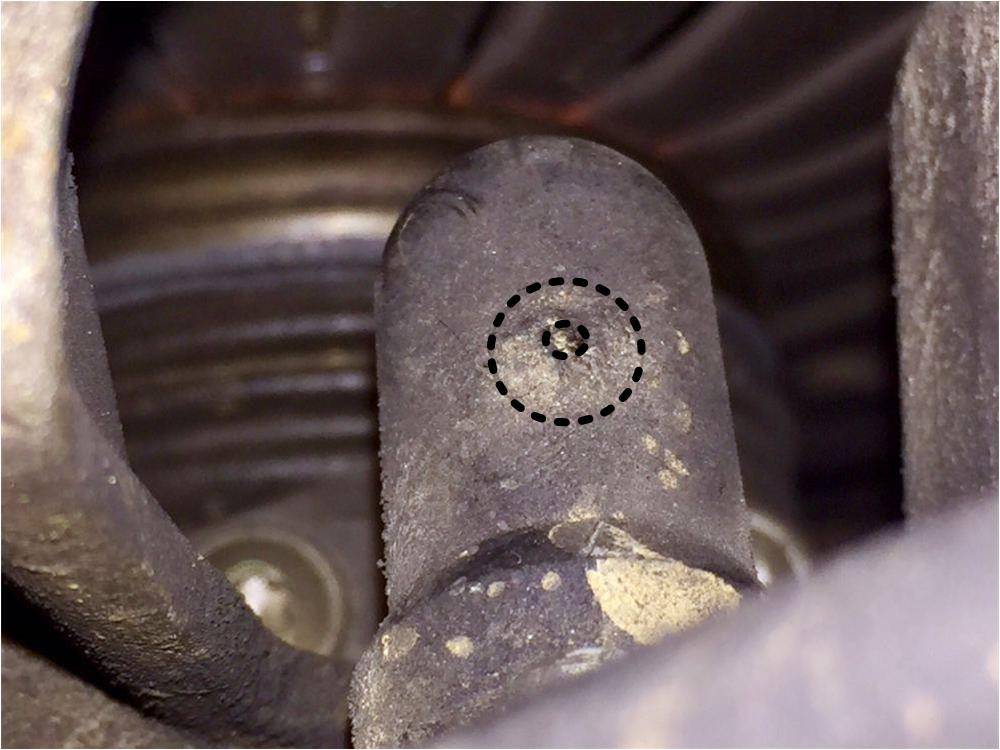

Guarda la zona che ti ho evidenziato: c'è un forellino e la superficie ha un leggero cambiamento di colore.
Considera che la fuori è pieno di meccanici "improvvisati": se avessero usato poca attenzione potrebbero averlo sbarbato via.

Eh Kormrider, ma a cosa lo attacca se non ha il pippolo di spurgo?
Direttamente al tubicino con un Raccordo e manicotto più largo modificato
Trovare un raccordo da inserire in serie la vedo difficile a meno che non esista un kit già fatto per questo esatto scopo.
In alternativa, se il pippolo fosse rotto, io proverei a realizzare un oggetto del genere, da incollare in corrispondenza del foro per "ricostruire" il pippolo di spurgo
Considera che quello è un ricambio Valeo.. ricambi originari, oppure TRW, oppure altre marche potrebbero avere piccole differenze nella forma

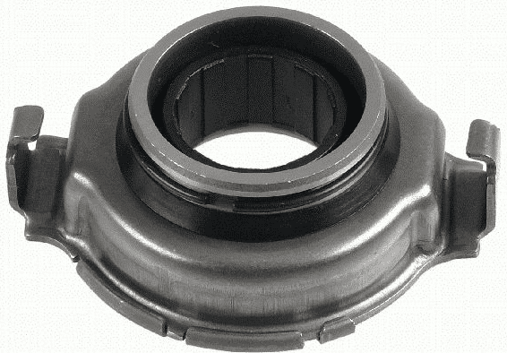

Mi ha montato un kit Valeo, visto io dalla scatola ora pero' non ricordo il codice ma ricordo essere tutto verde lo scatolo....Non vorrei pero' che mi abbia, oltre che hai dischi della frizione, cambito il reggispinta ma solo il "cerchio" per intenderci:
MI ha montato un kit Valeo, visto io dalla scatola ora pero' non ricordo il codice....Non vorrei pero' che mi abbia, oltre che hai dischi della frizione, cambito il reggispinta ma solo il "cerchio" per intenderci:
Visualizza allegato 221169
Per me solo questo ha cambiato.
