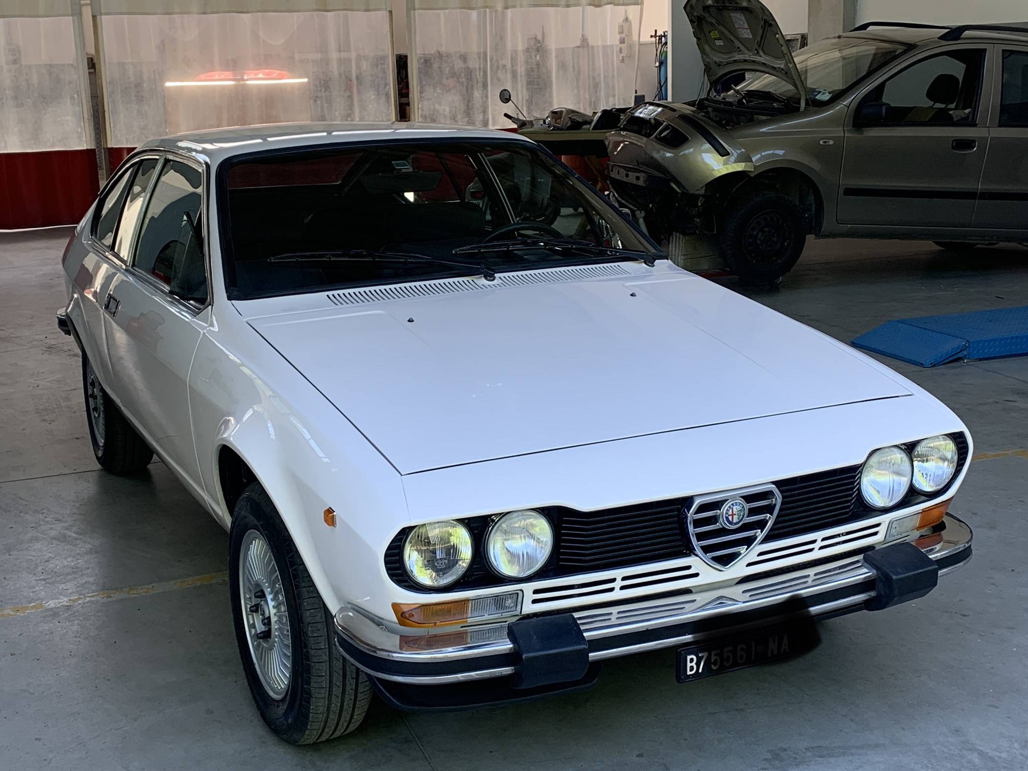

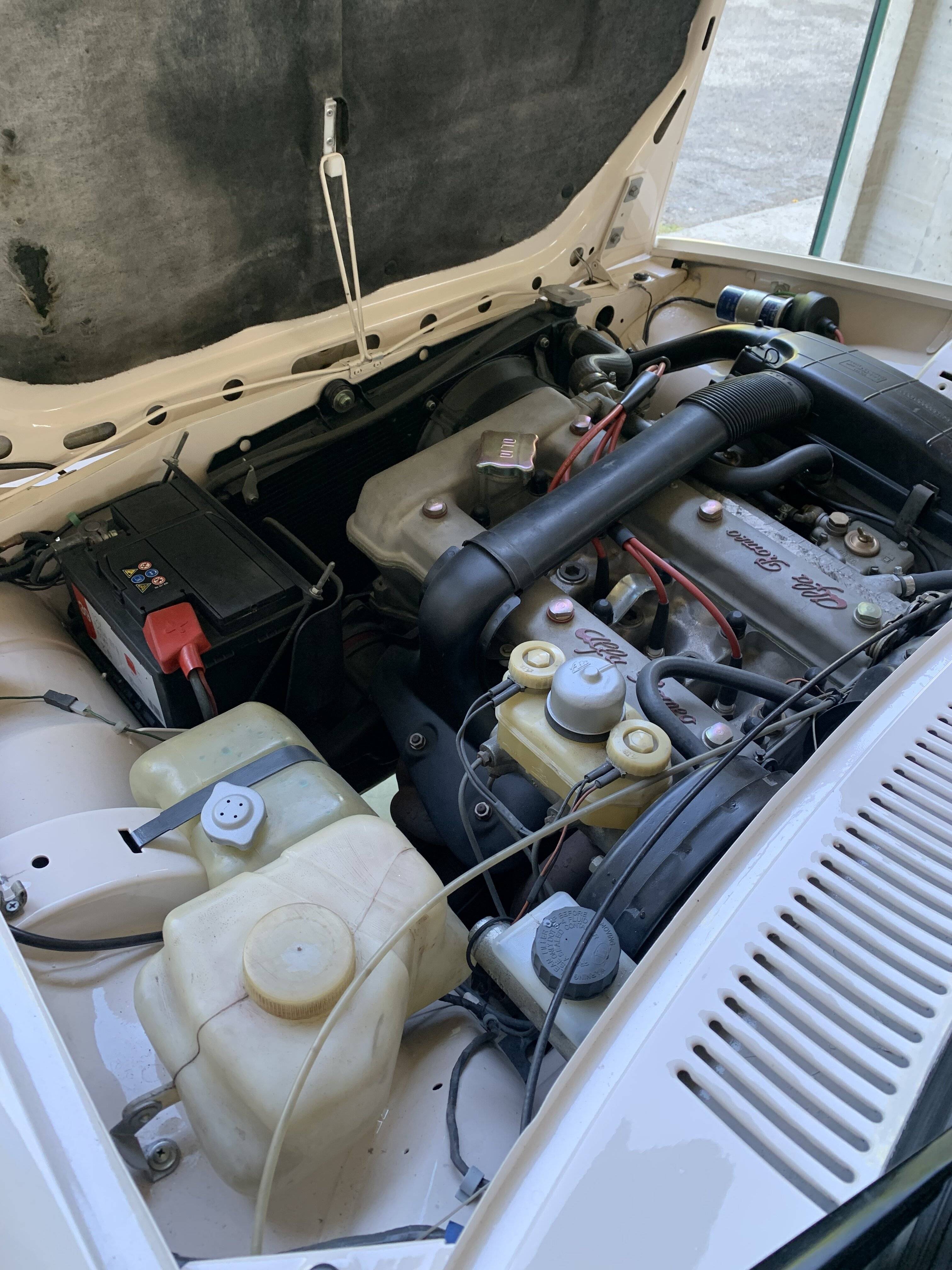

Buongiorno a tuttI, ho un’Alfetta Gt 1600 che mi sta facendo questo difetto: da calda, magari mentre si affronta una salita, improvvisamente inizia a strappare, perdere colpi e se si accelera si avvertono scoppi allo scarico con fuoriuscita di fumo nero. Fino a che non si manifesta il problema, il motore gira benissimo e prende bene il gas.
Le candele (NGK BP6ES) sono praticamente nuove avrò percorso 1500 km.
Anche i cavi sono stati sostituìti insieme alle candele.
Se qualcuno mi da dare qualche parere è consiglio ne sarei grato.

Quasi sicuramente è un problema elettrico... probabilmente sono le puntine o il condensatore (non mi pare abbia l'accensione transtorizzata), in subordine la bobina.
Il fatto che le candele siano nuove non significa che vadano bene, magari smontale e controlla se hanno tutte lo stesso colore o se qualcuna è diversa.
Grazie, darò un’occhiata alle candele e allo spinterogeno, anche se puntine e condensatore sono nuovi così come la bobina
Purtroppo i condensatori non sono più quelli di una volta proprio recentemente mi è capitato un caso simile al tuo, dove però per raggiungere il condensatore era necessario smontare un bel pò di cose.
Ho risolto (provvisoriamente) mettendo in parallelo alla bobina un ulteriore condensatore.
Un'altra cosa da controllare è la corretta distanza delle puntine, se queste sono involontariamente troppo vicine, riscaldandosi diminuiscono ulteriormente la distanza e causando malfunzionamenti.
