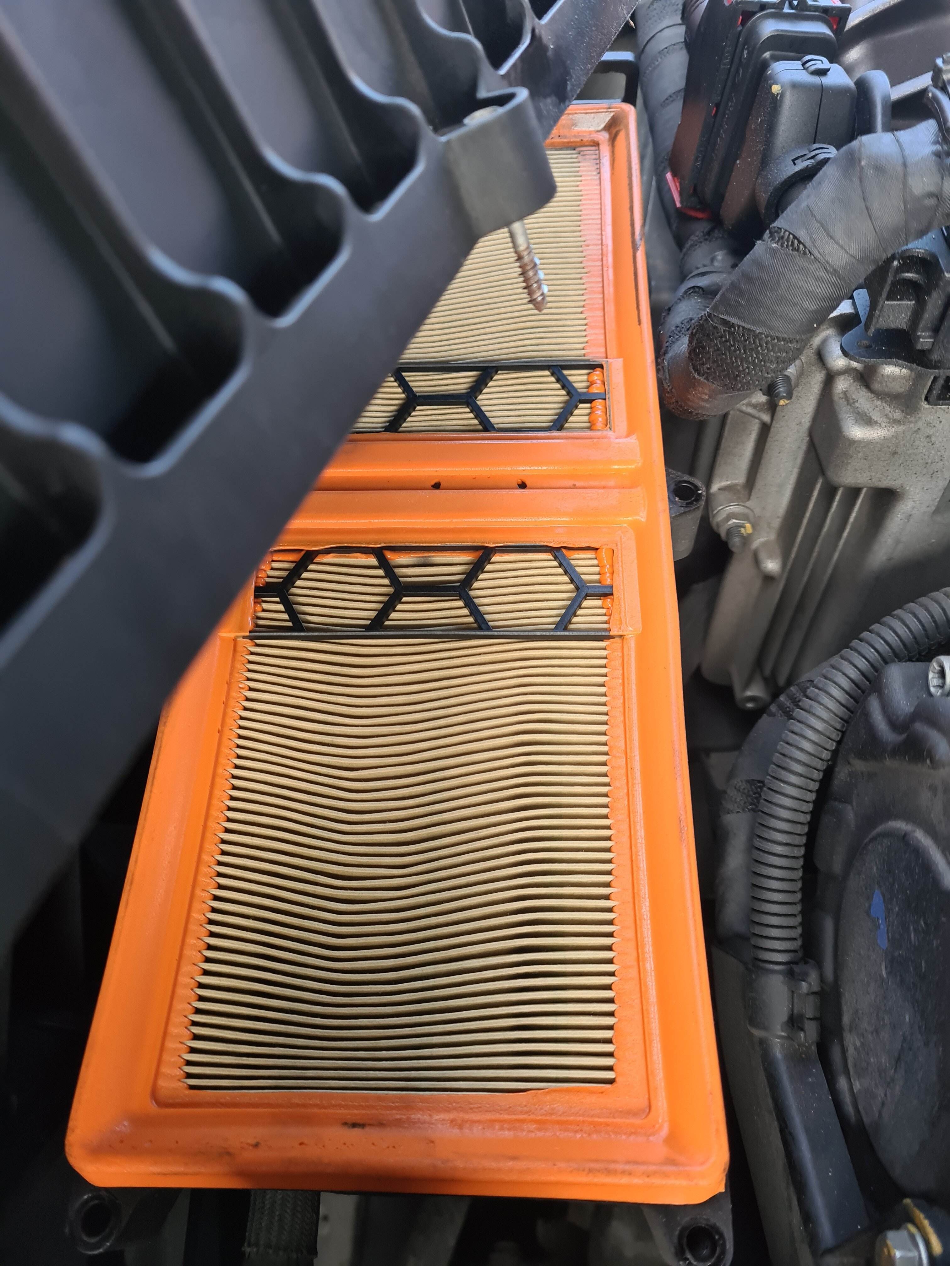

Con lo 0w30 hai notato differenze sul tubo dopo il filtro dell'aria?
L'ho controllato alcuni mesi fa, l'olio aveva percorso qualcosa meno di 10k km (adesso non ricordo esattamente quanto), ed il filtro era solo appena "sfumato" superficialmente sulle prime due pieghe. Sicuramente presentava un livello di contaminazione inferiore rispetto a quanto avevo rilevato con Selenia 0W20 in analoghe condizioni.
A breve dovrò portarla a fare il tagliando degli 80k, e prima di farlo lo smonterò per controllare. Vi tengo aggiornati.
Reazioni: evo3
Controllato adesso, km percorsi con lo Shell 0W30, ad oggi, 15000 e spiccioli.
Il filtro (che ha la stessa età dell'olio) è praticamente immacolato, addirittura è scomparsa quella impercettibile velatura (forse era polvere a questo punto) che avevo visto al controllo precedente. Di olio zero tracce. Nella tubazione ne ho trovata una quantità modestissima, non c'è paragone rispetto a prima.
A questo punto direi che il fenomeno è da imputarsi praticamente solo al Selenia 0W20.... evidentemente è un olio sopravvalutato.

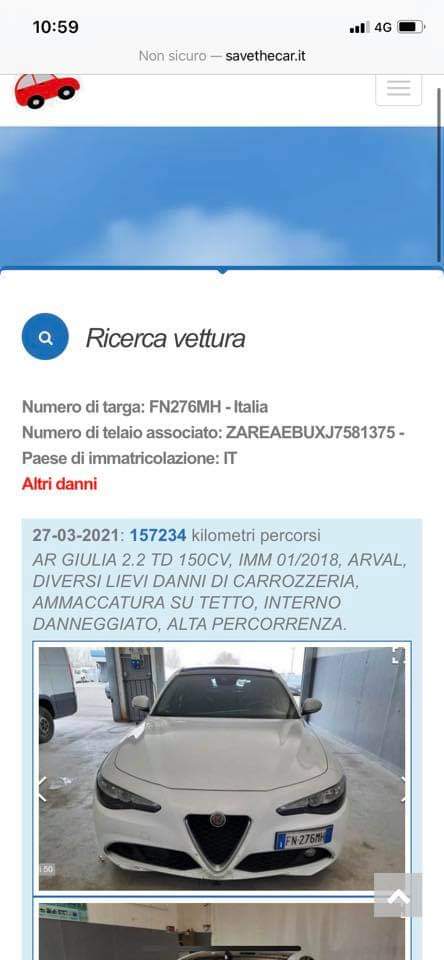

Ho comprato la mia Giulia usata 1 mese fa; immatricolata 11/2016, 53k km 2.2 TD AT8. Venerdì é stata recuperata tramite carro attrezzi dopo ingente perdita d'olio (circa un kg) dopo essere rimasta parcheggiata tutto il giorno al parcheggio del lavoro

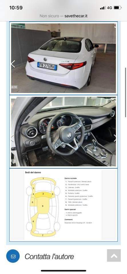

Sì sì una Giulia usata a gasolio del 2016 con
53 000km... nel 2000 e Credici
