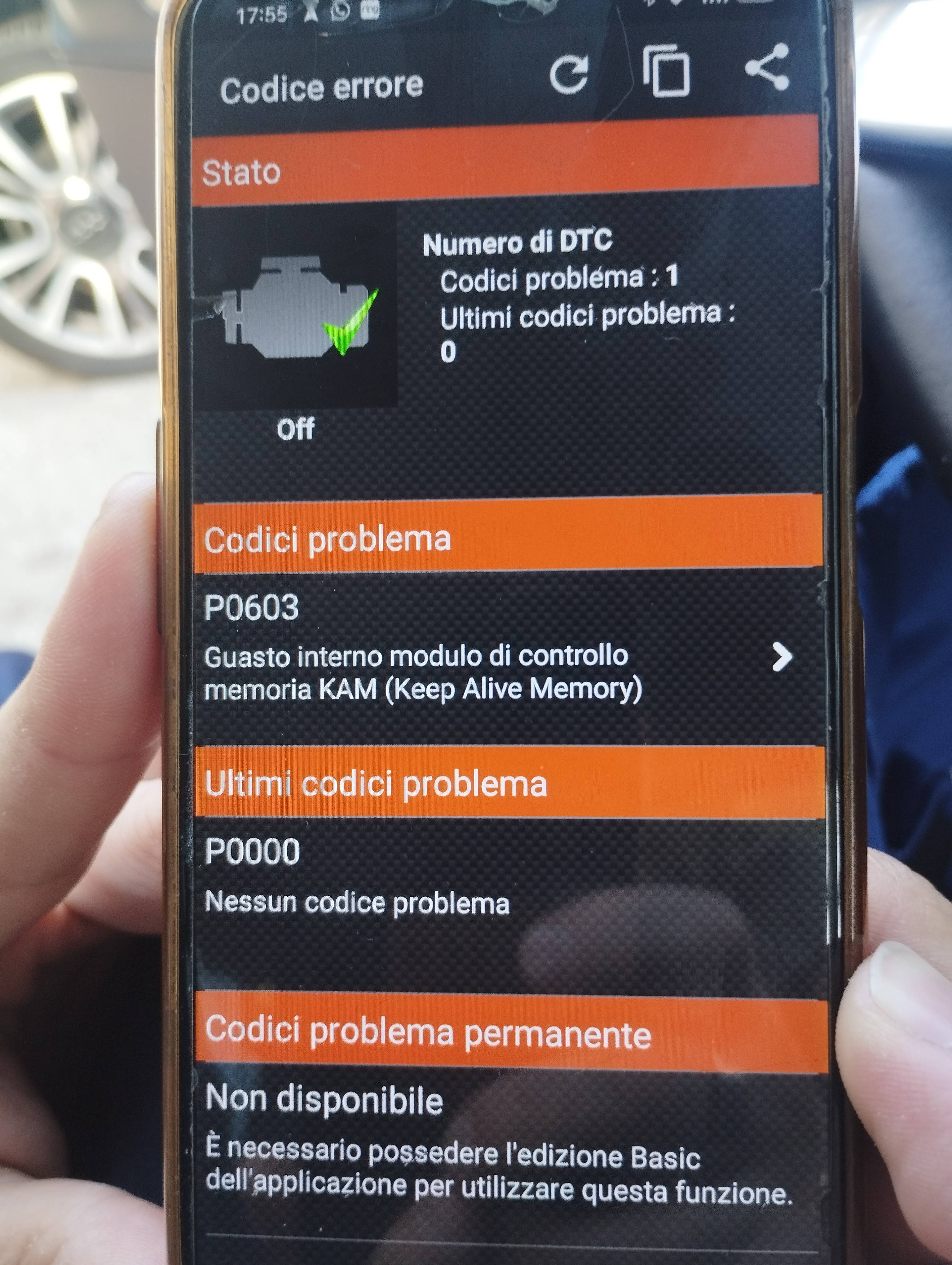

Grazie per la risposta e per l' accoglienza, ho fatto una diagnosi con l'obd e non mi segnala particolari problemi tranne un avaria a un componente (processore?) con un codice errore P0606
Scusa ho sbagliato a scrivere il codice finisce con 03
    1.1 MB · Visualizzazioni: 49
The P0603 error code in a Giulietta (or any other vehicle) generally refers to an issue with the Engine Control Module (ECM) or its internal memory. This code specifically indicates "Internal Control Module Keep Alive Memory (KAM) Error."
