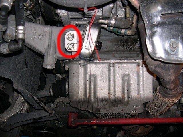

Riconfermo tutto..:rolleyes: prendo in prestito la descrizione fatta da un'amico..:D
Il corpo del filtro olio presenta 2 tappi filettati che possono essere svitati: è possibile quindi utilizzare le filettature già esistenti per montare lì le 2 sonde di pressione e temperatura olio; da queste partiranno poi dei piccoli cavi elettrici che dovrete portare in abitacolo fino agli strumenti comunemente chiamati “manometri
Alcune osservazioni se si utilizza questa soluzione:
- i 2 tappi una volta svitati andrebbero buttati in quanto pare che si deformino (non ho mai verificato di persona, comunque prendetelo per buono)
- le 2 filettature sono leggermente coniche, mentre la filettatura delle sonde è solitamente cilindrica: servono quindi delle rondelle in rame per garantire la tenuta
- le 2 filettature sono M18 passo 1.5: molto probabilmente le filettature delle sonde saranno diverse per cui serviranno degli adattatori, come quelli che vedete in foto
