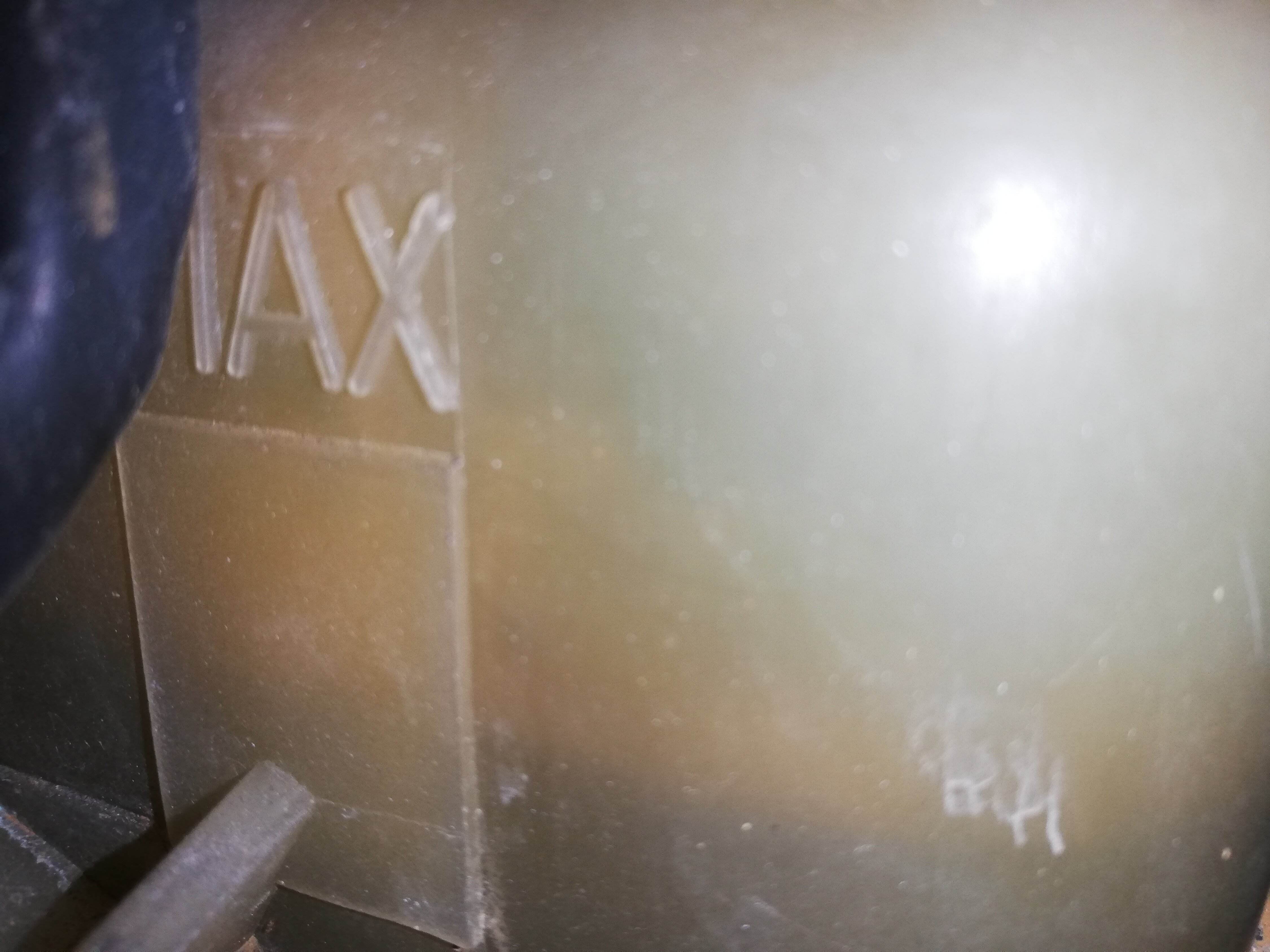

Per curiosità a che livello si é "stabilizzata"??
Hai mica cambiato anche il tappo del vaso di espansione?
Se si e ne hai messo uno con pressione di sforo minore e' normale che si stabilizzi ad un livello più basso.
Comunque per evitare malintesi ti ho fatto una foto alla vaschetta per farti vedere il livello.
Spero si capisca
