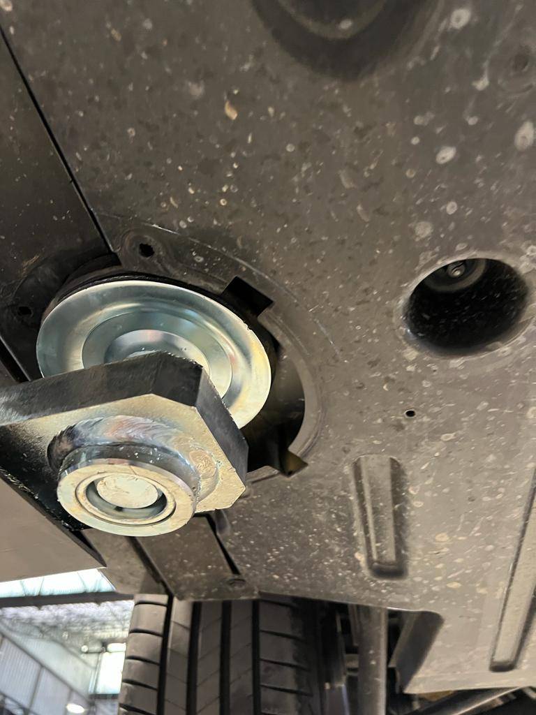

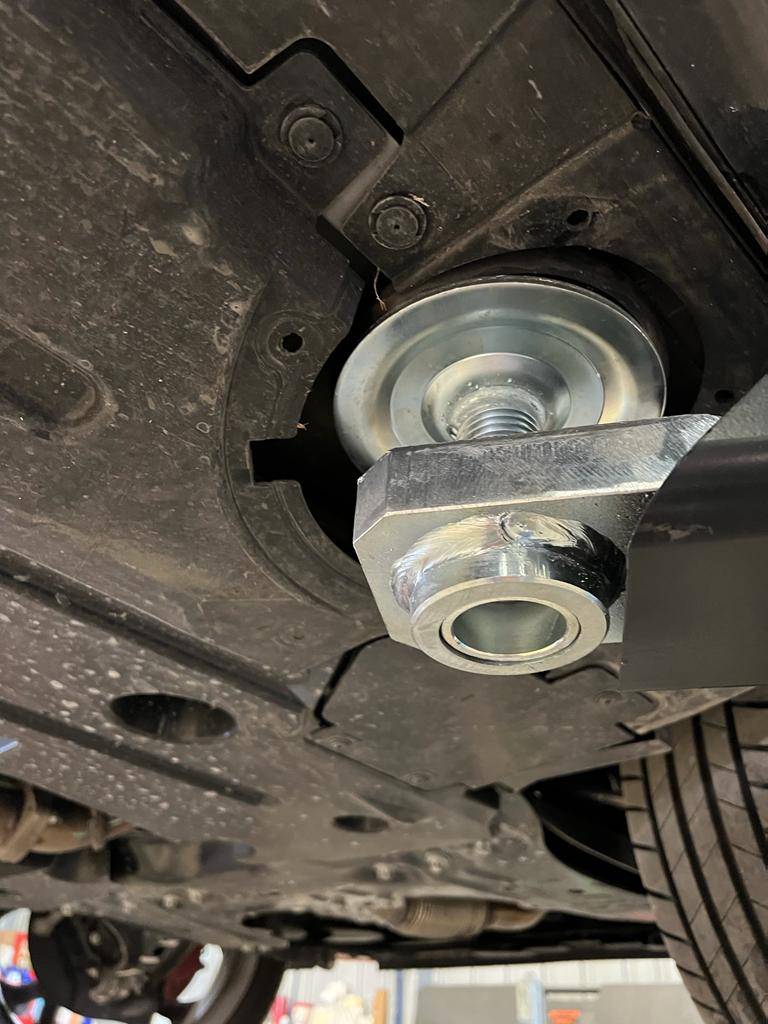

Essendo il Tonale ancora poco conosciuto dai gommisti, vi informo che i punti in cui vanno messi i bracci per sollevare l’auto, sono coperti da tappi in plastica che vanno tolti, se non ricordo male sono tre. State attenti altrimenti fanno danni. Metto le foto per farmi capire meglio
