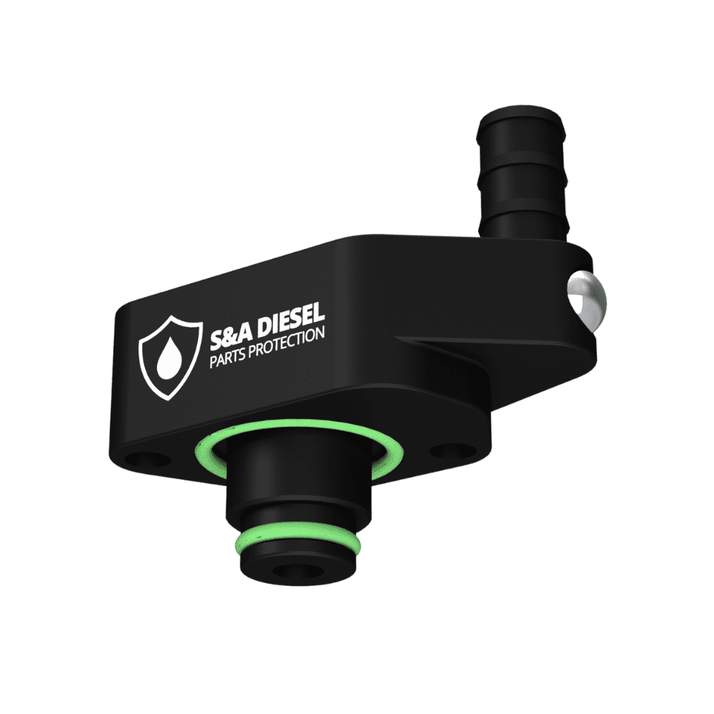

Il modello che si adatta ad alfa romeo è il kit 2 universale, a causa della forma del telaio pompa del multijet. La variazione consiste nell'impossibilità di montare un adattatore direttamente sotto la valvola regolatrice del flusso. Quindi si adotta una versione a due pezzi collegati tra loro da un piccolo spezzone di tubo carburante. La valvola regolatrice viene ricollocata in una vaschetta in alluminio fissata con una staffa universale in prossimità della pompa.
In alternativa sarebbe forse possibile adottare l'adattatore della S&A Diesel Parts Protection – S&A Diesel Parts Protection, che si presenta con un'ottima adattabilità a tutte le cp4. che propongo in allegato e che per il momento non sono riuscito a reperire sul mercato europeo. Questo adattatore ha una forma per la quale il tubo portagomma di immissione del gasolio nella parte pompante risulta molto vicino ai due portagomma originali della pompa e quindi non interferisce con altri elementi del sistema pompante.
Un interessante filmato qui:
    42.2 KB · Visualizzazioni: 169

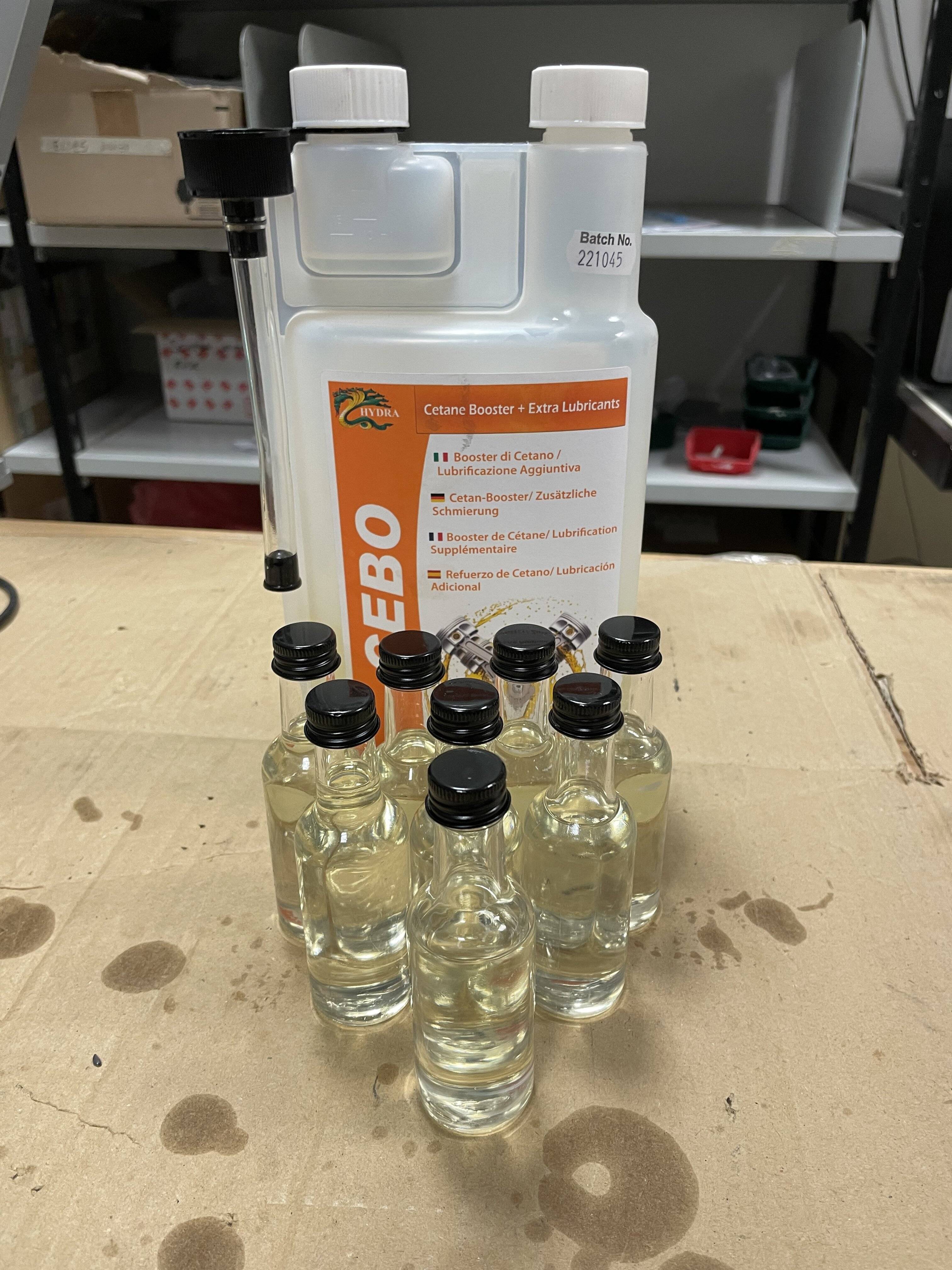

Mentre smattavo coi misurini dell'HYDRA CEBO prima di fare il pieno, che per quanto il dosatore perlomeno consenta di tenere sotto controllo la quantità, è pur sempre una cosa molto poco pratica da fare alla pompa.
Mi son detto: o è l'ultima volta che lo faccio, o mi compro un recipiente calibrato per la quantità da mettere sul pieno.
Con l'altra mano ho scritto al supporto bradahl, per capire se il top diesel abbia anche azione lubrificante.

È andata a finire con le monodosi 😅
Giusto per non buttare il flacone di CEBO.
@ricc mica ci sono incompatibilità chimiche con le boccette che da descrizione sono in PET, ma in realtà non sono marchiate?
