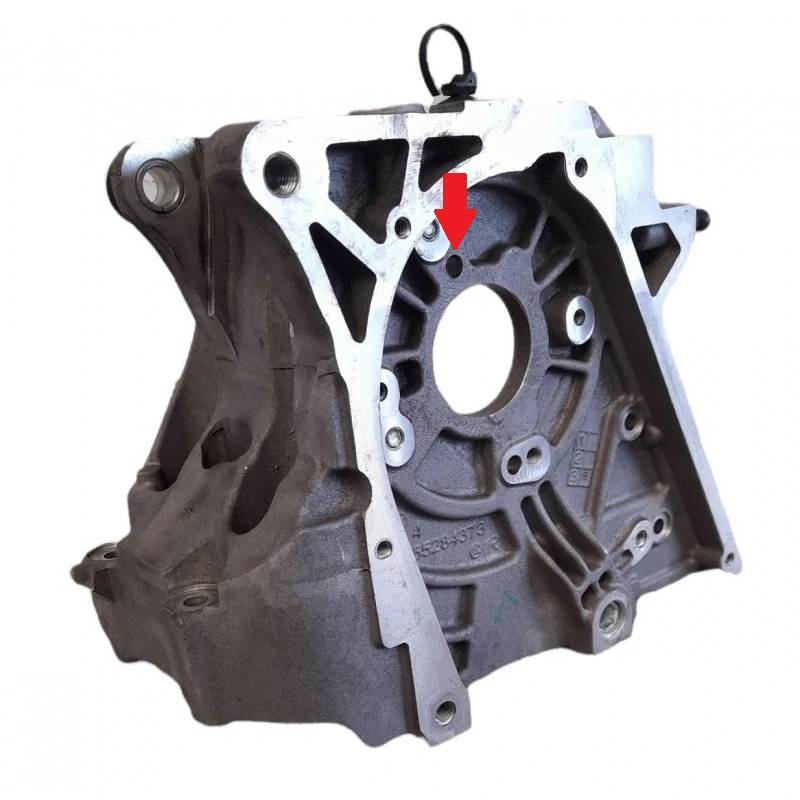

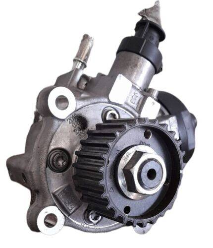

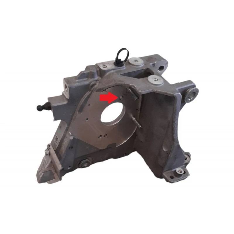

La sostituzione della pompa può essere eseguita anche senza rimuovere la cinghia di distribuzione, Si fissa la puleggia della pompa al telaietto della pompa con un bullone m6 posizionando uno dei due buchi della puleggia ad ore 9 in corrispondenza dell'apposito foro, poi si svita il dado dell'albero della pompa, si svitano i tre dadi sul retro della pompa e si sfila.
Prima di sfilare la pompa è bene segnare puleggia e cinghia di distribuzione con il pennarello bianco, in almeno due punti così ti accorgi subito se la cinghia si è mossa

Dovrebbero essere in grado, la soluzione che vincola la puleggia e ti consente di sfilare la pompa non è un'idea di FCA, un sistema sovrapponibile è presente da sempre su vag e bmw dove il problema esiste da molti anni.
Si tratta semplicemente di infilare un bullone in uno dei due fori della puleggia girando in senso orario l'albero motore fino ad allinearlo al foro che si trova più o meno ad ore nove; avviti e la puleggia non si muove più. Ovviamente cambiata la pompa si sfila il bullone per rendere libera la puleggia..... altrimenti quando riavvii....
