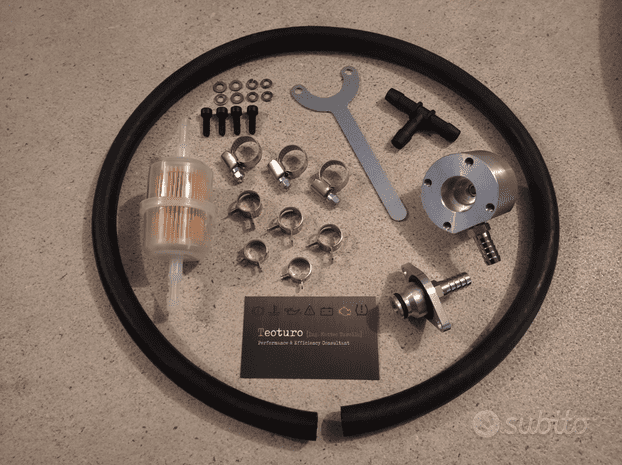

Se la limatura arriva a iniettori …da ritorno iniettori arriva al serbatoio…. Mai sentito e visto sistema che blocca limatura e di cp4 ne faccio
Come ho scritto è il brevetto di un ingegnere.
In configurazione originale dal filtro il gasolio entra nel carter pompa, lubrifica il contatto tra la camma ed il rullo del bicchierino, passa al regolatore che "ruba" il necessario ed il resto lo rimanda al serbatoio (o su alcune auto di nuovo al filtro). Il regolatore manda il gasolio al pompante che lo comprime, lo invia al flauto che lo distribuisce agli iniettori. Gli iniettori lo iniettano e rimandano dal ritorno l'eccesso.
È chiaro che se il contatto tra camma e rullino genera limatura (consiste proprio in questo il famoso "cedimento della cp4") la limatura finisce al serbatoio dal ritorno e al regolatore, pompante, flauto, regolatore flauto, sensore flauto, iniettori.
Installando il kit il regolatore (e quindi il pompante, il flauto, il regolatore flauto, il sensore flauto, gli iniettori) NON riceve piú gasolio dal carter pompa ma dal filtro. Il gasolio che arriva al carter pompa passa TUTTO al ritorno, che viene filtrato da un filtro aggiuntivo trasparente.
Il risultato è che la riparazione in caso di cedimento della pompa si limita alla sostituzione della sola pompa e di nessun altro componente: regolatore, flauto, tubazioni, iniettori, pompa elettrica e serbatoio rimangono salvi.
Cioè un filtro manda 1800 bar al flauto e iniettori… non ho la minima idea di come sia fatto ma normalmente si filtra gasolio prima della pompa alta pressione e basta si potrebbe montare un filtro anche sui ritorni ma certi iniettori piezo hanno bisogno di contropressione a 4 bar per funzionare e montare un filtro potrebbe dare problemi alla contropressione poi dipende dove lo si mette montare qualcosa dalla pompa in uscita non è semplice perché la pompa arriva a 1800 bar sui modelli più recenti e continua a variare pressione e portata…….. spero che non sia come il sistema dukic anche quello era brevettato e in teoria doveva migliorare la fumosità ecc ma nella realtà non serve a nulla sulle diesel euro 0 se non chiudevi gasolio fumava uguale identico…
Ti suggerisco di rileggere da capo con attenzione: il filtro NON è sull'alta pressione. Ed inoltre il filtro salva solo il serbatoio, è il "distanziale" brevettato che fa in modo che la limatura non arrivi al regolatore, quindi al pompante, al flauto, al suo regolatore, al suo sensore ed agli iniettori.

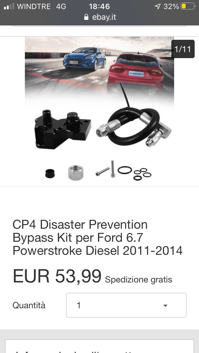

Per caso e questo? 🙌🏻🙌🏻
    75.9 KB · Visualizzazioni: 359
Quello è il clone cinese di un kit venduto in USA, che monta solo sui Ford 6.7 Powerstroke. La versione originale costa intorno ai 300$. Ha un principio di funzionamento simile, ma come detto monta solo sulla pompa del 6.700cc powerstroke oltre che non proteggere il serbatoio.

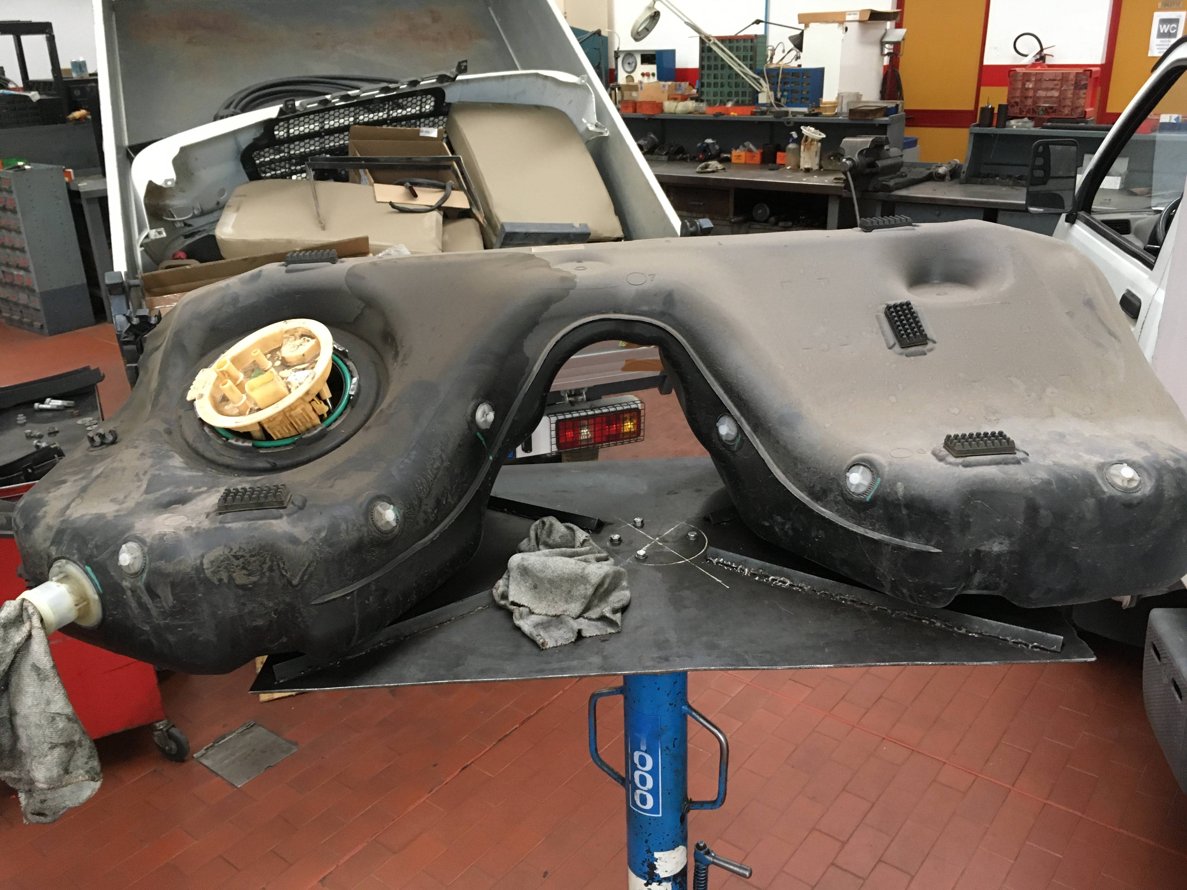

Intanto il serbatoio non si può lavare ma si deve sostituire
