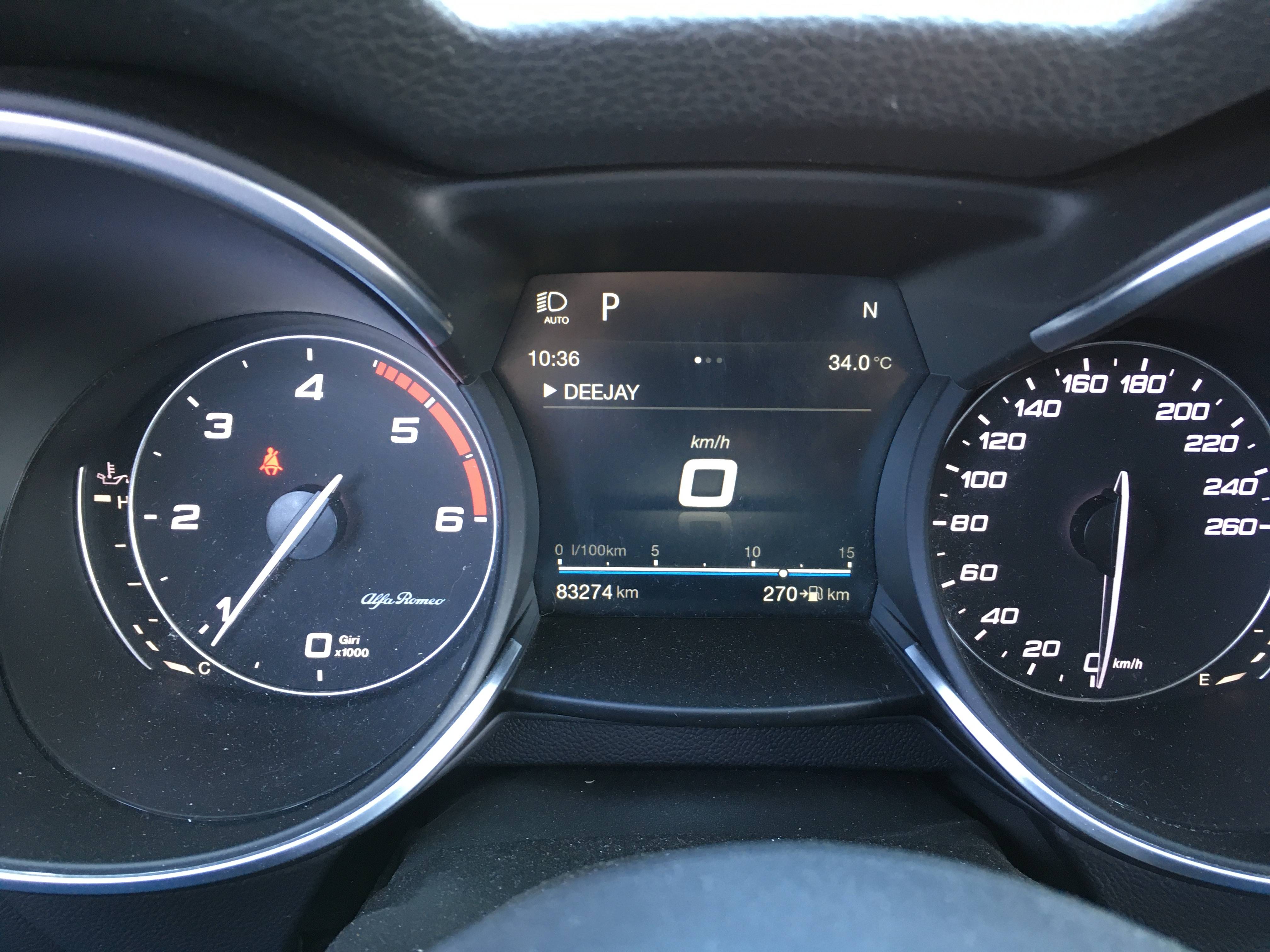

Buon giorno a tutti; possiedo la Stelvio 2,2 diesel 180 cv del 2017.
Improvvisamente, senza alcuna spia di avviso , si è rotta la pompa ad alta pressione gasolio.

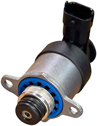

Ci sarebbe anche un'alternativa: la valvola regolatrice exergy. Si tratta di una valvola regolatrice del flusso che viene usate sulle cp4.2 a due pompanti montate sui ram 1000 in usa. In pratica non altera i flussi all'interno della pompa e sostituisce il filtro della valvola regolatrice originale con uno a maglia molto fine che impedisce alla limatura prodotta da albero e rollino di raggiungere il pompante e quindi l'intero circuito ad alta pressione.
Nel caso del kit in pratica si dividono i due flussi in ingresso quello destinato alla lubrificazione dell'albero a camme della pompa e quello destinato appunto alla valvola regolatrice ed al pompante ad alta pressione.
La divisione avviene a monte della pompa ed uno speciale adattatore in alluminio sostituisce la valvola regolatrice nell'alloggiamento originale sulla pompa garantendo il solo flusso da un ingresso ausiliario a bassa pressione verso il pompante (in origine foro d'uscita della valvola regolatrice).
La valvola regolatrice viene spostata fuori dalla pompa su un apposito alloggiamento che raccoglie il flusso carburante dalla linea in ingresso (sdoppiata) e consente l'uscita verso l'adattatore sull'alloggiamento valvola della pompa fino al pompante.

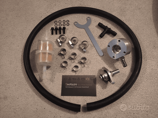

Se monti il Kit e si spacca la pompa sostituisci solo quella, la limatura non va in giro.
I kit mai visto fino a ora comunque se la limatura della pompa arriva a iniettori.. la pompa continua a variare pressione e portata.. (2000 bar) non è semplice mettere un filtro che ferma là limatura che e molto molto fine in uscita del alta pressione solo un sistema così è sicuro quasi al 100%
