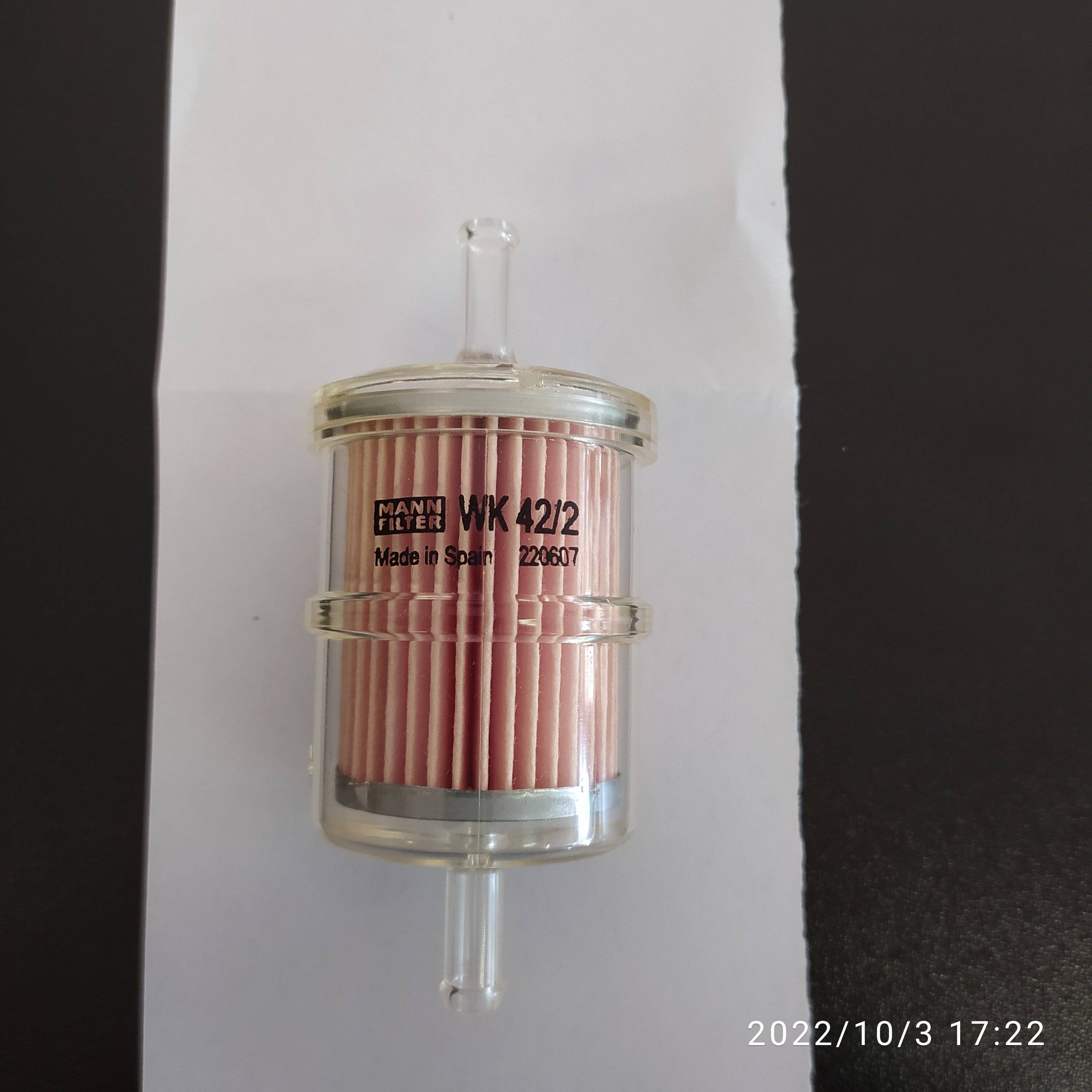

Che dite, lo monto sulla linea di ritorno?

Il filtro và benissimo montato sul ritorno dalla pompa per evitare di riempire di limatura il serbatoio attraverso la linea di ritorno. Il problema è salvare anche gli iniettori e l'unico modo è quello di separare la linea che arriva alla valvola regolatrice elettrica ed al pompante rispetto alla linea che raggiunge l'albero con camma ed il rollino del pompante per raffreddarli/lubrificarli.
In pratica si è presa l'idea da un adattatore della beta che sembra essere usato per sostituire la valvola regolatrice nei test al banco e porta li gasolio in pressione direttamente al pompante per ottenere la massima portata della cp4.
Si divide la linea manata del gasolio in due linee con una T, la linea originale continua ad andare alla pompa come in origine e quindi raggiunge albero e rollino,, la linea separata raggiunge un cilindro d'alluminio cavo realizzato al tornio in cui viene inserita la valvola regolatrice. Il condotto in uscita dalla valvola regolatrice viene collegato all'adattatore stile beta tool.
