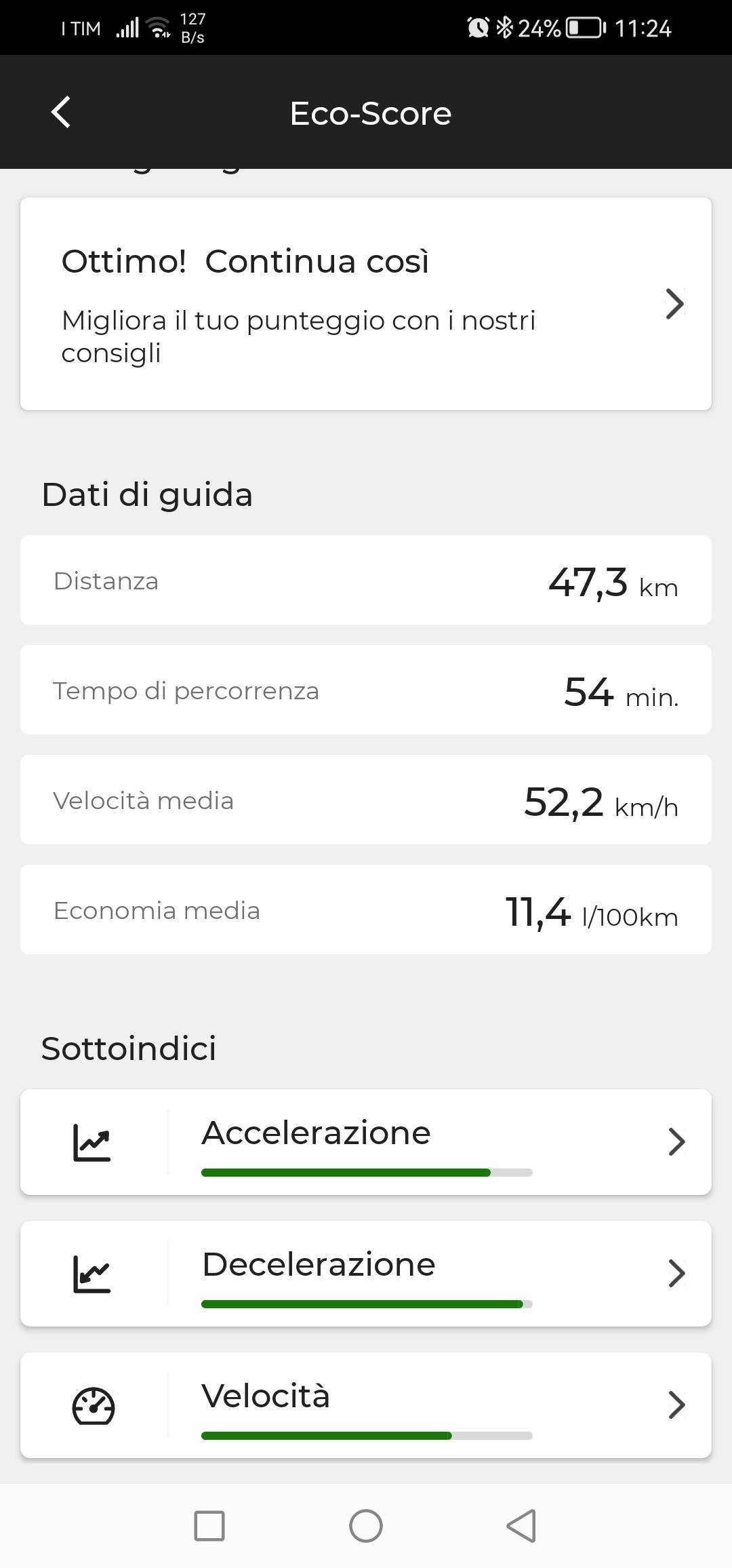

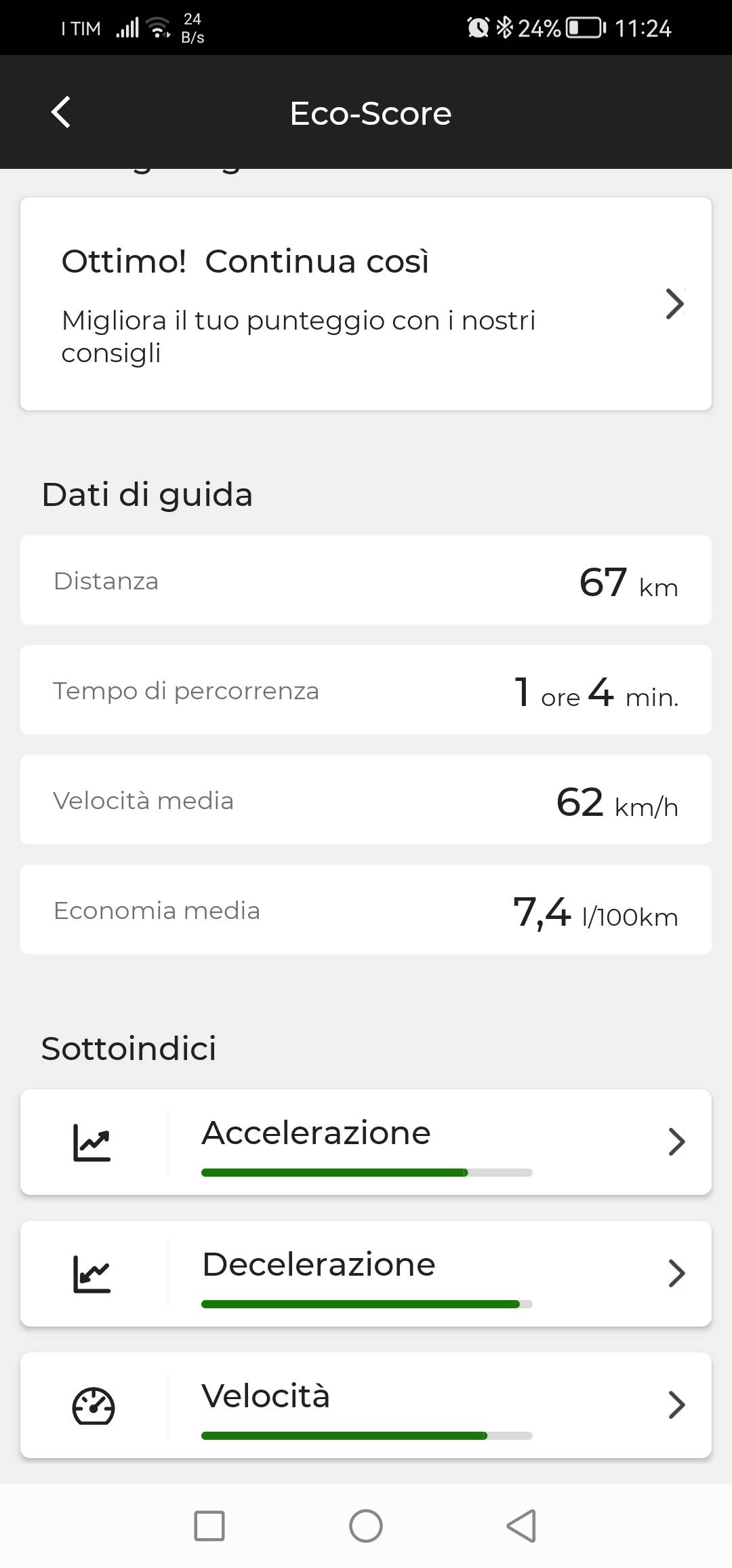

Ieri ho fatto un piccolo trasferimento extraurbano di circa 70km all'andata e con batteria carica che mi ha consentito diverse volte di andare in EV anche a velocità sostenuta ed il risultato è stato un ottimo 13,5 km/l ( dopo 1400km il rodaggio dovrebbe essere finito). Al ritorno batteria scarica e niente EV pur percorrendo solo circa 50km ho registrato un pessimo 8,8 km/l. In realtà dicono che con aggiornamenti software programmati (ho appuntamento tra 10 gg) oltre a risolvere qualche problema (stop che si accendono e restano fissi con cruise control attivo) dovrebbe migliorare anche l'erogazione della potenza (ancora più lineare) ed i consumi. Così dice chi ha già fatto aggiornamenti, vi farò sapere... @Vale70 la tua ha già gli aggiornamenti? Puoi verificare su my Alfa se hai o meno campagna di servizio (controllano anche la mancata chiusura del portellone elettrico, mi è capitato 2/3 volte dal giorno del ritiro 12 luglio).

Ieri ho fatto un piccolo trasferimento extraurbano di circa 70km all'andata e con batteria carica che mi ha consentito diverse volte in EV anche a velocità sostenuta ed il risultato è stato un ottimo 13,5 km/l ( dopo 1400km il rodaggio dovrebbe essere finito). Al ritorno batteria scarica e niente EV pur percorrendo solo circa 50km ho registrato un pessimo 8,8 km/l. In realtà dicono che con aggiornamenti software programmati (ho appuntamento tra 10 gg) oltre a risolvere qualche problema (stop che si accendono e restano fissi con cruise control attivo) dovrebbe migliorare anche l'erogazione della potenza (ancora più lineare) ed i consumi. Così dice chi ha già fatto aggiornamenti, vi farò sapere... @Vale70 la tua ha già gli aggiornamenti? Puoi verificare su my Alfa se hai o meno campagna di servizio (controllano anche la mancata chiusura del portellone elettrico (mi è capitato 2/3 volte dal giorno del ritiro 12 luglio).
Perdonami ma 13.5 km al litro lo definisci ottimo ? Ma che vi siete bevuti? La mia Giulia Veloce 210 CV in extraurbano me ne fa 16-17 ma di cosa parliamo?
Reazioni: RGS1000
La tua Giulia è un diesel? Se si non puoi paragonare. Con auto che in ordine di marcia sarà oltre 1800kg (tre passeggeri) con motorizzazione 1.5 Benzina (seppur con ausilio elettrico) ed andando a velocità sostenuta ( si ho il piede un po' pesante) in base anche al percorso il consumo è ottimo (con la 147 1.6 120cv benzina spuntavo sullo stesso percorso al massimo un 11km/l). La Tonale benzina non si sceglie certo per i consumi contenuti, altrimenti vai su piccola cilindrata o se fai tanti km si sceglie diesel ( 25000km/anno come minim sennò non ha senso).
