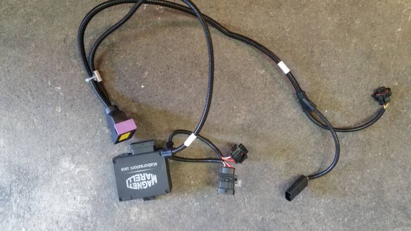

l'abarth e euro 5 la centralina va sul sensore MAP la differenza si sente
al 100%
Quello nella foto e quella della Giulietta QV
