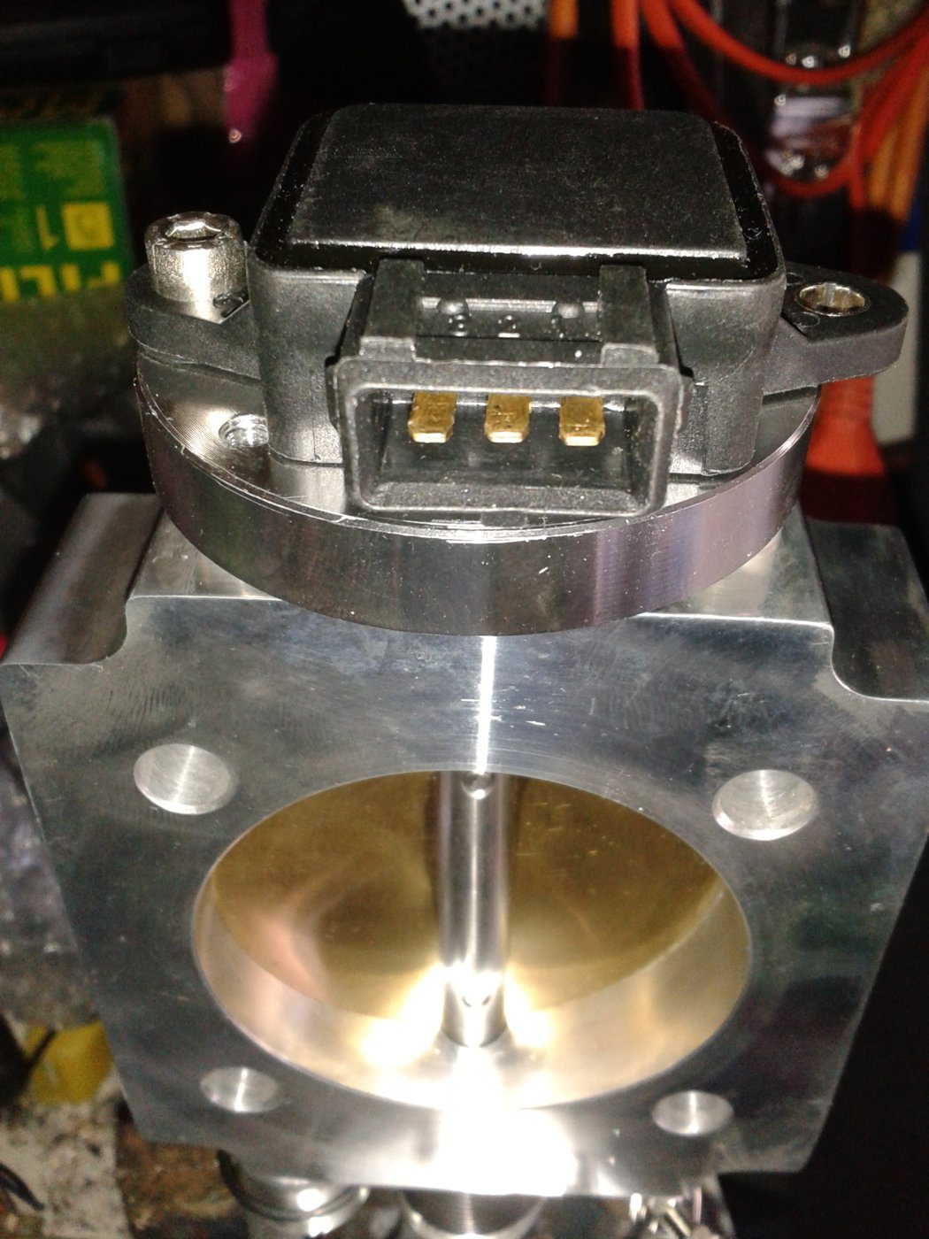

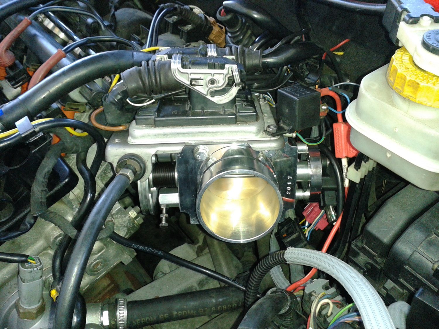

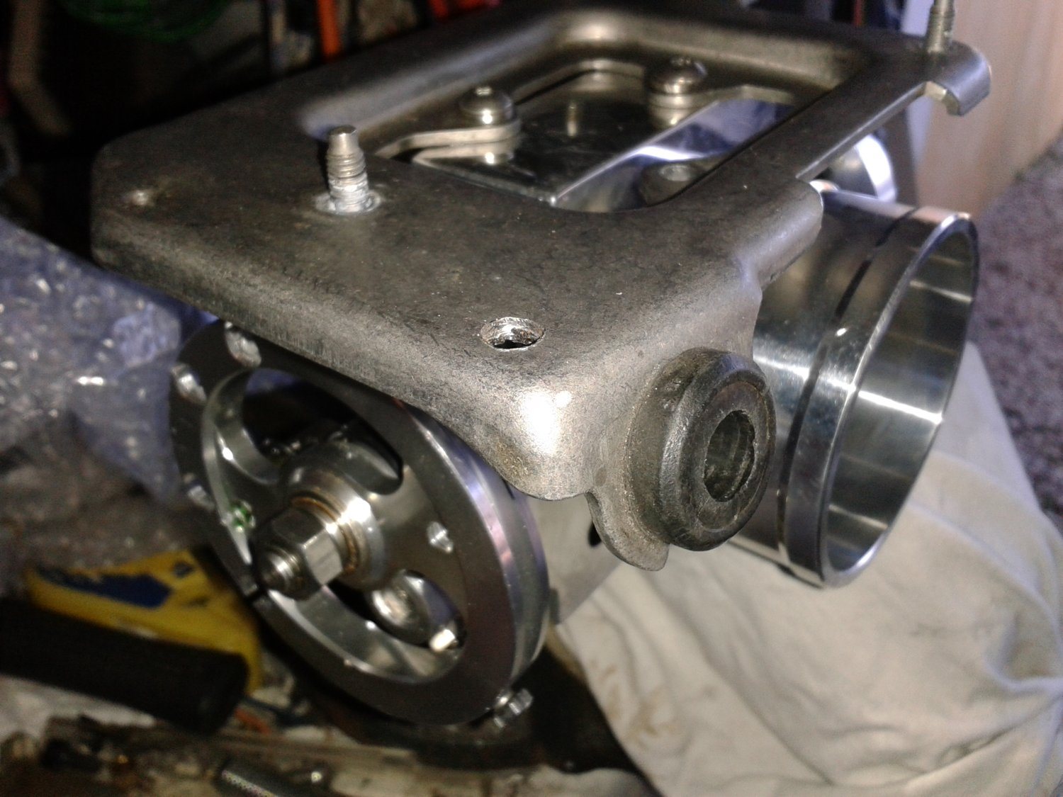

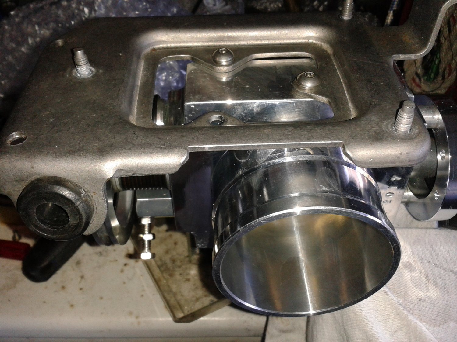

di niente...e nel frattempo ho provato il nuovo corpo farfallato con il nuovo TPS.
Primo problema: la corsa dell'acceleratore é troppo lunga, dovrei modificare il punto d'attacco del cavetto o la ruota del CF. Levando completamente il fine corsa sotto il pedale riesco comunque ad aprire a 90°
Secondo problema: malgrado la regolazione del TPS a dovere il motore gira maluccio nel range 1500/2500 dove non riesce a essere stabile; ho cercato di correggere con le mappe ma alcun cambiamento...strattonamenti da paura, impossibile girare "tranquillo"...
A partire da 3500 g/min il motore "sembra" funzionare ma un po' pigra a prendere i giri.
Il minimo é stabilissimo a 900 g/min.
Terzo problema: spia iniettori accesa a causa della mancanza del motorino passo passo e della sua relativa resistenza..dovrei farmi un carico fittizio per far credere alla centralina che é ben collegata, un po' come ho fatto per il variatore di fase.
Forse il motore gia male perché rimane un errore in memoria? Purtroppo non ho avuto tempo di fare altri tentativi. Pensavo a una quantità d'aria maggiore ma il flusso é misurato dal debimetro quindi poco importa il diametro del CF...
Forse il rapporto TPS e flusso d'aria che non coincide? Eppure, provando ad abbassare ed alzare il valore di TPS (facendo credere alla ECU che la farfalla fossa + o - aperta di qualche °) non ho avuto nessun cambiamento...
Sulo punto positivo: il CF si adatta perfettamente alla flangia del collettore...non ci sono differenze di diametro tra i due.
Ci riflettero' su, per il momento ho rimesso tutto come prima e funziona a dovere.

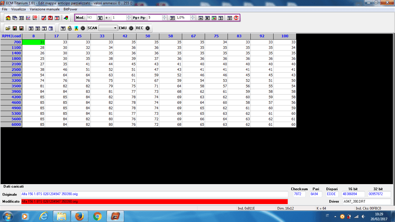

Andrea:
Il sensore di pressione che dici, è in realtà l'attuatore della geo var...che sta sempre in depressione per facilitare il movimento elettromeccanico quando viene dato l'impulso dalla ECU...
Per le mappe a me non sembrano le mappe originali, soprattutto quella dell'anticipo parzializzato...
Sono originali, ho due ori della 156 1.8 TS con n. SW HW diversi, ma coincidono le mappe in entrambi.
Confermo cio' che ha detto Melo, quello che indichi tu é l'attuatore elettro-pneumatico della geometria variabile, é comandato dalla centralina via l'uscita B33.
Per quanto riguarda gli anticipi, tramite l'interfaccia li vedo cambiare a dei valori relativamente estremi (fino a 35/40° vedi poco più)...
Per quanto riguarda l'iniezione, dovresti anche dare un'occhiata alla mappa temperature aria/motore poiché sono le due a determinare anche i flussi e i tempi.
Non so come vengano interpretate le mappe in realtà ma c'è qualcosa che non quadra: sono sempre positive e/o la differenza dei valori estremi é esigua...di solito la centralina sposta l'accensione a dei valori negativi e/o positivi per ottimizzare il rendimento e per evitare battiti in testa...
Puo' anche darsi che dico delle ca22ate...fa da poco che mi cimento nella programmazione...
Per quello devo controllare nei driver di ECM, da li capisco come vengono attuate le mappe che alla resa dei conti sono solo 7.
#335
Andrea:
Questa è la mappa dell'anticipo parzializzato...il SW che finisce con ...390; Non sono i gradi reali ovviamente...Vanno convertiti non so in che modo con queste vecchie mappe...
#336
Mi sembrano più coerenti ;)
Qualche foto...e peccato che non ho potuto lasciarlo...ma ci riusciro' ;) basta solo trovare l'inceppo...
