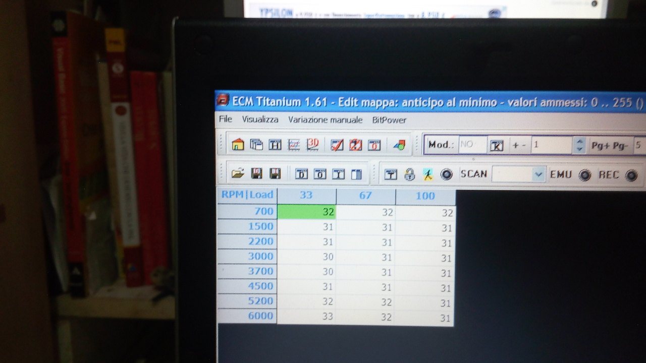

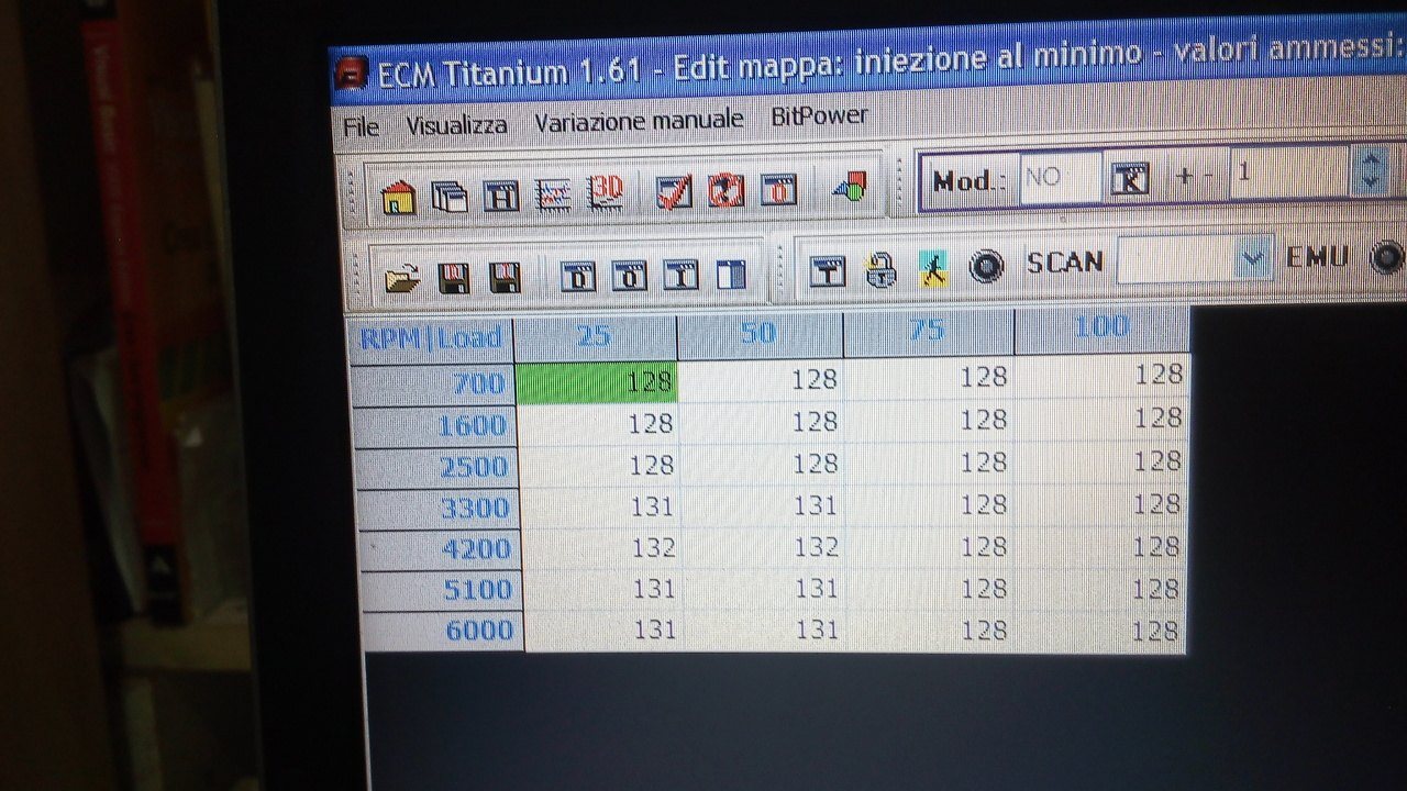

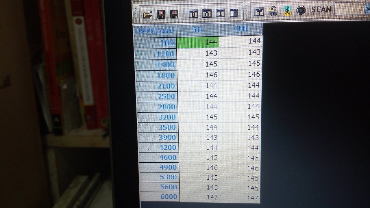

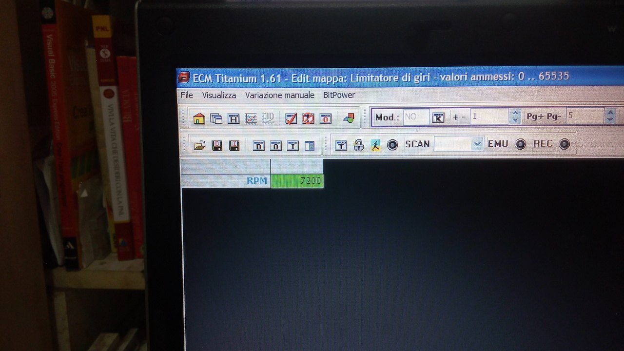

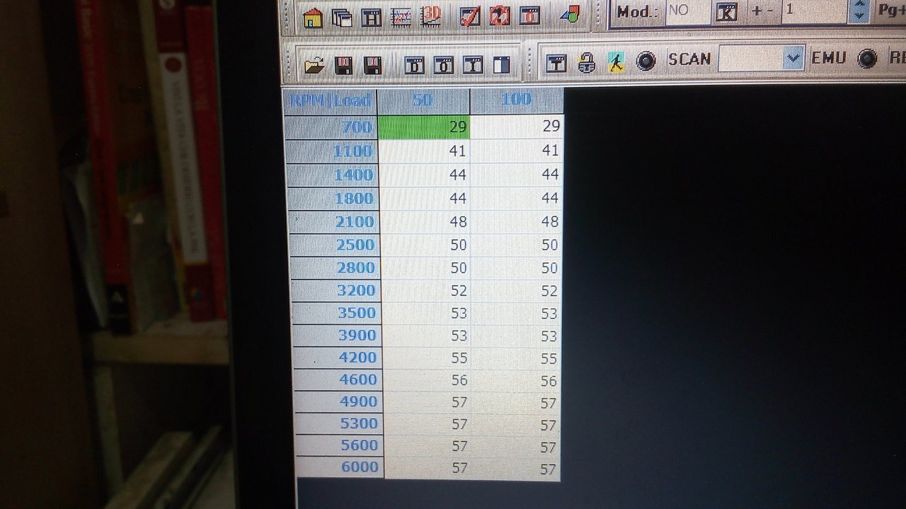

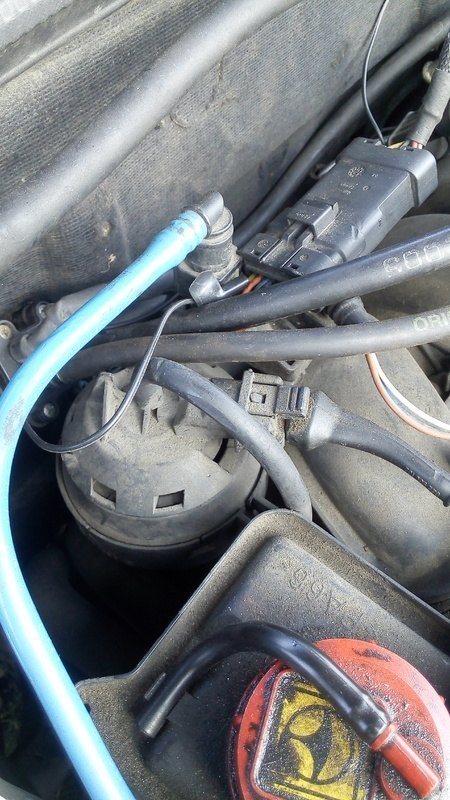

sensore di pressione con spinotto sopra, una membrana e tubino che si collega al collettore d'aspirazione con una sorta di interrutore vicino al serbatoio dell'idroguida...

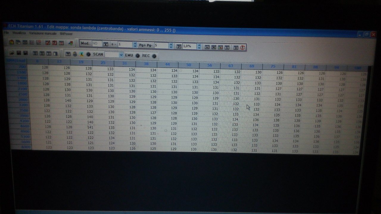

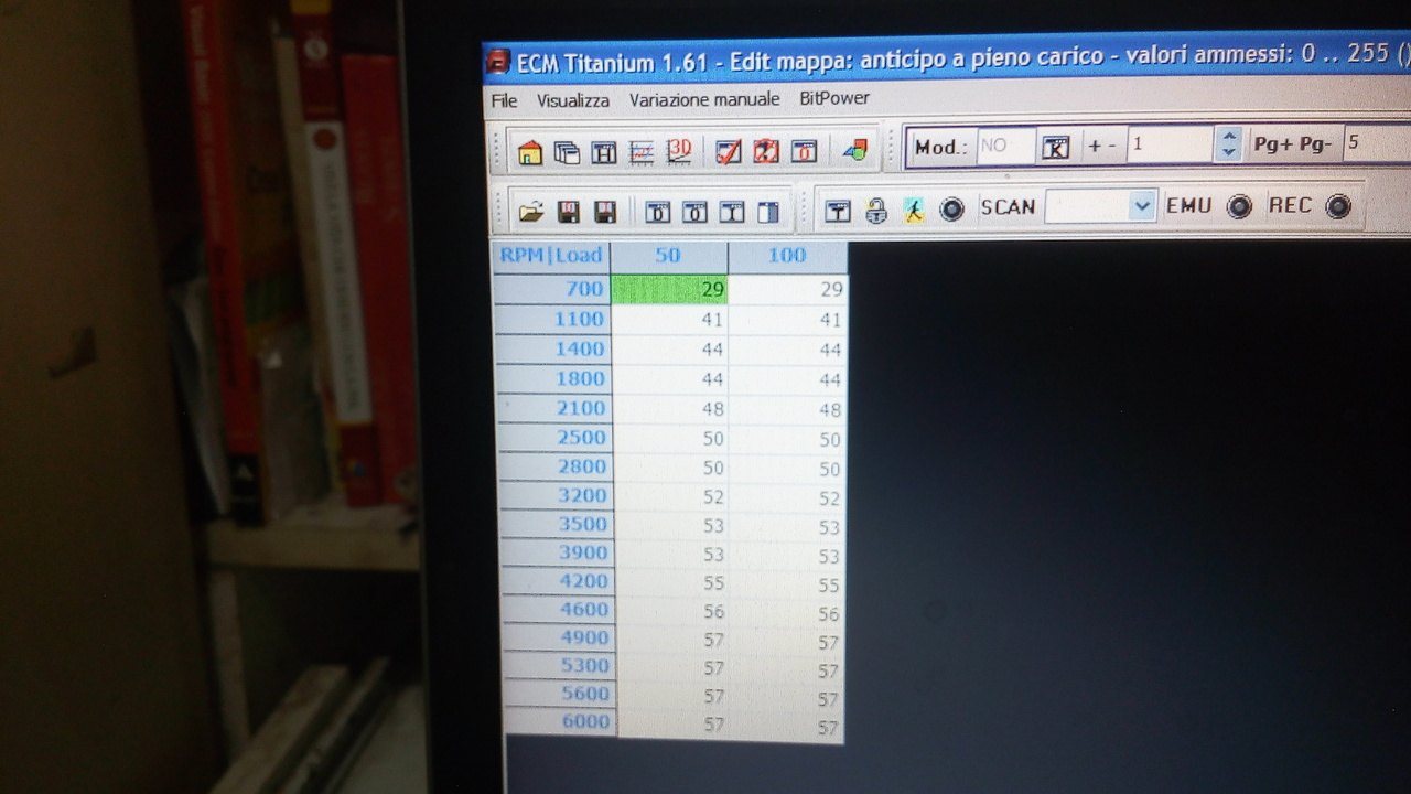

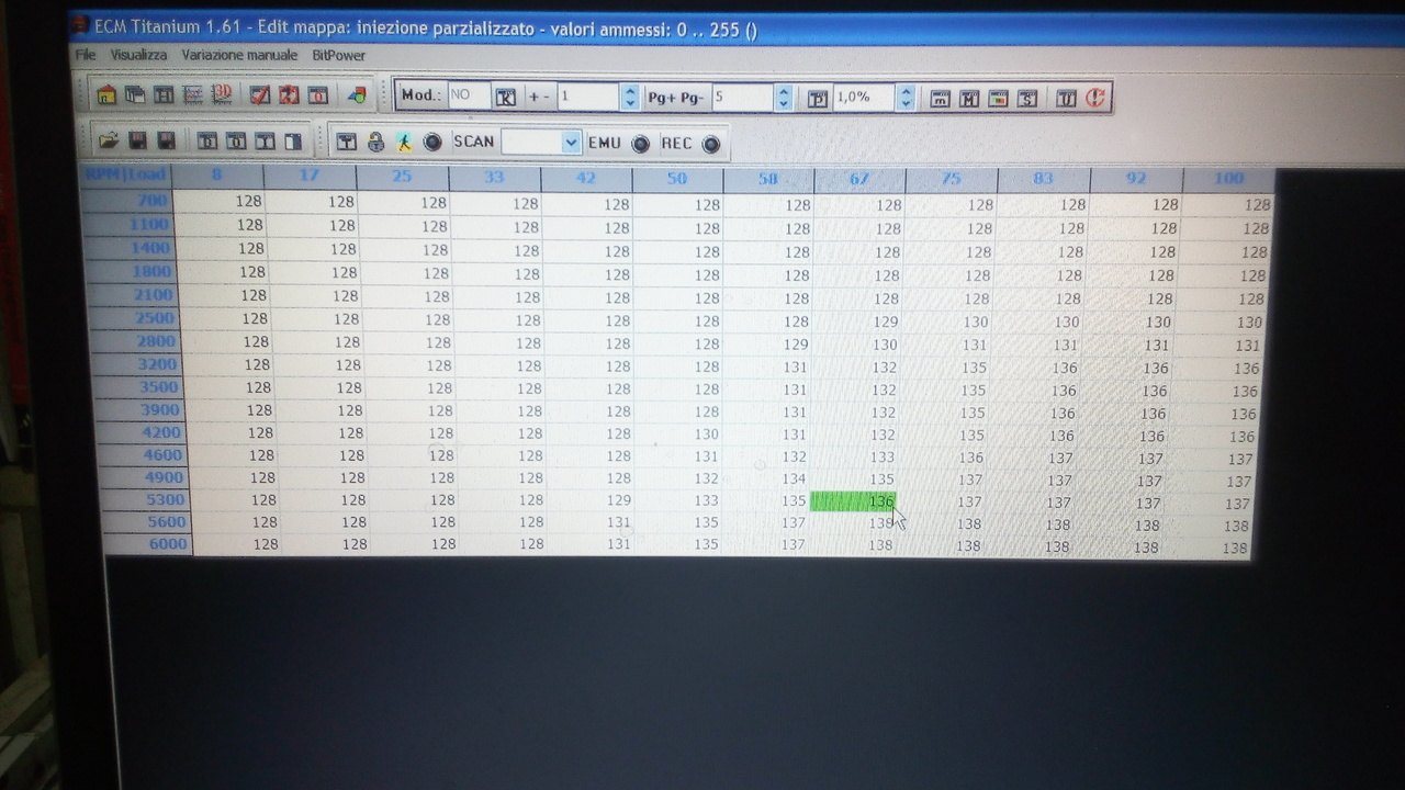

le mapper originali di HW0261204732 SW1037359282 FiatSW46554831
a pieno carico
sonda lambda
anticipo
parziale
Andrea:
Il sensore di pressione che dici, è in realtà l'attuatore della geo var...che sta sempre in depressione per facilitare il movimento elettromeccanico quando viene dato l'impulso dalla ECU...
Per le mappe a me non sembrano le mappe originali, soprattutto quella dell'anticipo parzializzato...
Confermo cio' che ha detto Melo, quello che indichi tu é l'attuatore elettro-pneumatico della geometria variabile, é comandato dalla centralina via l'uscita B33.
Per quanto riguarda gli anticipi, tramite l'interfaccia li vedo cambiare a dei valori relativamente estremi (fino a 35/40° vedi poco più)...
Per quanto riguarda l'iniezione, dovresti anche dare un'occhiata alla mappa temperature aria/motore poiché sono le due a determinare anche i flussi e i tempi.
Non so come vengano interpretate le mappe in realtà ma c'è qualcosa che non quadra: sono sempre positive e/o la differenza dei valori estremi é esigua...di solito la centralina sposta l'accensione a dei valori negativi e/o positivi per ottimizzare il rendimento e per evitare battiti in testa...
Puo' anche darsi che dico delle ca22ate...fa da poco che mi cimento nella programmazione...

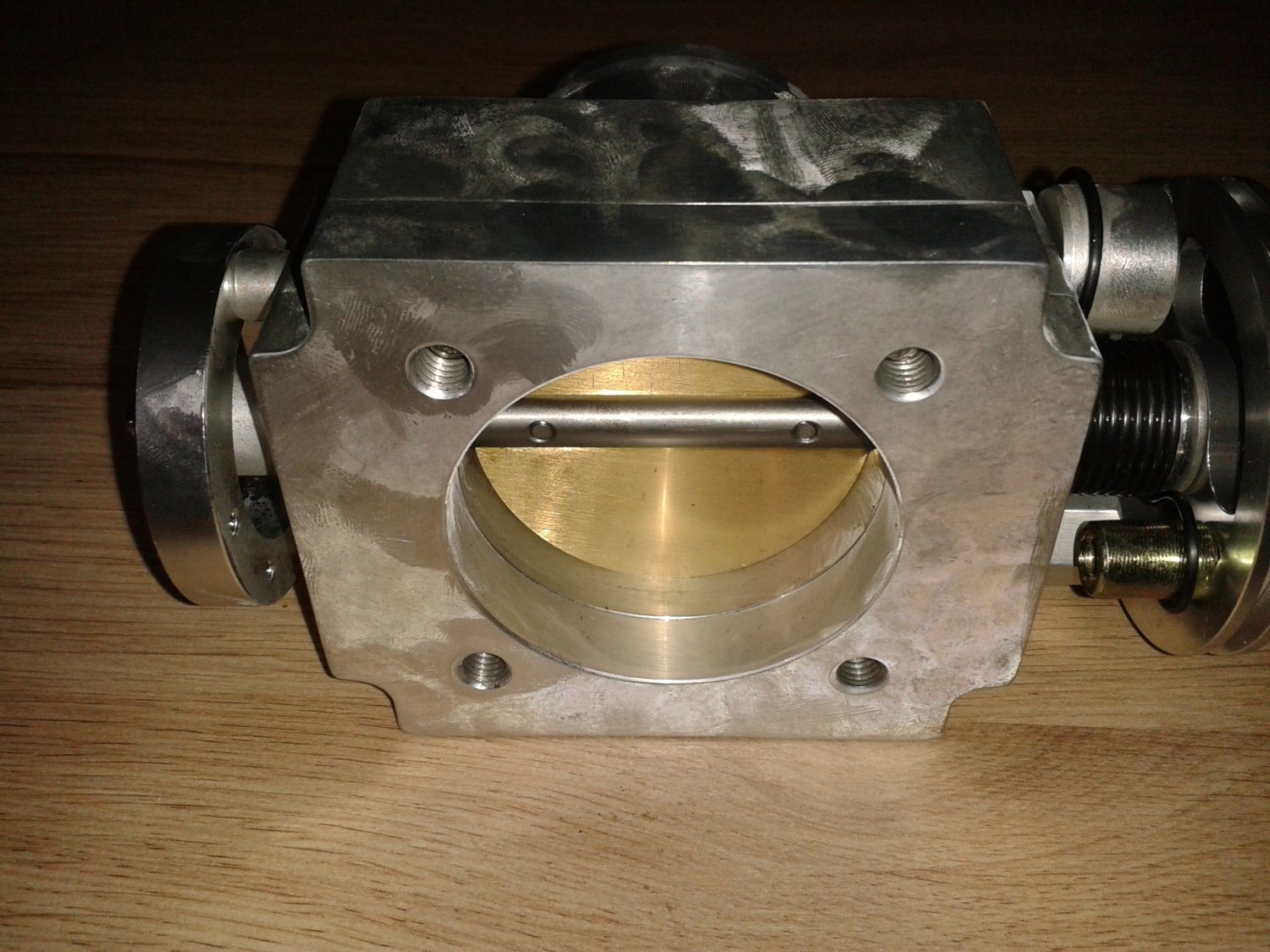

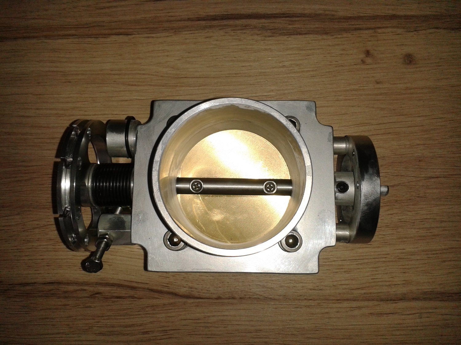

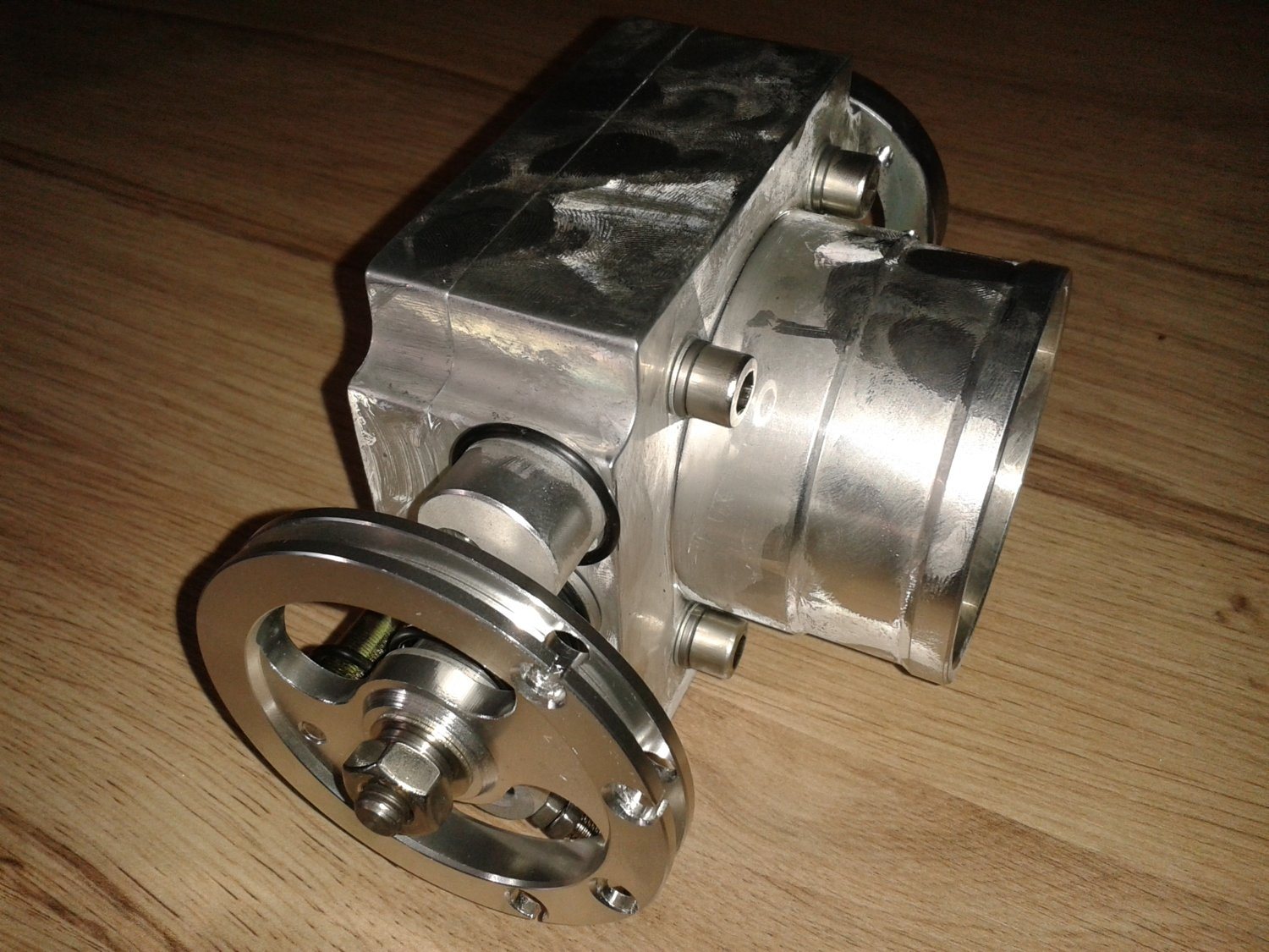

...arrivato stamattina...non ci avrei mai creduto!!!! Dalla Cina con furore :D
Adeso ci metto le mani su e inizio ad adattarlo al Pratola Serra ;), aspetto il nuovo TPS per poterlo montare definitivamente

...e ho anche ricevuto il TPS ;) mancano solo i connettori per fare il lavoro come si deve.
Ho già predisposto il tutto...compreso l'attacco del cavetto che ho dovuto modificare ruotandolo di 180° e adattando i fine corsa.
