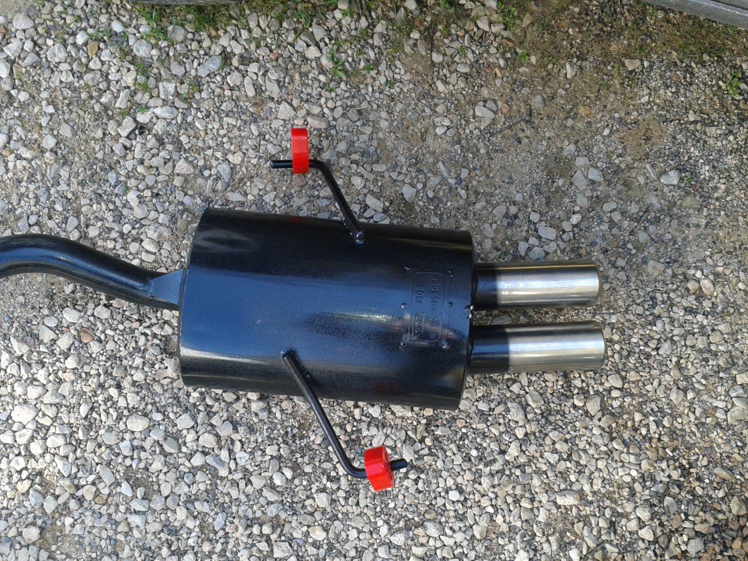

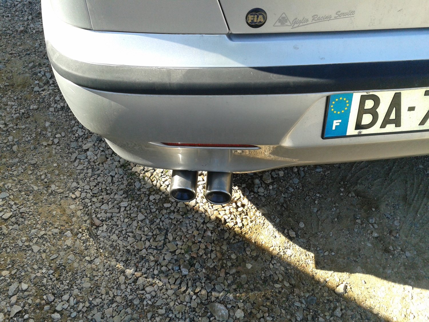

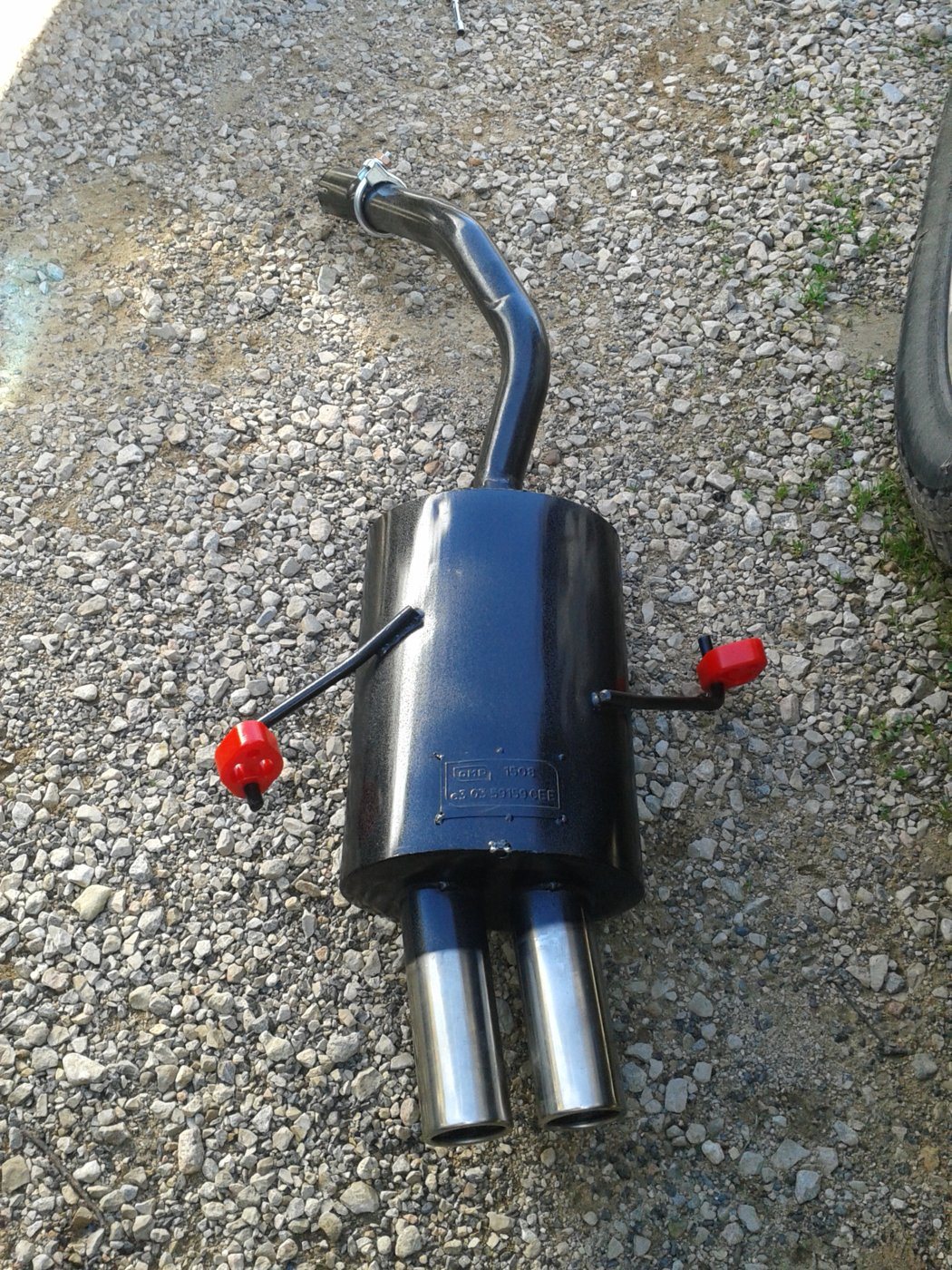

Oggi é arrivato il silenziatore....
Che delusione!! Avevo chiesto la doppia uscita DTM e quegli asini di RECA-OMP mi hanno messo due uscite dritte...
Inoltre, sempre gli asini di RECA-OMP hanno saldato la targhetta di omologazione sul lato alto della padella....quindi invisibile...pensavano che avessi fatto una finestra dal portabagagli???
Insomma...dopo quasi due mesi di attesa non avevo la scelta anche perché devo fare il collaudo e mi scade a fine mese.
Questione sound: poco più dell'originale, pensavo fosse un po' più rumoroso invece neanche più di tanto...
Questione resa: non male, rende quasi come un terminale dritto come avevo prima.
È sicuro che, dopo qualche mese di scarico diretto, mi sembra di avere il motore spento...
Per le doppie uscite DTM verso l'alto: se avro' voglia e tempo ne acquistero' due da saldare e le mettero' al posto delle esistenti ma sarà puramente estetico.
Anche cosi' non é male...per il momento non cambio nulla...
Va bhe ormai...
A me no piace se devo esser sincero..
Le due canne dritte fanno molto vw golf..
i dtm belli erano quelli leggermente curvati.. come il novitec del video.
il ragazzon esce troppo squadrato
Io avrei preteso uno sconto...
Esteticamente non é male anche se avrei preferito la classica uscita DTM verso l'alto...
Il rombo non é veramente al top... ma sicuramente saro' troppo esigente...diciamo che é un buon rapporto qualità/prezzo (se si puo' dire cosi') un terminale più sportivo lo avrei pagato almeno il doppio e non sarebbe stato omologato...
@kormrider:il venditore mi ha fatto un buono d'acquisto...é già meglio di niente...
E nel frattempo ho rotto le scatole direttamente al fabbricante...
...l'attrezzo ancora non l'ho acquistato... pensavo un galletto ma accetto ancehe una soluzione meno complicata... ;)
