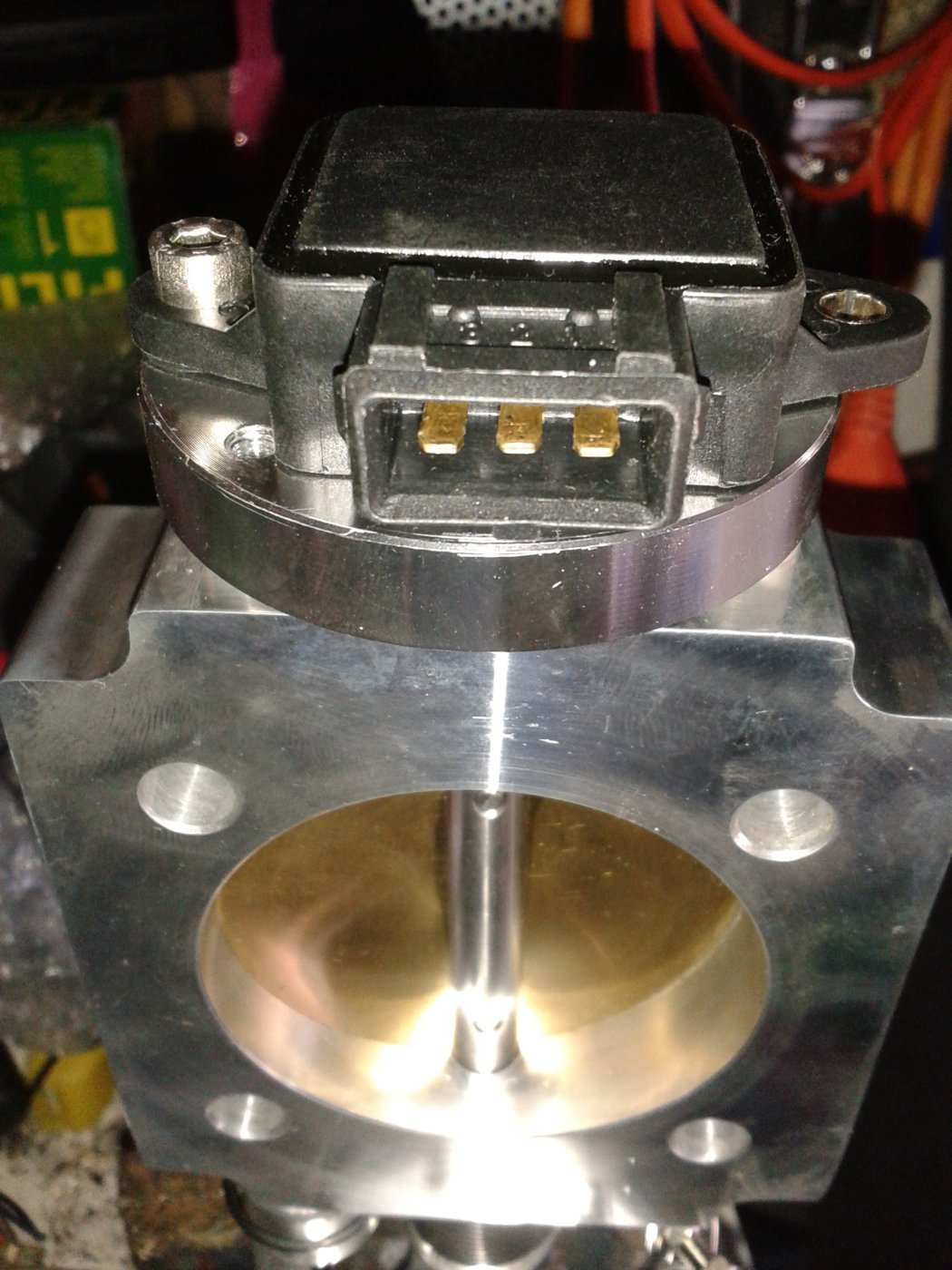

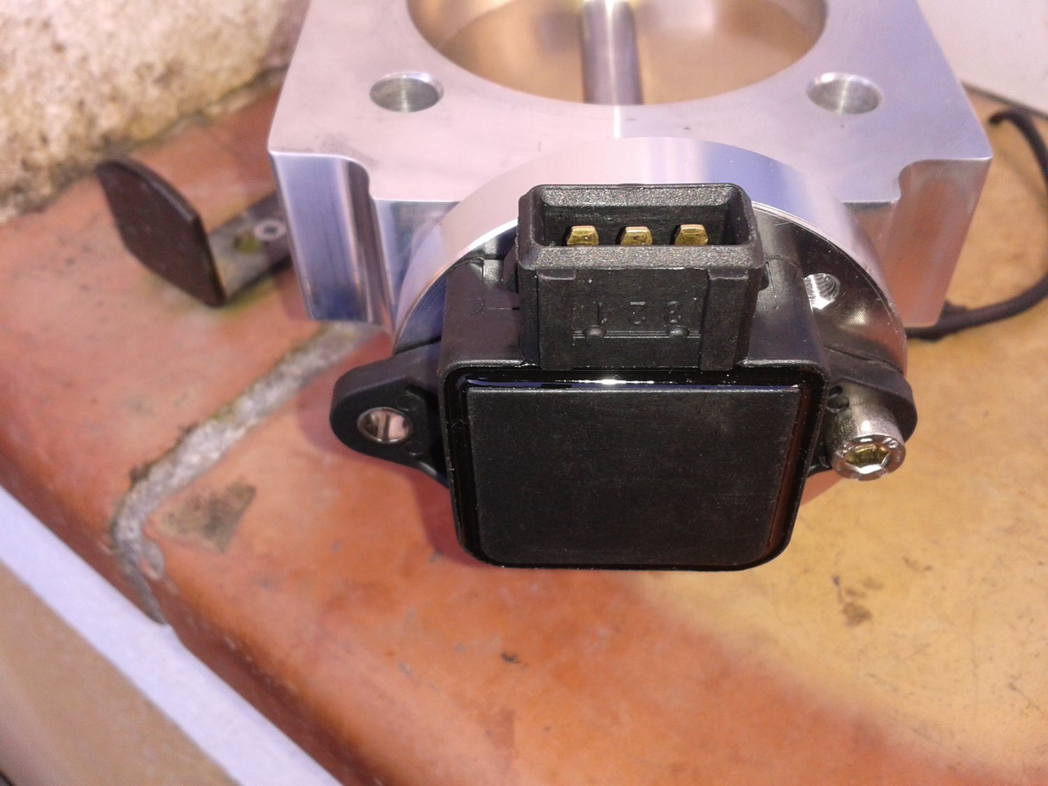

Preparazione ar 156 1.8 ts
...é sempre un CF cinese pero' c'è da dire che sembra sia fatto a dovere.
Stamattina, durante le modifiche, ho fatto attenzione ai dettagli: l'albero é montato su cuscinetti stagni, la farfalla e il condotto sembrano perfettamente accoppiati e l'alluminio é di buona qualità (qualità più "dura").
Il tutto é lucidato a specchio...esisteva anche in versioni colorate ma ho preferito un colore meno sgargiante.
Le filettature sono fatte bene e "metriche".
Potrei anche montarlo oggi ma preferisco aspettare gli ultimi dettagli per fare le cose per bene perché preferisco utilizzare un connettore adeguato invece di saldare dei fili sul nuovo TPS...
La corsa del pedale dovrebbe coincidere all'apertura totale della farfalla, forse un pelo più corta perché il guidacavo del CF originale é ellittico... si vedrà.
Nel caso in cui non posso smussare la flangia del collettore di 2.5mm, mi faro' costruire un adattatore "Venturi" a mettere tra i due.
Interessante ma chissà il costo...
E i fori degli iniettori suzuki come li tappiamo ?
li ho visti da 60 a 150€ usati...il foro degli iniettori io li tapperei filettandoli e avvitando una vite in alluminio a sua volta lavorata e levigata a perfezione nei condotti...
Non sono ancora a questo stadio pero' l'idea é intrigante...
