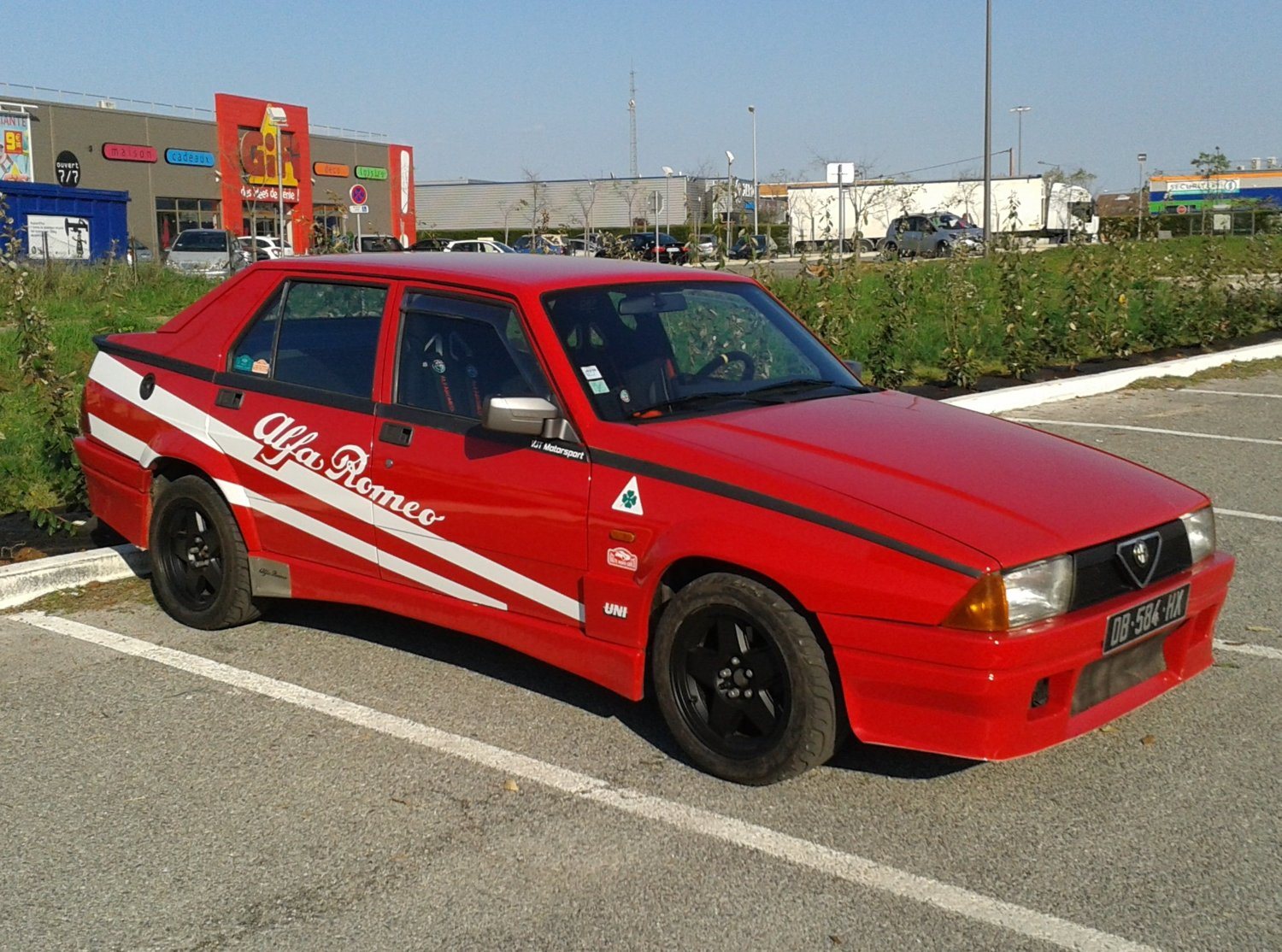

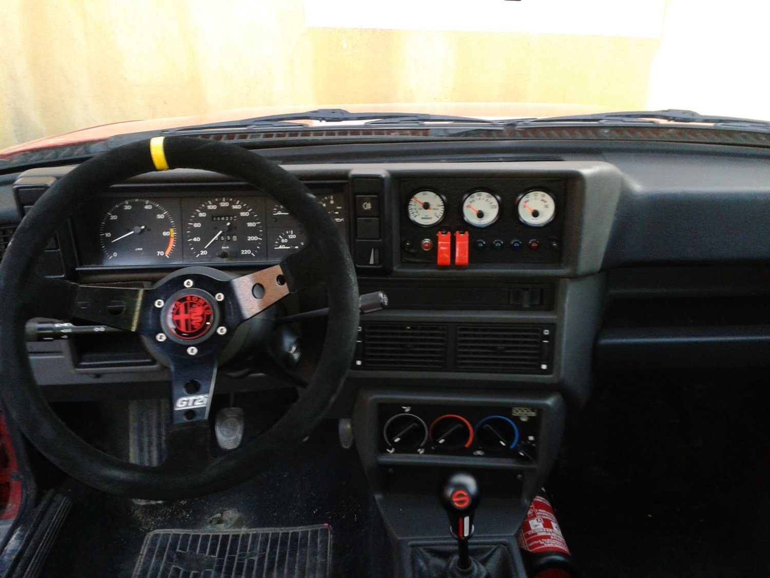

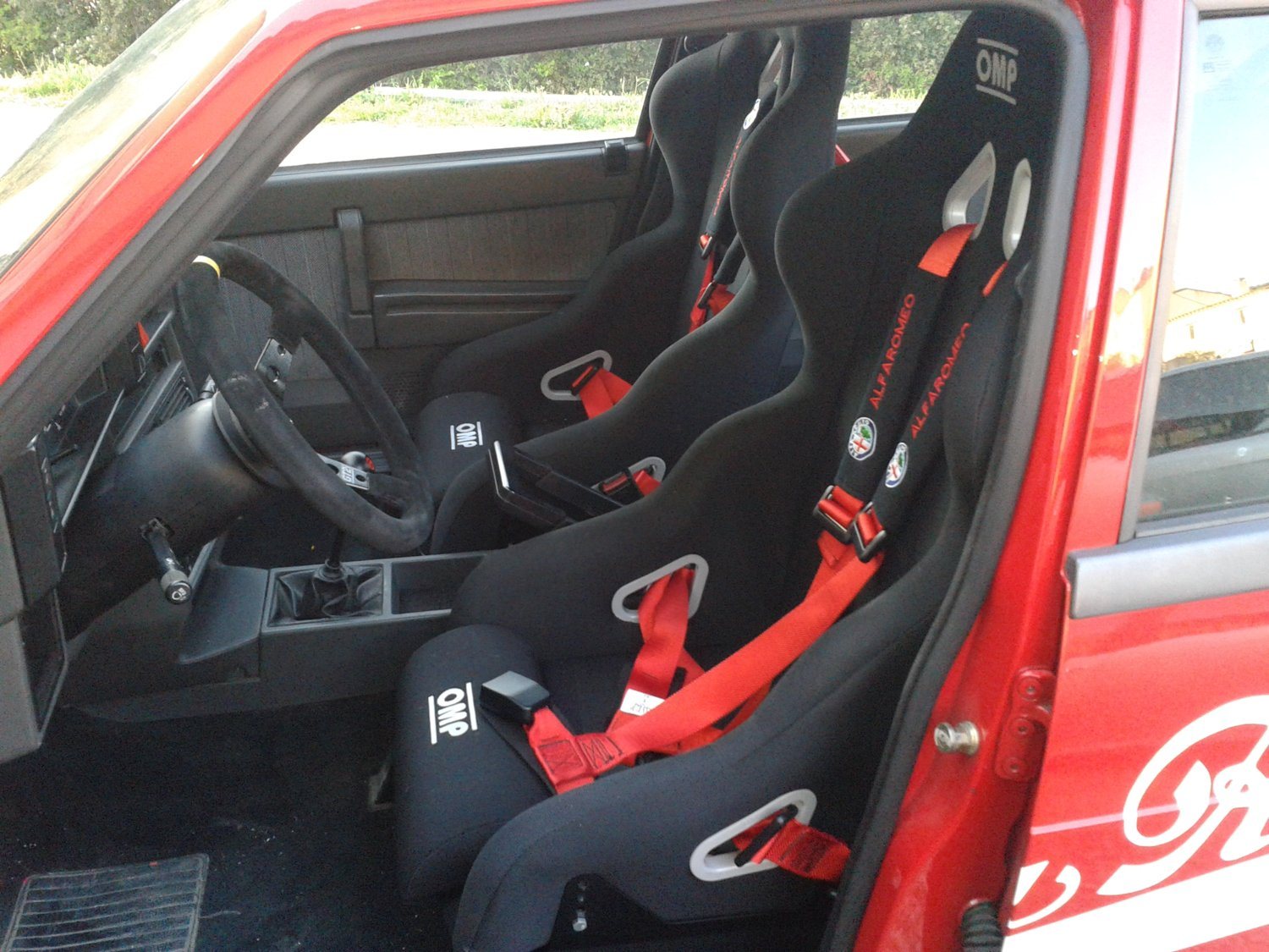

Per quanto riguarda la 75...é in fase di restauro "light", ho ordinato dei dischi baffati e forati (anteriori e posteriori), tubi avio e pastiglie freni OMP .
Ho montato un regolatore di pressione per poter aumentare senza rischi la pressione del turbo e rifatto la strumentazione all'interno, messo dei sedili OMP e cinture a 3 punti.

#380
Molto bella la 75 tienici aggiornati sui lavori...Per Il radiatore olio hai fatto bene a metterlo se vai spesso in pista, altrimenti non ha tanto senso...Puoi fare le derivazioni da dove c'è il filtro e posizionarlo davantibla ruota anteriore destra...
