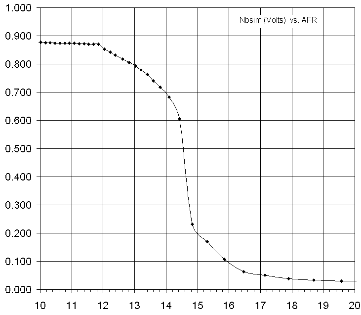

Per quanto riguarda i valori di lambda, dici di girare più magro ad alti regimi? 0.7 equivale a 14.4 AFR, 0.86 a circa 12.6 AFR.
In guida "sprint" rimango a 0.8 ai bassi regimi per arrivare a 0.86 ai massimi, in guida "soft" (e a secondo della mappa) rimango a 0.65 in guida normale a arrivo a 0.8 ai massimi regimi.
L'unica differenza é che, girando più grasso, il motore é più pronto ed ho meno vuoti ai bassi regimi. Agli alti le differenze sono pochissime, quasi nulle.
Avevo già provato a lasciare la mappa originale (solo un % in più per colmare l'aspirazione maggiore delle nuove camme) e la differenza c'è anche se minima, ai bassi spinge un po' di più
Allora: o parliamo di AFR (Rapporto Stechiometrico) o parliamo di Lambda; 14,7 di AFR sono lambda=1...
Dunque 0,8 Lambda sono 11,76 di AFR...Non sbagliamo altrimenti non ci capiamo nulla...
si puo' parlare di AFR e di lambda allo stesso tempo! Non dimenticare che la M1.5.5 usa una sonda lambda a banda stretta con 14.7 AFR a circa 0.55 V.
Un valore di 0.83V lambda equivale quindi a circa 12.6 AFR, 0.86 poco più.
Originariamente la mia 156 ha sempre girato con un valore lambda compreso tra 0.45 e 0.72 a seconda del tipo di guida (in autostrada, per esempio, il valore di lambda é tenuto basso per contenere le emissioni inquinanti, in accelerazione saliva sino a 0.72)
Comunque la migliore risposta la ottengo quando giro a 0.85 lambda, più o meno in tutti i casi, ho provato anche con dei valori più bassi ma senza guadagni.
