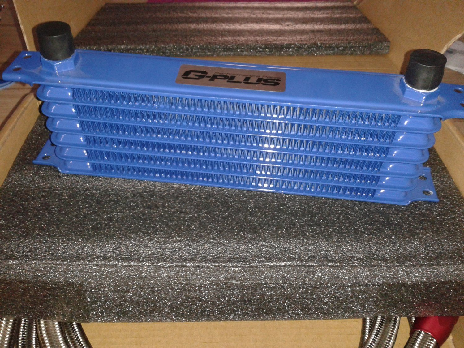

@Melo81: in condizioni di traffico e in autostrada la T° oltrepassa i 105°... se rimango a lungo a 130/140 sfioro i 110° e, in pista ho sfiorato i 120°.
Ovviamente la temperatura é aumentata sensibilmente e proporzionalemente alle modifiche fatte al gruppo termico.
Non avei mai immaginato che un radiatore di questa taglia (un 7 celle) potesse avere un effetto drastico sulla temperatura, avrei detto 10/15° ma non 20/25°.
Di conseguenza la T° acqua é scesa anche lei perché ha meno cose da raffreddare.
Per fare bene e avere una misura più coerente dovrei misurare la T° dell'olio in uscita dal filtro...o mettere un commutatore per misurare la T° d'ingresso e d'uscita.
Con un termostato saro' più tranquillo poiché terrà la T° costante su 80/85°
L'ho messo davanti il radiatore del climatizzatore, al centro del paraurti perché sul lato sinitro ho la presa d'aria per il filtro e sulla destra non entra fisicamente poiché lo spazio é occupato dalla serpentina del servosterzo.
