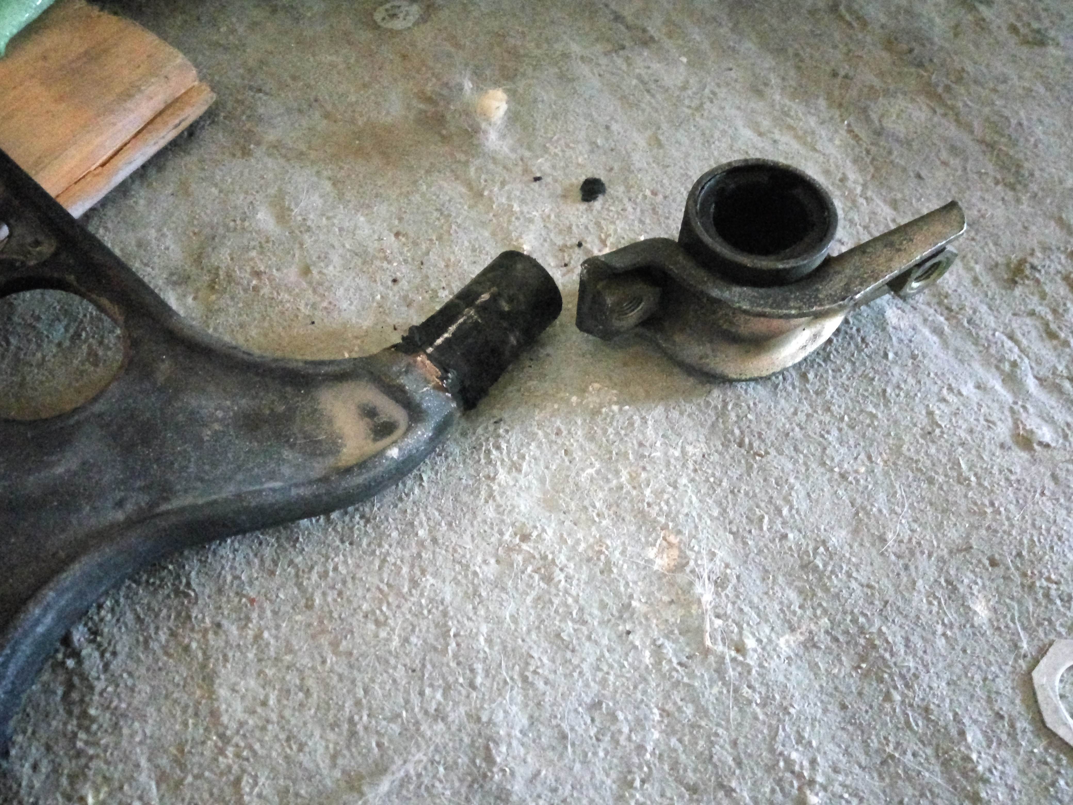

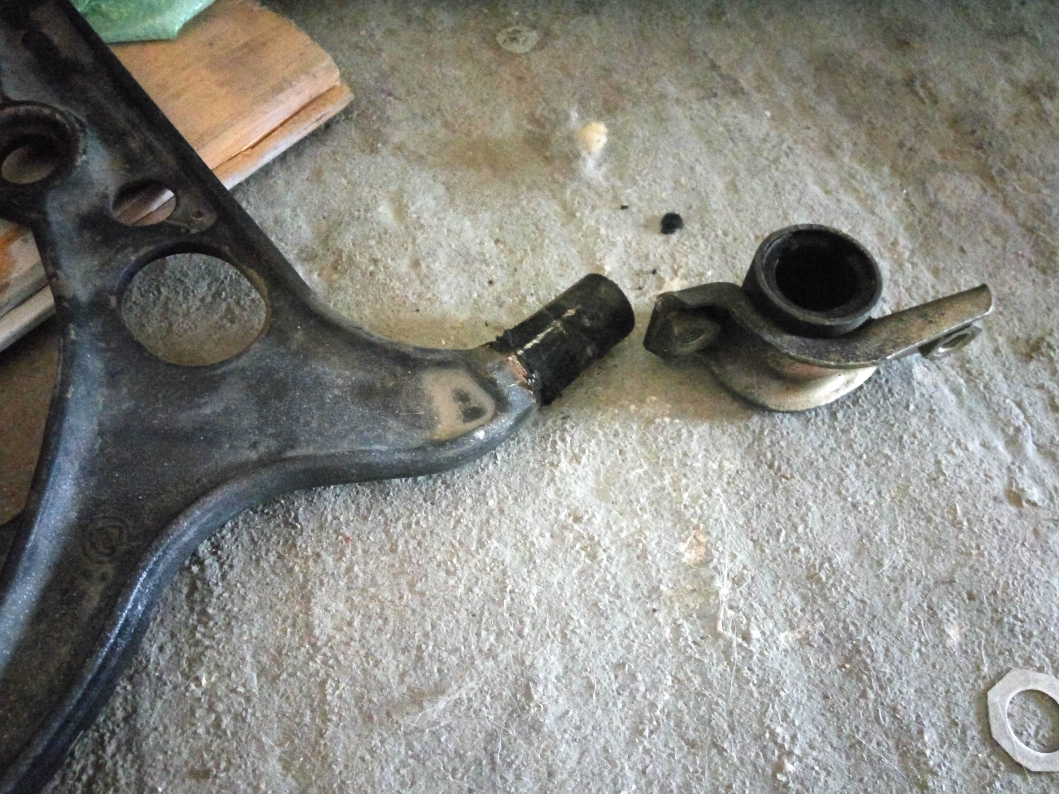

Si, mi sembra di aver pubblicato anche le foto. Ad ogni modo, il destro è ok, non ha nessuna crepa e la resistenza a torsione è perfetta, mentre il destro aveva il supporto anteriore completamente spaccato.
No Penta, hai messo solo le foto delle Molle... ma, non ho capito cosa intendi per supporto
centrale?? il braccetto non ha supporti centrali ma tre punti di attracco disposti triangolarmente
una testina a giunto sferico che va ad innestarsi sotto la forcella del fusello del mozzo e due punti di ancoraggio al telaio inferiore.
Parlo del supporto in gomma anteriore (verso il muso della macchina) collegato al telaio inferiore

Parlo del supporto in gomma anteriore c(versosverso ilcil mio della macchinaamacchina) telaio inferiore
ammazza!! proprio tranciato di Netto! miraccomando cambia anche l'altro dall'altro lato!
No, l'ho finito io ma diciamo che era staccato al 70%
Decisamente in pessime condizioni comunque non è che per questo rischi di perdere la ruota, la stessa non è trattenuta dalla gomma ma è vincolata dall'attacco metallico del silent block.
La deriva che hai sperimentato è dovuta proprio al gioco dell'accoppiamento braccetto/silent block. ;)
