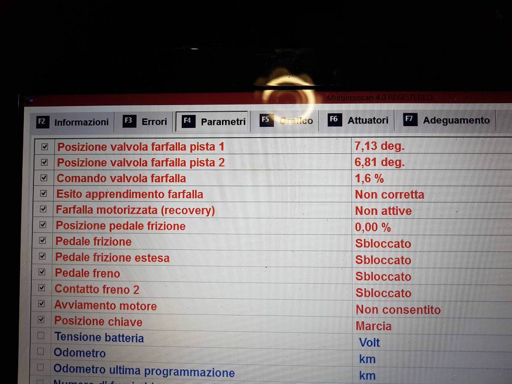

Ok lo testero per bene col tester e se serve non solo con quello ecco i risultati di ecuscan da frizzione ok ma nel farfallato le 2 piste sono sfalsate e l apredimento non coretta e purtroppo aviamento motore non consentito
