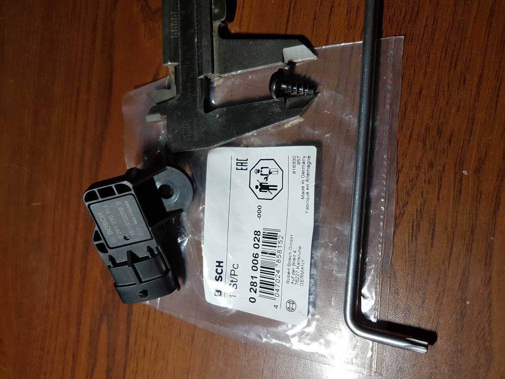

Come promesso stamattina in foto sensore originale su etichetta codice nuovo sensore sostitutivo la vite originale lunga 14mm come ho gia detto stamattina se volete sostituire il sensore map vecchio codice con quello nuovo la vite da usare deve essere piu lunga di 4 5 mm e vi servira per smontare loriginale 1 chiave torx a l come in foto da t-27 pinza per rimuovere le faciette originali del tubofissato sulla capottatura di abbelimento motore e 1 cacciavite lungo sempre t27 torx per la vite posteriore che fissa la capottatura. Detto cio cambiando il sendore non 1 ma ben 2 volte per problemi di lettura temperatura sul sensore come gia detto stamattina e non ho risolto . Se volete sostituirlo ora sapete a grandi linee come e che strumenti vi occorrono
Ok ma se non metto la foto [emoji23][emoji23]
Grazie per le info.
