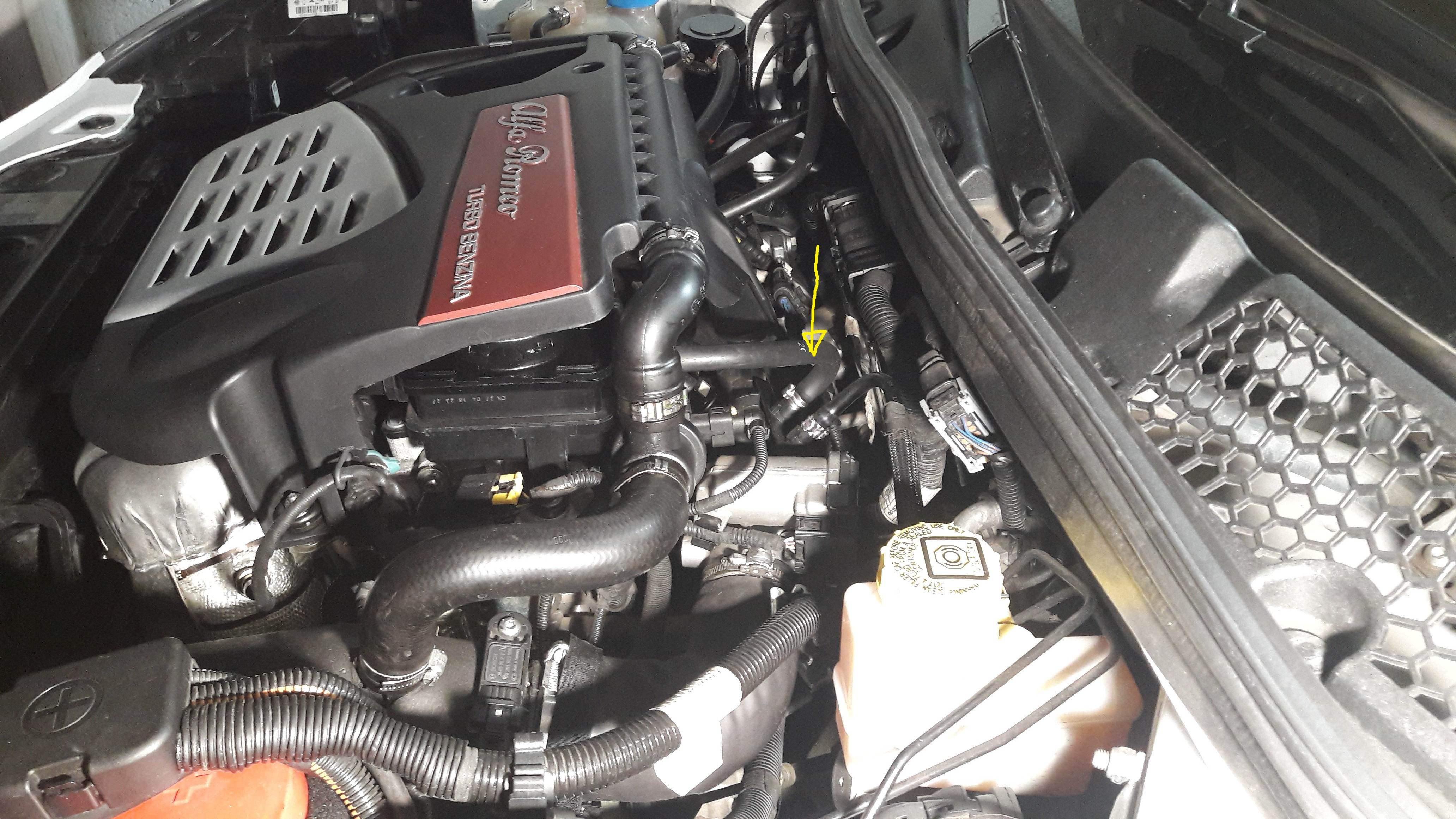

Se qualcuno pensa che io oggi sono disturbato di stomaco e devo lasciare ogni tanto la postazione al computer si sbaglia,....ho interrotto il secondo post per andare in garage e fotografare il tubo che vi ho allegato ora. :p:D:D

La mia soluzione ecologica e funzionale è stata quella di tappare internamente ed in entrambe le direzioni, il tubo della foto con la freccia gialla, che va dal separatore di vapori, al collettore dopo la farfalla, io ho usato una biglia di acciaio di misura leggermente più grande del tubo ed inserita a forzare. mi pare oltre 11 millimetri di diametro, ma si può anche staccare il tubo e poi tappare entrambe le canalizzazioni soprattutto, e necessariamente quella che comunica con il COLLETTORE di ASPIRAZIONE. Se usate delle biglie è TASSATIVO:eek::eek::eek::eek: un diametro minimo di 10.5 -11 millimetri, pena l'aspirazione di detta biglia nel motore con danni ingenti.:p Se non vi sentite sicuri, va bene pure il tappo di sughero dell'ultima bottiglia di vino che vi siete bevuti, ma vanno tappati entrambi il lati! Anche quello del separatore, pena i fumi maleodoranti, che potrebbero uscire dal vano motore e danzare sotto le vostre sensibili narici :p, va chiuso.
Adesso mi direte: e i fumi del carter? dove vanno? si gonfia ed esplode il carter?:eek:
Tranquilli, mamma Alfa ha pensato bene di dotare il separatore dei vapori di una seconda uscita, ( che poi è quella che normalmente lavora di più, per chi piace schiacciare sul gas;)), ed i fumi vengono così aspirati tramite un secondo tubo, dal tubo che sta tra il filtro dell'aria e l'ingresso del turbo, nel quale esiste una più blanda depressione, poca, ma c'è.
Questa seconda uscita, quando il motore è in moto ed il turbo comincia a dare da 0,01 bar di pressione in poi, è quella che normalmente funziona, inibendo l'uscita che va al collettore, ( quella che noi vogliamo tappare per intenderci), perché se così non fosse, il turbo quando comincia a spingere e va in pressione, tramite il collettore si verrebbe a trovare un passaggio inverso di gas che fluendo nel basamento lo pressurizzerebbero, cosa che sarebbe molto, molto deleteria.
Facile no?:)

Ed a proposito del secondo tubo del separatore dei vapori che va all'ingresso del compressore, quello che rimane perfettamente funzionante, .....
Io ho acquistato e montato in linea un secondo decanter dei fumi, e che si vede nella foto vicino la vaschetta dell'acqua, sul passaruota, l'ho adattato ed ho tolto così, tutta o quasi la parte liquida che inesorabilmente sporcherebbe tutto quello che ho descritto sopra. Ogni tanto lo svuoto e passa la paura.

Capito tutto @mauretto60! Il tuo ragionamento e la traduzione pratica di esso nel metterci una toppa(biglia o tappo di capodanno che sia) ha una sua logica intrinseca che per altro si sposa a meraviglia con le parole d'ordine ecologiche di oggi: nun' se butta niente e tutto po servì pe superà le toste regole ambientali dell'euro X applicate alle automobili. WW e la sua furbata di qualche tempo fa continua a fare scuola. Se poi ciò che correttamente dici di aver scoperto, e te ne ringrazio, finisca con il diventare un vizio di progettazione originale sull'uso e la canalizzazione dei fluidi come mi pare evidente, Alfa Romeo dovrebbe (quando mai!) ovviare all'inconveniente che, stando così le cose, non può che diventare sistematico… facendo impazzire meccanici e regalando a noi utenti, grattacapi da infestazione di pidocchi.
Ti ringrazio nuovamente dell'"arringa", come credo dovrebbero farlo tutti coloro che partecipano a questo post. Standing ovation alfisti!
Ad onor del vero l'Alfa non è che ha proprio sbagliato nel mettere anche il tubicino che ho detto di tappare, perché da qui si può prendere una depressione enormemente più sostanziosa rispetto al tubo che va all'ingresso del compressore.
I vantaggi di questa soluzione è che quando si viaggia con il filo di gas, il motore "dovrebbe", uso il condizionale, avere qualche mezzo cavallo di più,:(:p che naturalmente quando si preme il gas sparisce in ogni caso.
Proprio oggi ho voluto far caso per bene ai borbottii, ebbene, con questo aggiustamento, non borbotta più!:) E' sempre un orologio!
Da domani provo a sostituire la biglia dentro il tubo con un orifizio calibrato molto stretto, voglio vedere se partendo da un passaggio diciamo di un paio di millimetri , ed aumentando di volta in volta, riesco senza reintridurre i borbottii, a restituire al basamento quella depressione a gas parzializzato, giusto per far lavorare di nuovo la parte del separatore che ho inibito, e regalandomi cosi un guadagno di 0.001 litri di benzina, per ogni 100 km percorsi. :D
