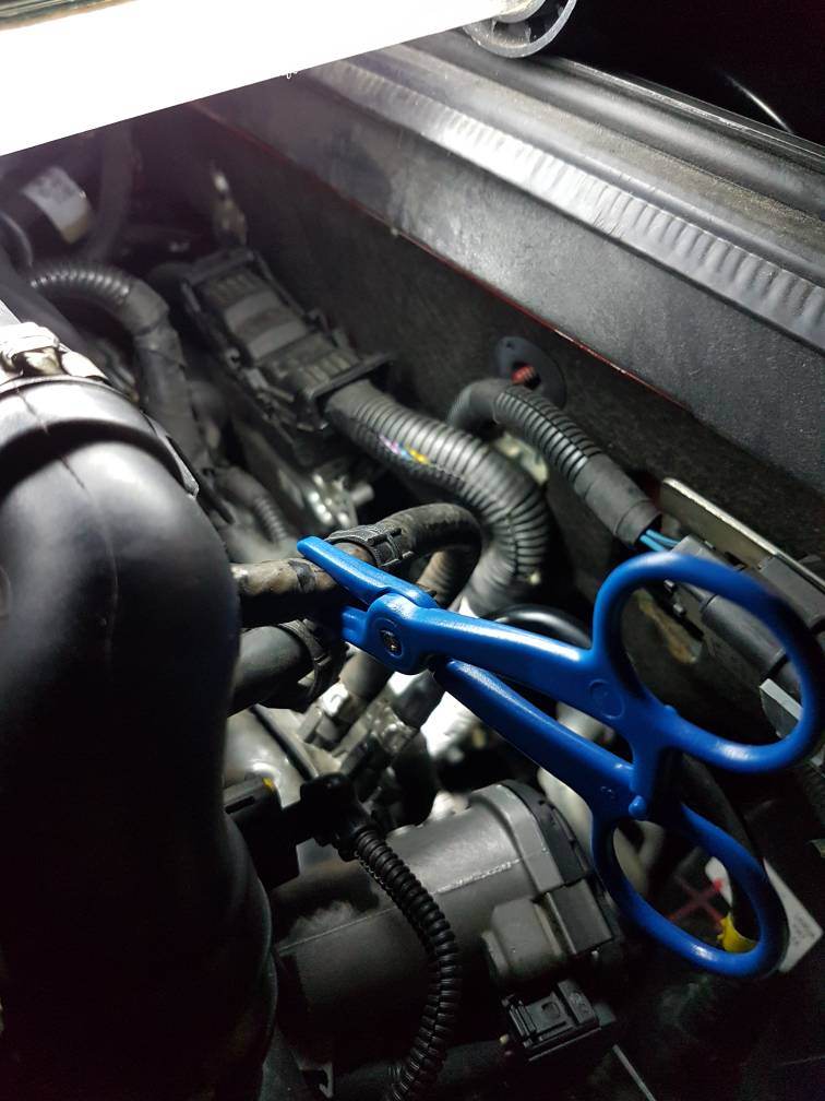

Guarda per il momento ho misurato il raccordino dove si innesta il tubicino presso il collettore di aspirazione, ed il diametro interno del passaggio è di 6.5 millimetri circa. Quindi gli "studi" che dovrò fare per questo passaggio calibrato vanno da un paio di millimetri ad appunto meno di 6 millimetri.
Però francamente la mia vettura con il tubo tappato va così bene che non credo di fare delle prove a breve termine.;)
Prova a chiuderlo del tutto pure tu e vedi quanto ti migliora, e facci sapere.
Mi raccomando l'altro tubo, che allego da una foto presa dalla rete, ed evidenziato con la freccia nera, deve rimanere al suo posto.
Al momento non tocco nulla! Come scritto in un precedente post, la vettura sono ormai due settimane(dopo mesi di borbottii) che è tornata ad avviarsi a freddo senza tentennamenti ne brontolii, come appena acquistata. Che sia stato il cambio di benzina alternando un po' 100 ottani con quella normale? Che sia stata la nuova batteria? Boh, non ho proprio idea. Comunque grazie. La prossima volta che dovesse succedere che borbotta e non sale di giri, saprò almeno dove andare a mettere le mani.;)
