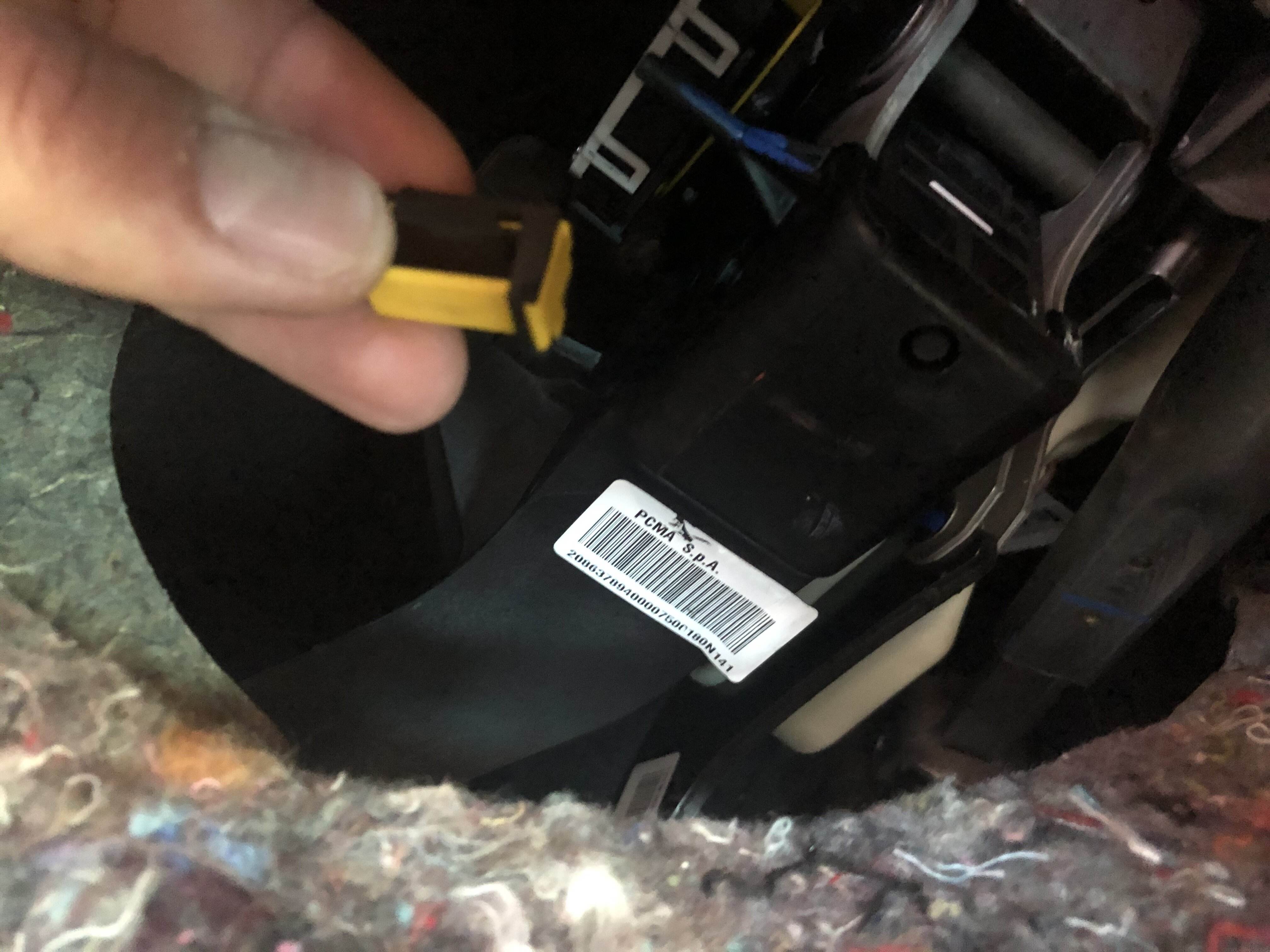

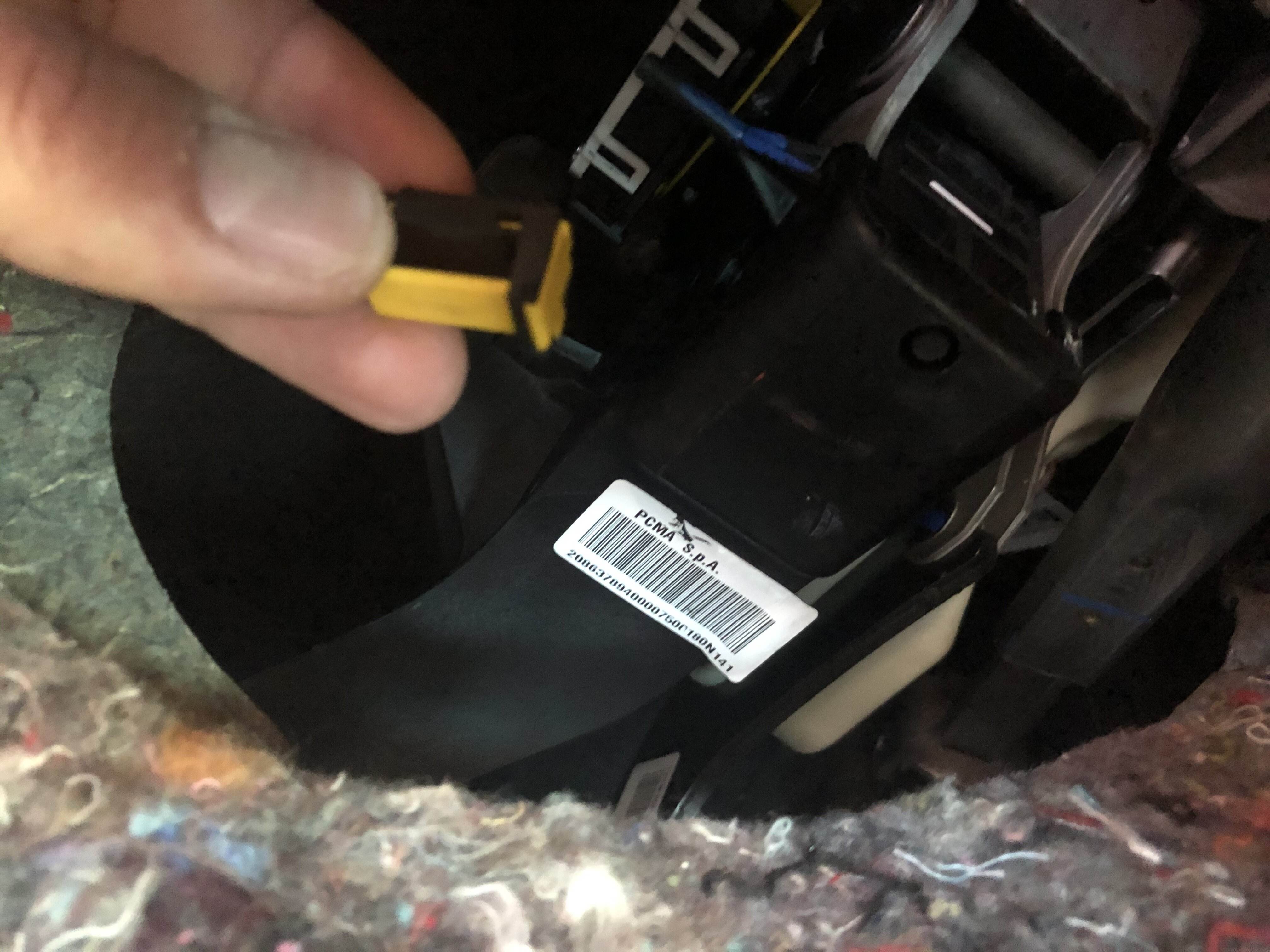

Ciao ragazzi, oggi salendo in macchina ho trovato questo pezzo di plastica, cercando ho capito che si tratta del fermo del sensore della frizione. Purtroppo è rotto. Volevo chiedere se qualcuno di voi ha avuto lo stesso problema e se si trova solo questo pezzo da cambiare. Grazie
No, mai avuto questo problema. Temo dovrai cambiare l'intero sensore che ha la funzione, al rilascio del pedale frizione, di far salire leggermente i giri del motore aumentando il comfort di guida nelle partenze da fermo e nei cambi marcia.
