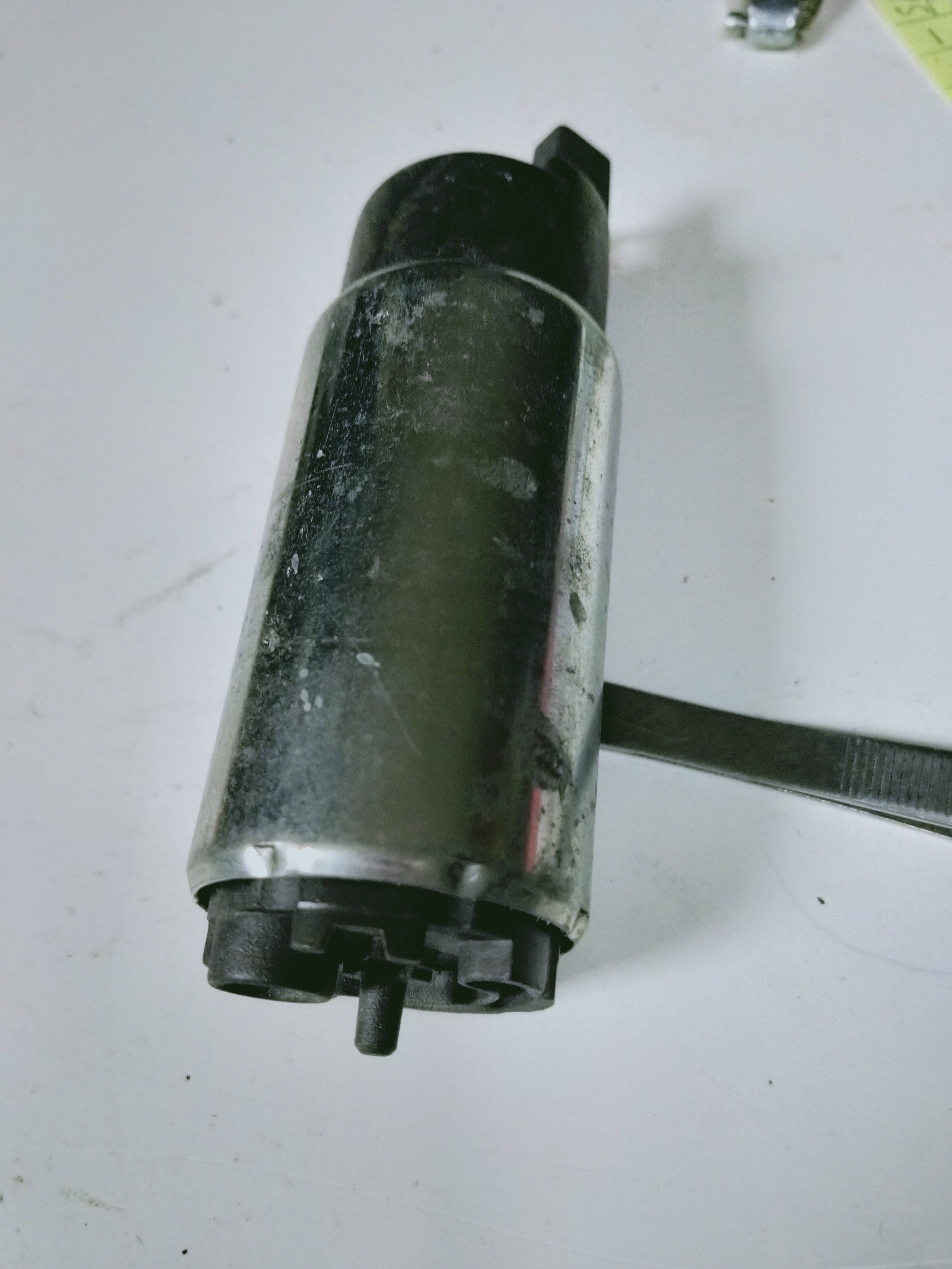

Vi aggiorno, magari può essere utile a qualcuno...
Sta andando molto meglio questi giorni, ho effettuato un "Reset ECU" su AlfaOBD con ELM327 e cavo giallo, consumato tutta la benzina, messo su circa 30€ di verde normale, smontato pompa benzina, dato una pulita con l'aria compressa (non si può smontare, quindi solo dall'esterno) e col wd-40, risultato la mattina già da qualche giorno è decisamente meglio di prima, c'è un leggero sbassamento di giri subito dopo l'accensione ma è impercettibile e direi decisamente accettabile, vedrò come si evolverà la situazione. Sinceramente non so dire cosa abbia risolto il problema nel mio caso, valuterò casomai una sostituzione della pompa se il problema torna
Sinceramente non ho visto uscire nulla di sporco... Il serbatoio anche abbastanza pulito, comunque 170.000km
Molto improbabile che trovi sporco dentro alla pompa,
semmai sarà nel filtro di pescaggio, lo sporco...
Piuttosto la pompa potrebbe aver perso pressione perché magari ha girato molto con riserva bassa (intendiamoci, non sto dicendo che tu lo fai, bensì che questa situazione genera nel tempo quel problema.)
teoricamente dove dovrebbe essere, all'interno della pompa?
Ti dico perché non ho trovato altro e nel manuale di manutenzione non sembrerebbe esserci
la pompa , quando l'hai estratta, era ancorata al fondo dentro ad un innesto oppure ancorata al tappo che hai tirato via dal serbatoio?
Questa, ad esempio è la pompa della benzina della Alfa 145
nella parte bassa c'era montato una specie di imbuto aperto verso il basso, e nella parte più ambita c'era un filtro di rete sottilissima
