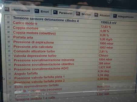

In allegato foto dei parametri a macchina spenta ma motore caldo 15 minuti dopo aver spenta la macchina . portata aria 0 e pressione 1000 mbar mi viene da dire che i valori sono giusti e il sensore pressione funziona .
Il debimetro non lo trovo per pulirlo . Dov'è ?

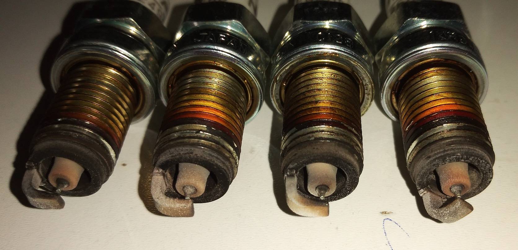

Appena cambiate le candele erano messe come da foto .
Fatta anche quest'altra prova vediamo se si riesce a risolvere , vediamo domani mattina la partenza come va .
A voi come sembrano messe queste candele ? 46000 km
