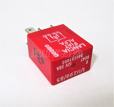

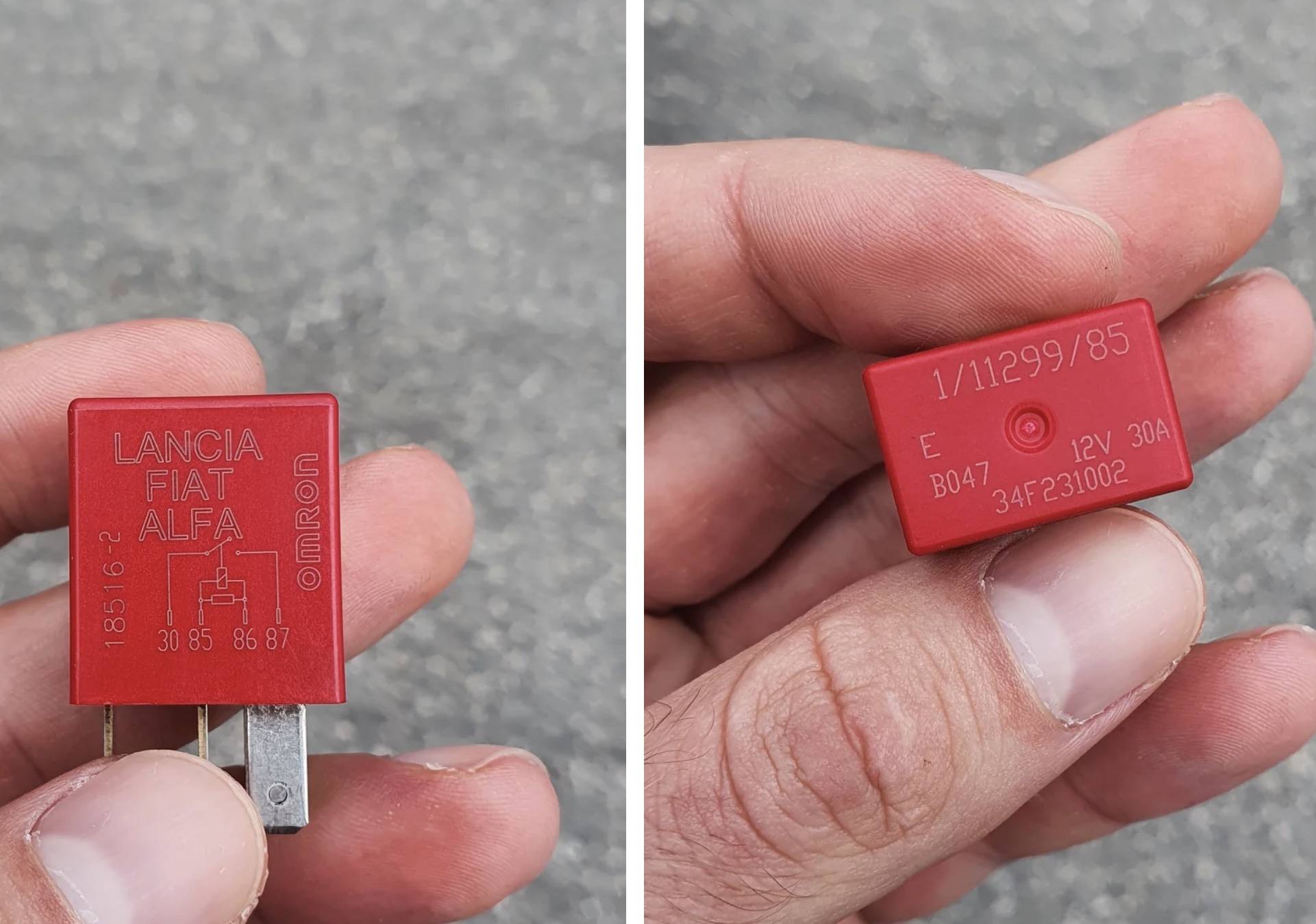

Facendo po’ di analisi partendo dal problema descritto, è un relè diffuso su tutte le auto FCA come si vede da qui:
Sarebbe interessante sapere se anche ad altre autovetture del gruppo ha dato questo problema, il produttore (Omron) è affidabile in ambito industriale ma potrebbe esserci un lotto difettato oppure la Giulia richiede un corrente di spunto ai limiti delle sue capacità.
Ad una prima occhiata questa potrebbe essere una alternativa, uguale amperaggio e pinatura:
Dato il verificarsi di questi problemi un relè da 35A come indicato nel post allegato non guasterebbe.

Ora vi aggiorno riguardo i problemi avviamento della mia Veloce Diesel. Prima erano solo di avviamento, ora si sono aggiunti spegnimenti motore in marcia con varie spie sul cruscotto. La macchina é fuori garanzia e col cacchio che la porto in officina Alfa Romeo per farmi spennare. Ho la fortuna di avere un amico smanettone che possiede una Giulia Diesel e a lui é capitato. É riuscito a risolvere sostituendo lui stesso quei 6 relé bastardi montati a cazzo sotto il passaruota ant dx. Da notare che uno solo di quei relé, in officina Alfa Romeo te lo fanno pagare 250€. Lui dal ricambista li ha pagati 7€ l'uno e sono Mopar. Insomma, con 42€ ha risolto il problema. Alfa Romeo conosce bene questo problema ma fa orecchie da mercante. Ora attendo che al mio amico arrivino questi 6 relé e farò fare a lui.
Ad ogni modo, per chi volesse provare, ho trovato questo relay qui: 95220-2S000 che è un Omron, stessa piedinatura e dimensioni, 12V 35A che viene usato anche nelle Hyundai (ventola radiatore, frizione A/C eccetera) e costa tipo 5€
