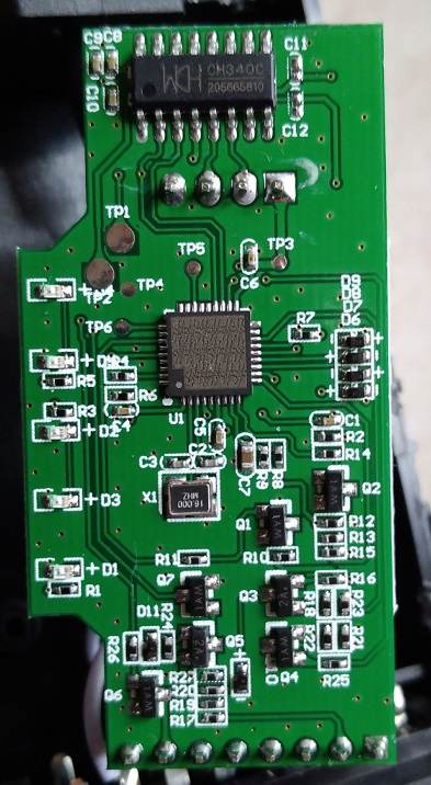

Anche io ho problemi ME S mi dice che la ELM non è compatibile , qual'è la resistenza da togliere secondo voi?
Ho letto la guida , il problema che la presa Elm che ho io smontata è molto diversa da quella , e seguendo le piste 6 e 14 non arrivo alla resistenza ma a 2 diodi che poi vanno al circuito integrato .
