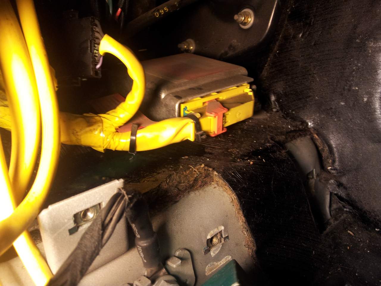

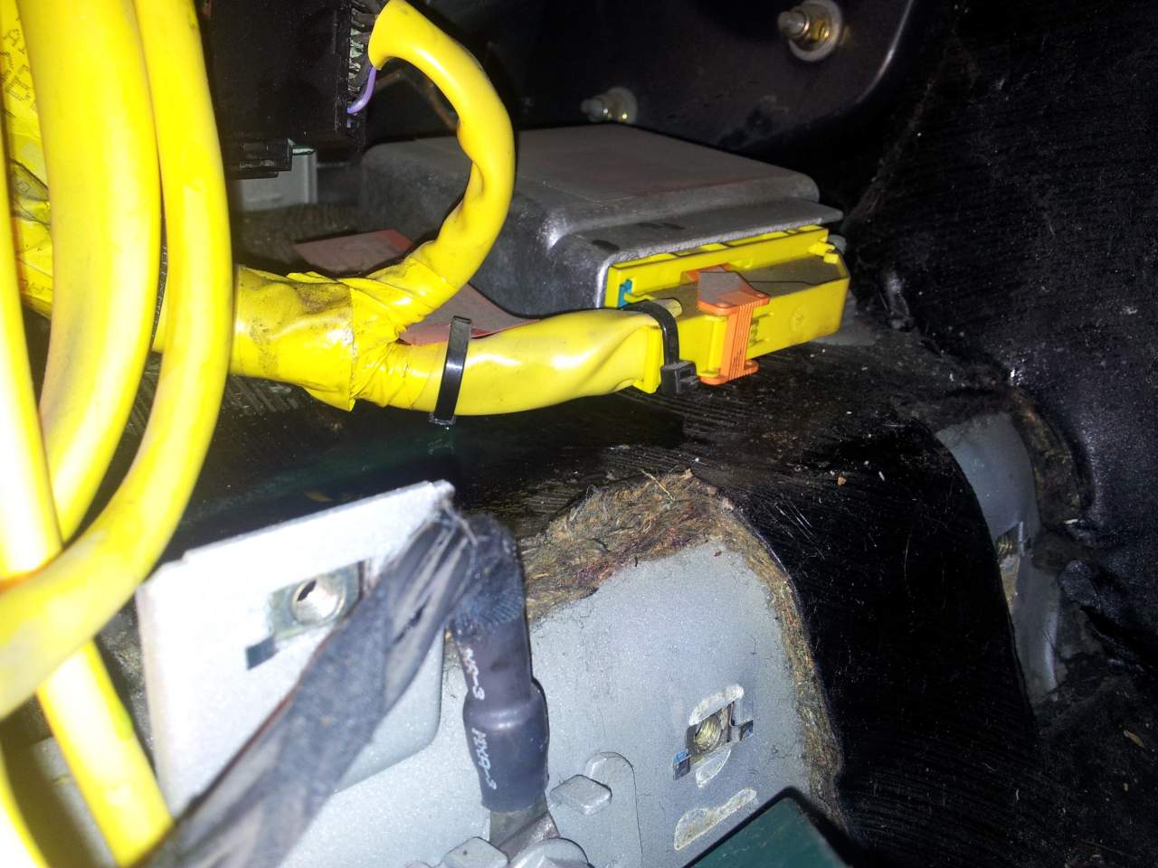

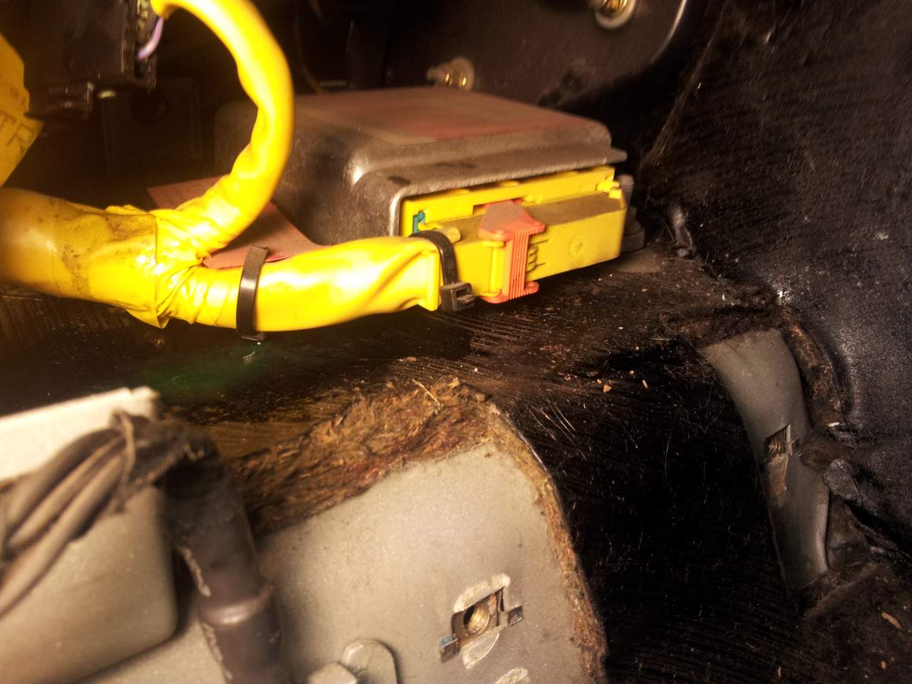

Allora, pessima notizia, ho sistemato il semiasse sinistro e rimesso in sesto l'aria condizionata e indovinate stamattina uscendo dal meccanico che spia mi si è accesa? Airbag, con ben 4 errori, cioè tutti e 4 gli airbag... Sono sicuro che smontando il radiatore hanno bagnato la centralina... Bocca mia taci! Adesso il meccanico fa lo gnorri, eppure proprio ieri gli avevo detto di stare attento perchè ho sentito di alcune persone che han bruciato la centralina airbag a causa dell'acqua che fuoriusciva dal radiatore, a sua detta invece è impossibile perchè la centralina si trova nel lato del bauletto del passeggero... Lo sapevo che non poteva andare tutto bene porckdcjdhcdjxbvkds! :mad:. Sono incazzato nero (scusate lo sfogo), qualcuno che sa dirmi dove si trova questa centralina? Nel frattempo gli ho dato la metà di quello che gli dovevo, il resto dei soldi, se non mi rimette a posto l'auto, li vede col causer!
A. Sono sicuro che smontando il radiatore hanno bagnato la centralina... impossibile perchè la centralina si trova nel lato del bauletto del passeggero...
E' improbabile danneggiare la centralina dell'Airbag sostituendo il radiatore anche se non è matematicamente impossibile....
Comunque tu, la centarlina si trova all'interno dell'abitacolo nel tunnel centrale, dietro l'ICS sul pianale.
Per vederla devi smonrtare uno dei due fianchetti del tunnel...
.:stretta:.
Allora, ho smontato il tunnel, i cavi che vanno nella centralina, sono immersi nell'acqua del radiatore, si è formata una piccola pozza e i cavi sono adagiati dentro, senza contare quella che è caduta e adesso è colata e si è asciugata... La cosa che mi da più fastidio è che li avevo avvisati, il radiatore aveva una grossa perdita e lui per fare delle prove lo ha riempito di liquido (il mio era stato bypassato per questo), non contenti, quando lo hanno tolto avranno fatto cadere ancora atro liquido. Ho notato anche del liquido secco su una centralina verde, avevo letto qualcosa in giro ma non ricordo a che serve. Adesso dico una caxxxa, e se provassi ad ascigare col phon?

Visualizza allegato 94453Visualizza allegato 94454Visualizza allegato 94455
La centarlina verde è quella che controlla gli indicatori di direzione LED posteriori. Se non ricordo male potresti anche toglierla e si accendono comunque...
Nello stato in cui sei direi che non puoi far altro, attento ad utilizzare una temperatura abbastanza bassa per non danneggiare (?) la centralina...
