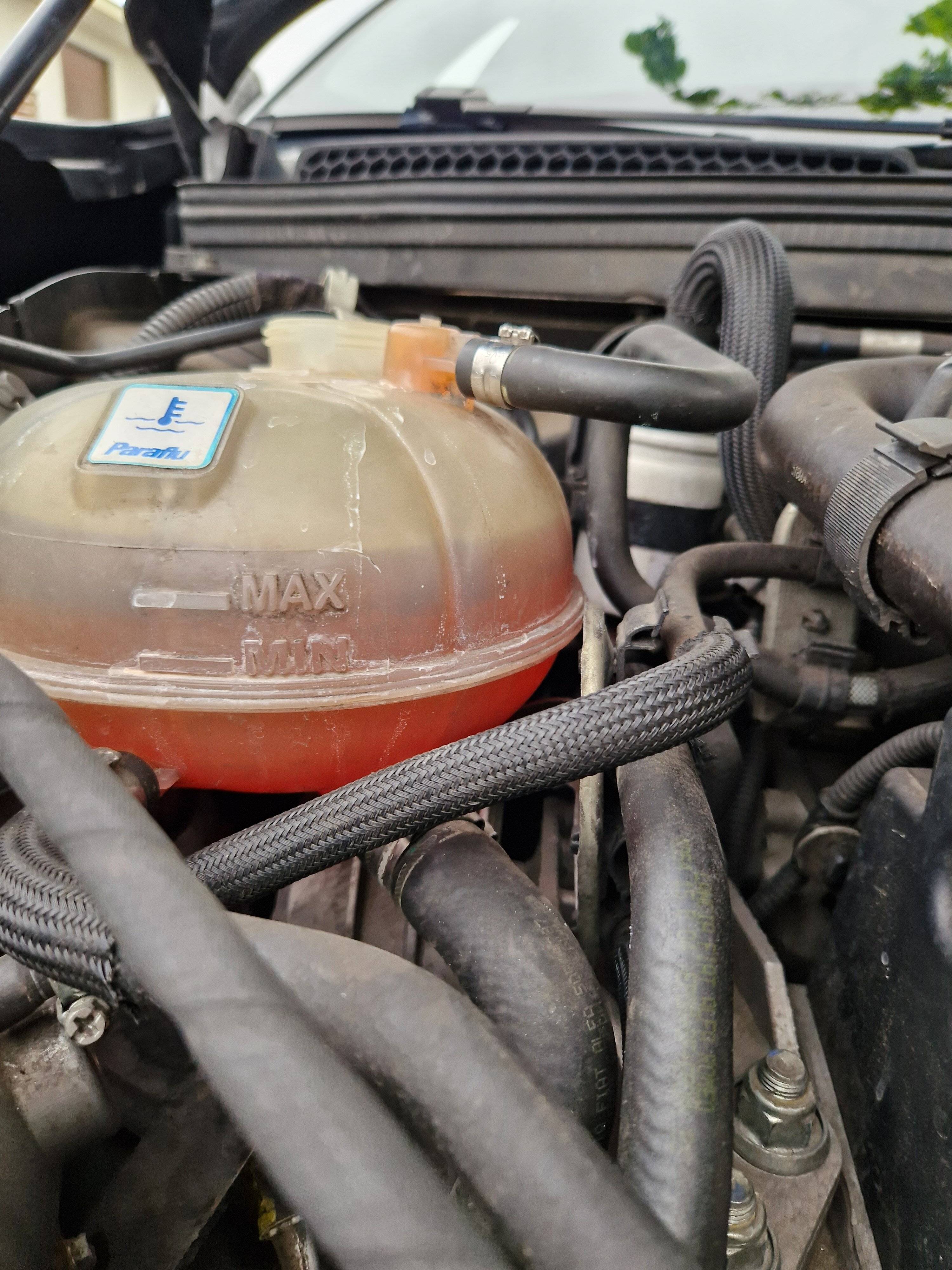

Buongiorno a tutti, si è presentato il seguente problema, ho trovalo la vaschetta di espansione cosi a motore caldo, sembra ci sia olio, poi se sto fermo 10 minuti a motore acceso sale la temperatura sopra i 90° e il liquido inizia a bollire nella vaschetta(se lo faccio senza tappo aumenta il volume del liquido come in foto ma non sale la temperatura), e la ventola non si attacca, secondo voi cosa potrebbe essere? scambiatore di calore da sostituire o guarnizione testata bruciata? aggiungo che le candele sono ok e non fa fumo bianco
grazie a tutti e buona giornata

Guarnizione testata seconda me.
Se ti fossi trovato un po' di morchia nella vaschetta ma a livello sempre uguale sarebbe stato lo scambiatore acqua/olio.

come posso effettuare una verifica che sia la guarnizione della testata oltre colore candele e fumera bianca?
Pompa dell' acqua con guarnizione andata, l'ultima volta che hai fatto la distribuzione, l'hai cambiata?

mi spiace molto, ma la pompa dell'acqua è stata sotituita l'ho vista con i miei occhi quindi su quello sono sicuro
Guarnizione testa. Può accadere in qualunque momento e a qualsiasi chilometraggio. Tocca smontare e spianare. E se non hai fatto la distribuzione oppure ha già un po di chilometri, conviene farla. Ovviamente pompa acqua e lavaggio circuito raffreddamento.
