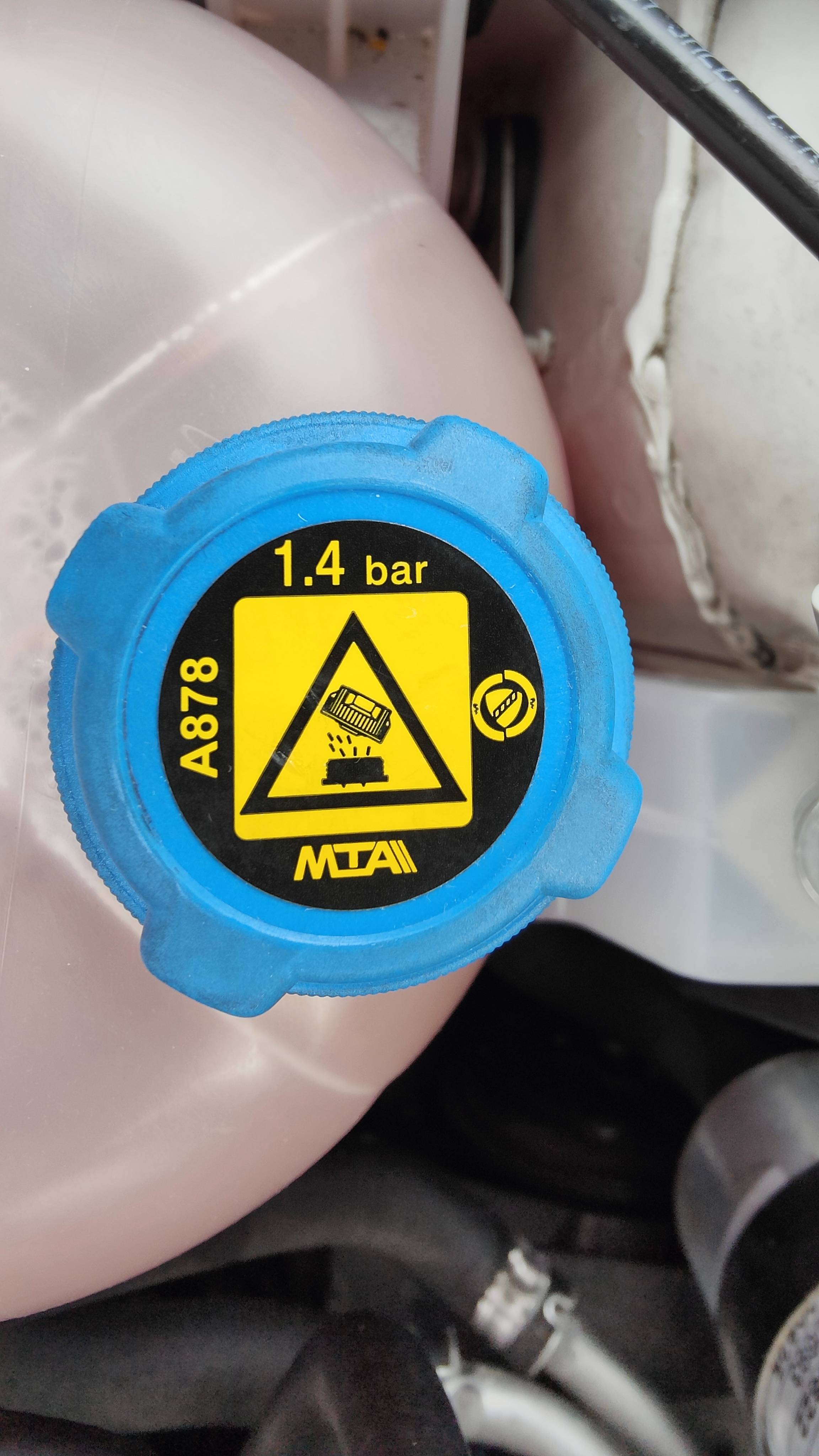

Tranquillo il tappo non è un componente complesso e ha parti usurabili pertanto la durata attesa è ben oltre la vita dell'auto. Piuttosto bisognerebbe verificare che chi ha cambiato la vaschetta abbia sostituito (se l'ha sostituito) il tappo con uno della stessa taratura (colore).
Il tappo è sempre di colore blu(1.4 bar) e il ricambio completo di vaschetta è quello originale Alfa Romeo...👍
Cambiare un tappo costa 10 euro e 2 minuti, prova . Comunque le perdite non devono esserci, cambia il manicotto che perde. Perché quando togli il tappo il livello sale ????
Certo il tappo lo posso sempre cambiare, per quanto riguarda il manicotto, dopo aver aggiunto la seconda fascetta non perde più, ma le perdite si sono spostate su altri manicotti, dove prima non perdevano nei giorni precedenti.

La troppa pressione ti farebbe uscire il liquido dal tappo, controlla che quest'ultimo si apre a 1,4 bar, se hai una pistola (aria compressa) con regolatore di pressione imposta a 1,5 bar e con la pistola cerca di centrare il buco che è presente al centro del tappo, dai pressione e se funziona la sentirai uscire..
Anzi forse non è originale...
#20
Il tappo ha una molla interna e su Giulietta viene molto sollecitata perché il circuito lavora in sovrappressione in particolare su quelle a GPL, comunque se non è il tappo è il riduttore del GPL da verificare bene. Lo stesso tappo su una panda dura una vita, su Giulietta no anche se è uguale.
Comunque se il circuito va in sovrappressione il tappo deve aprire e fare da sfiato, non i manicotti, quindi non funziona.
