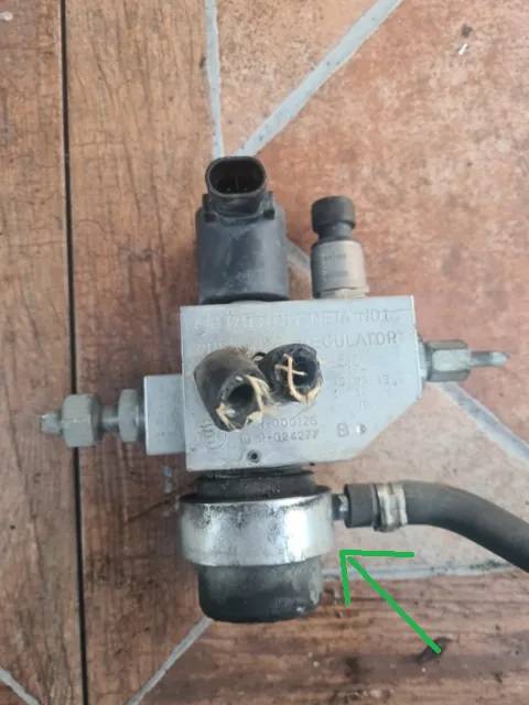

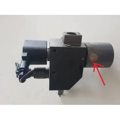

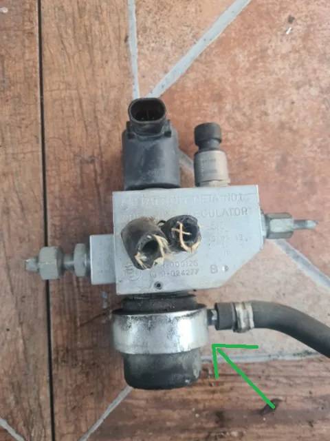

Dico una cosa senza sapere quello che dico, volevano cambiarmi il polmone su Doblo a metano e praticamente il polmone nuovo aveva un adesivo che tappava il forellino dove tramite anello avrebbe dovuto fissarsi il condotto del liquido per scaldare il polmone stesso.. sei sicuro che a te quell'adesivo sia stato tolto?
In foto 1 freccia rossa, l'adesivo che chiude il foro su polmone senza collare
In foto 2 freccia verde il collare con il tubi del liquido?
Ripeto che non so nemmeno di cosa sto parlando, ho solo notato sta cosa in officina che magari nel caso del GPL non è neanche fatto cosi, oppure il tubo in foto non è nemmeno del liquido.
Visualizza allegato 247466
Visualizza allegato 247469
Il riduttore GPL viene riscaldato con lo stesso tubo che porta il liquido caldo al radiatore clima, se non passa dal GPL non passa nemmeno dal radiatorino, l'impianto riscalda normalmente, dopo essere stato spurgato e lavato, semiostruito per presenza di turafalle.

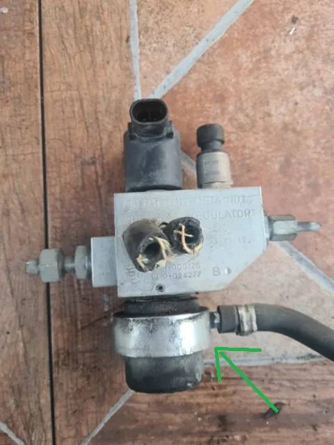

Il riduttore del gas è completamente diverso... ;)
