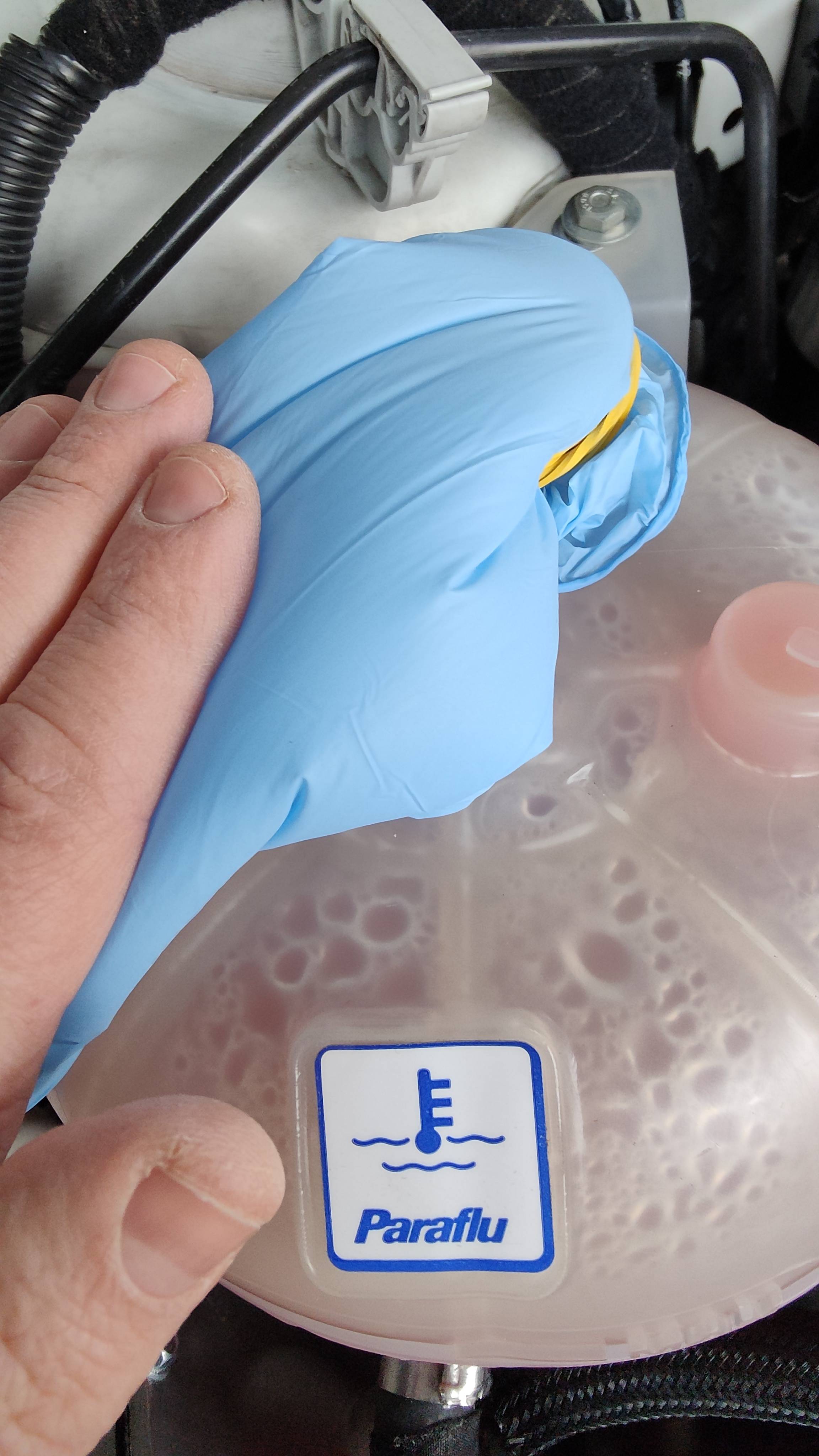

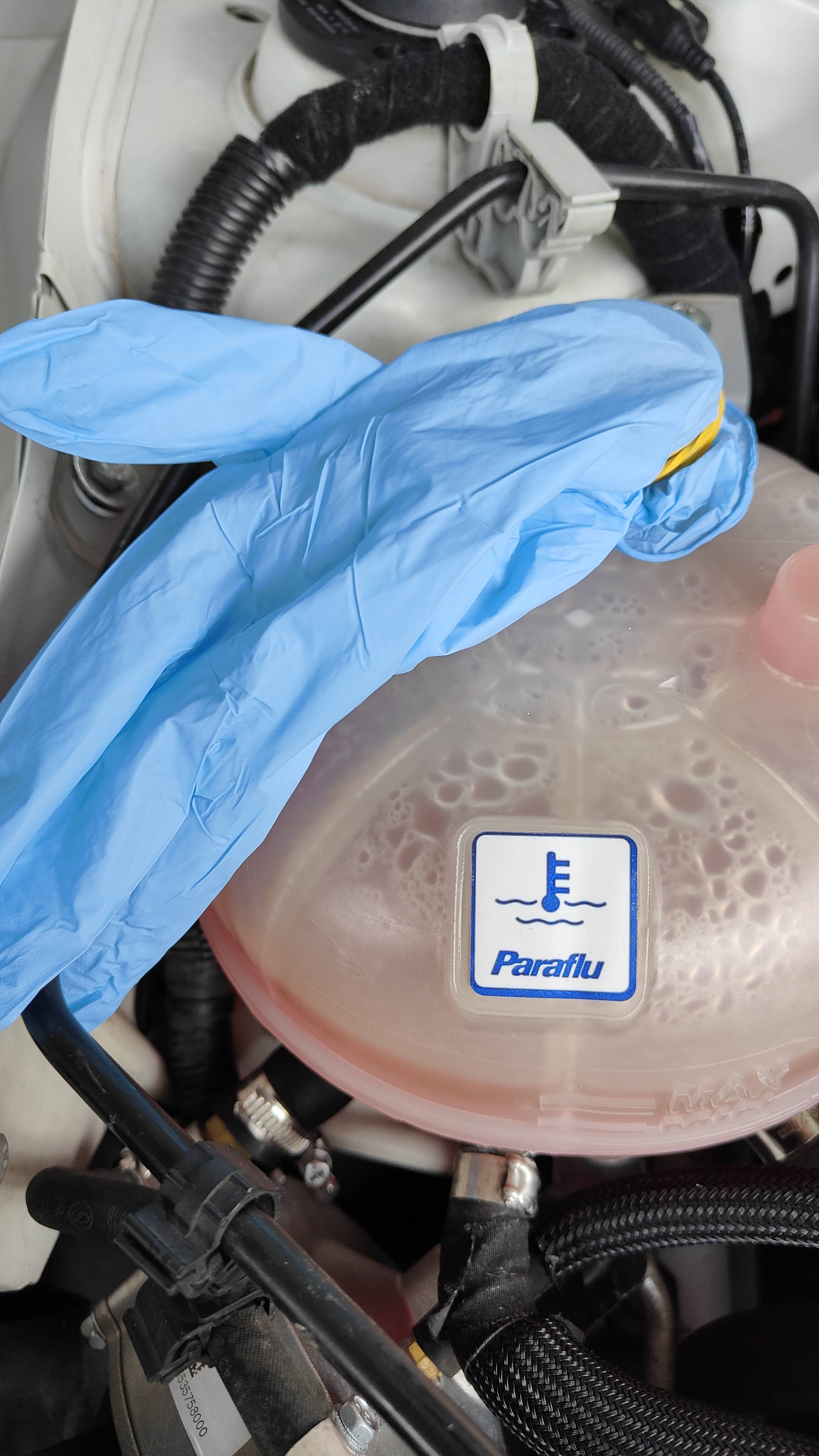

Ho fatto la prova del guanto a circa 3.30 minuti è passato a gas e sono arrivato fino a 5 minuti come da foto, ho notato qualcosa che si muoveva intorno ai 4 minuti, ditemi se devo preoccuparmi...

In 5 minuti come minimo la temperatura del liquido sarà arrivata a 50/60° magari si è gonfiato per il calore dell'liquido (effetto mongolfiera), in teoria dovrebbe gonfiarsi subito guarda questo video, deve gonfiarsi quasi subito e bisogna dare dei colpetti con l'acceleratore..
