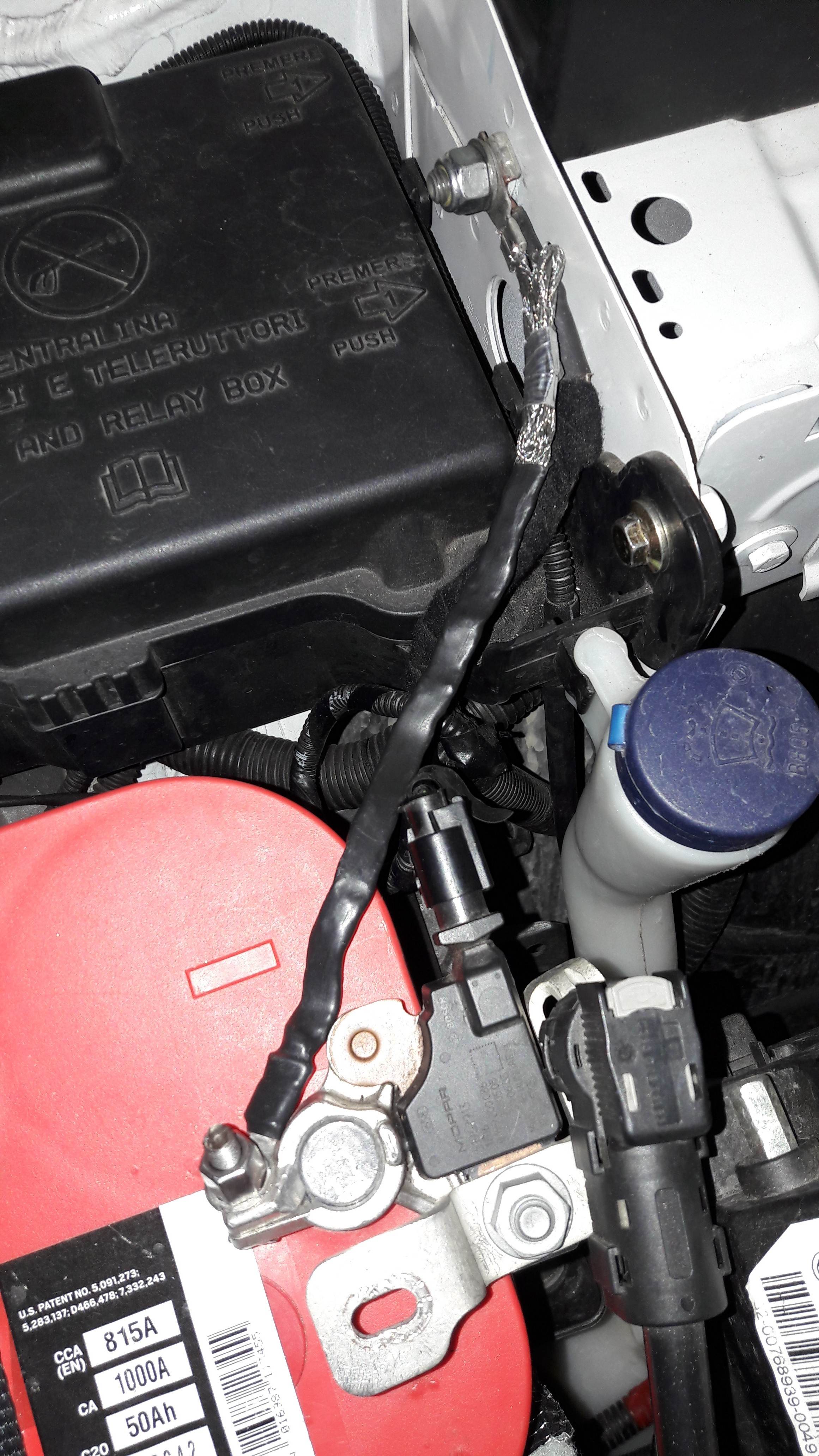

Ultimi aggiornamenti, con un cavetto di sezione di 7.5 millimetri quadri e circa 25 centimetri di lunghezza, il mio sensore IBS ha perso quella sensibilità sufficiente a portare quasi sempre in carica la batteria. Solo nelle accelerate più decise, il sensore dice al body computer di staccare l'alternatore, così ho pure recuperato quel cavallo o due, che il sistema consente. Con il motore al minimo l'alternatore carica sempre la batteria, e questo è importante, affinché nei minuti precedenti lo spegnimento la batteria si carica per bene.
Unica controindicazione, che poi controindicazione non è, il sensore essendo "ingannato", rileva anche con batteria perfettamente carica una percentuale inferiore al 70%, cosa che non permette l'intervento dello Start & Stop, pur essendo tutto funzionante. Ma come sapete per me questo lo vedo come un bene. Allego foto del lavoro finito.
Per i più scrupolosi è possibile mettere un fusibile in serie a questo cavetto di alto amperaggio, bastano 100 ampere per evitare che qualcuno staccando il morsetto di massa a collegamento rapido, possa inavvertitamente avviare il motore con questo solo cavetto da 7.5 millimetri ancora collegato. Naturalmente la resistenza del fusibile impone un accorciamento del cavetto od un aumento della sua sezione, da verificare sul campo.
