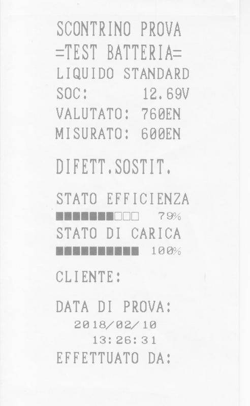

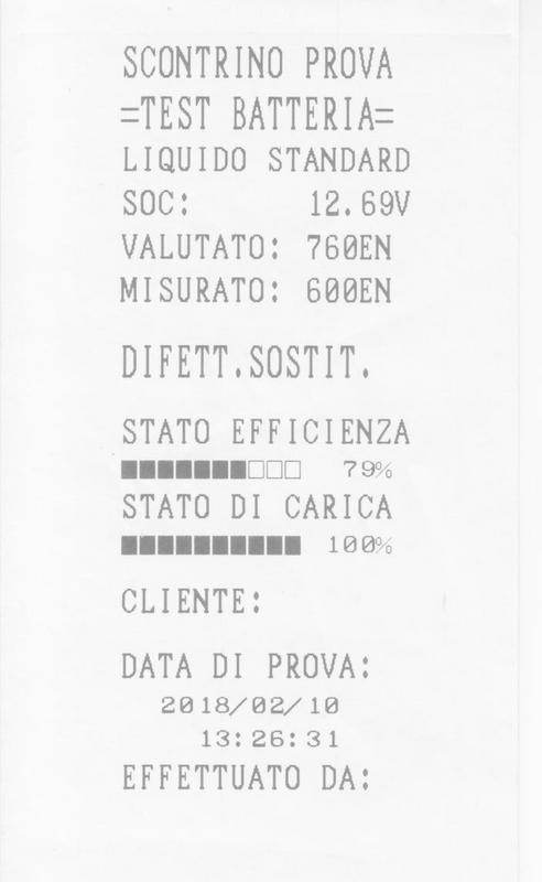

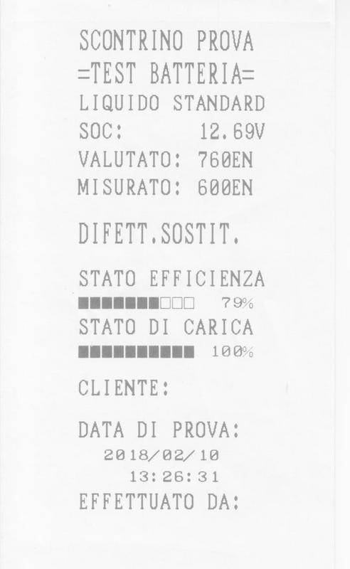

In merito alla questione sui parametri di carica della batteria, ecco cosa accadeva alla batteria Magneti Marelli AGM 70ah - 760, con il parametro "di fabbrica" impostato nel BC: "72AH 600A EN2 HEAVY DUTY" , la carica veniva "tagliata" esattamente a 600A!!!
Ovviamente la batteria ne soffriva e lo strumento di diagnosi di un centro autorizzato Magneti Marelli segnalava che la batteria era da sostituire

Il percorso (in AlfaOBD) l'ho scritto apposta nel mio post precedente; comunque, entri nel BC Magneti Marelli e selezioni "Modifica della configurazione auto", poi in basso apparirà un menù a tendina dove tra più di 100 voci troverai anche quella che si chiama "Battery Type", dove sempre in basso si attiverà un altro menu a tendina con 3 tipi diversi di batteria a disposizione, scegli quella che preferisci e dai ok. Non serve fare l'allineamento.
Visualizza allegato 176956
Veramente, dal foglio di diagnosi la batteria risulta carica al 100%. E' il valore EN che mostra una perdita di efficienza della batteria.
Quel valore misura la capacità di spunto a freddo (CCA) e cioè misura le performance di avvio della batteria. In parole povere, più alto è il valore di CCA, più semplice risulterà l’avviamento del veicolo. Questo è un modo per vedere quanto ha perso di efficacia la batteria rispetto al suo stato di nuovo. Questo valore nella tua batteria da nuova doveva essere 760 ed invece ora è a 600, quindi nel tuo caso la batteria ha un'efficacia del 79% (=600/760).
