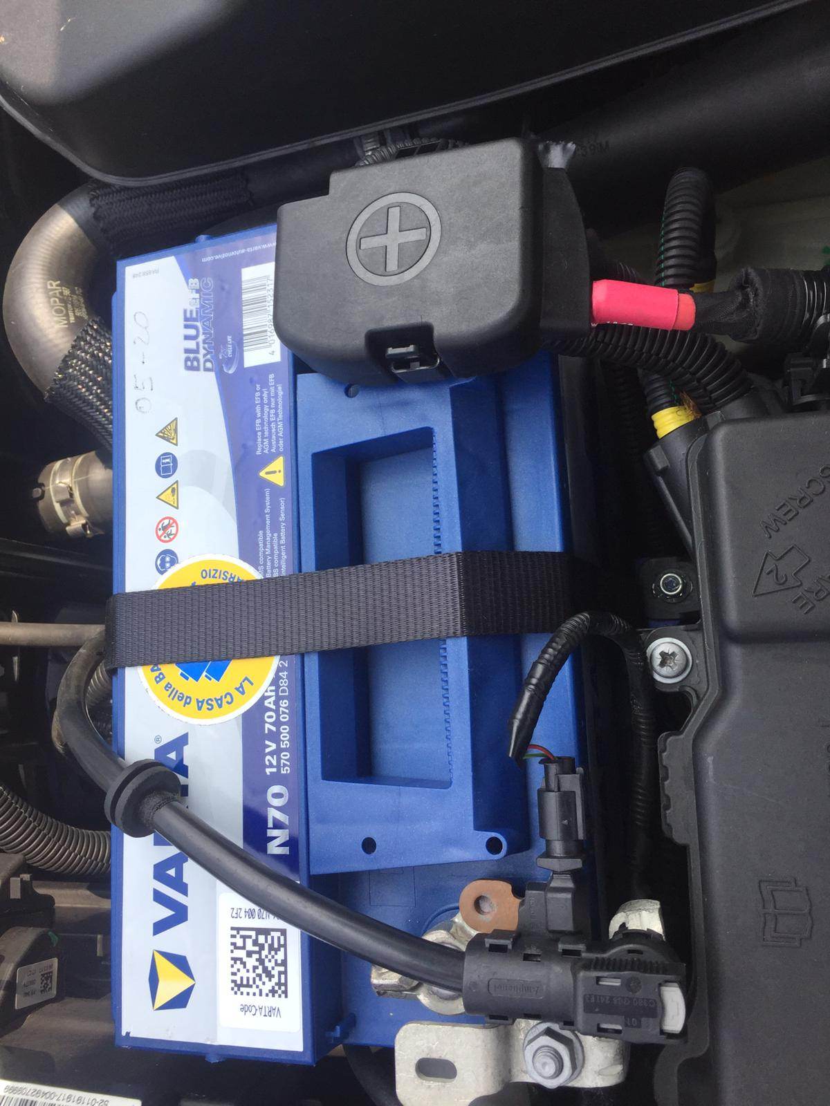

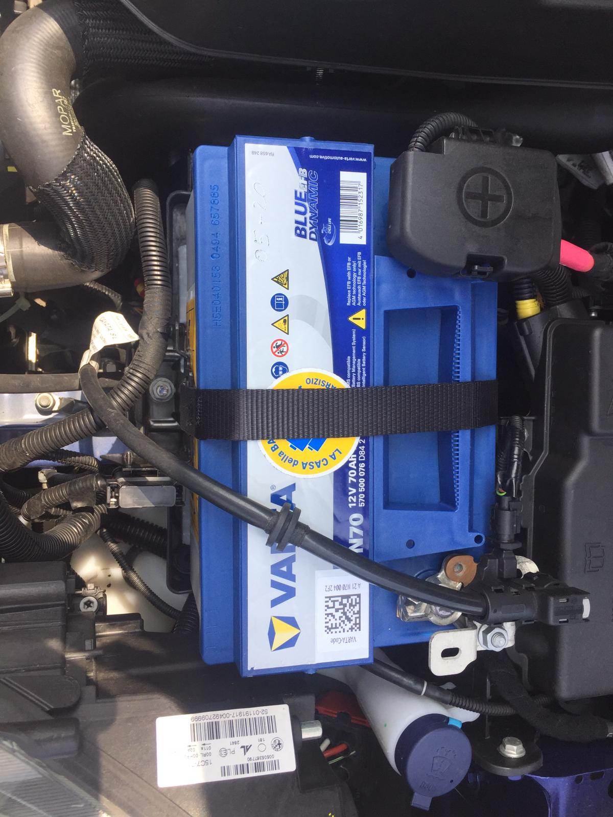

L'ho scritto un tutte le salse, le batterie AGM non sono adatte e neanche previste per la Giulietta... La batteria va sostituita con una EFB con gli stessi valori dell'originale 70ah 600/700A di spunto, altrimenti non te la ricarica correttamente.
Inoltre, le batterie AGM soffrono le alte temperature perché, progettate per resistere ai climi rigidi nordici, infatti devono essere montate su auto - ad esempio quelle tedesche - che hanno la batteria nel bagliaio posteriore anziché nel vano motore... Inoltre, hanno un costo che mediamente è il doppio di una batteria EFB; l'originale MOPAR 70AH 620A START&STOP codice 71779500, fino al mese scorso, costava 75/80 euro, la VARTA AGM costa 150 euro!
Ciao,
quindi l'equivalente della E39, non AGM, la N70, sempre varta che è una EFB va bene nonostante abbia valori leggermente più alti dell'originale (70AH 760A)
Per la ricarica conta l'amperaggio AH o il valore di spunto?

allora ho preso la N70.
Oggi il corriere mi ha portato la N70, poi un altro corriere mi ha portato la E39 (nonostante mi avessero detto che era tornata indietro... BO!!)
Ora ho queste due batterie, meglio mandare indietro la E39...

Appena Schiaffata Oggi Una normalissima VARTA EFB da 80 euro. NUOVA CHIARAMENTE e non è neanche la Silver Agm.
non vale neanche la pena di mettere chissà cosa su ste carriole.. vediamo quanto dura il resto!

Se il sensore IBS fosse solamente inutile non sarebbe un gran problema, ma il fatto è che è proprio dannoso per la batteria.
Non è un problema di Fiat, o meglio FCA, capita lo stesso anche sulle autovetture di altri marchi che montano il sensore IBS (sicuramente tutte quelle con Start and Stop). Ormai dobbiamo entrare nell'ordine di idee che oggi le batterie rispetto al passato sono destinate a durare di meno perché gestite dal sensore IBS. Si può migliorare un po' la situazione ricaricando le batterie con una certa frequenza.

Eh lo so! Solo dopo mi sono ricordato di questa discussione. Ma ancora non ho capito se staccando il connettore si può ovviare al problema oppure no? Ho fatto disattivare in officina quell'altra porcheria dello start&stop, in maniera definitiva per cui anche staccando il sensore non dovrebbe generare avaria di alcun tipo. Ho disattivato anche tutte quelle funzioni accessorie dal sistema di bordo, luci diurne all'apertura delle portiere, luci cortesie e compagnia bella così gli diamo una mano a questa batteria.. Adesso lo lascio staccato sto sensore e vedo cosa succede nei prossimi giorni.

Dato che gira in garage l'effetto trattore è amplificato! E dove l'ho trovata?? Volevo trovarla per strada o meglio ancora come regalo di natale ma invece che sotto l'albero sarebbe stato bello trovarla già montata nel cofano!! E soprattutto trovarla già pagata!! Eh Dove l'ho trovata invece?? dove le vendono purtroppo... In un grosso centro di rivendita batterie del Nord Italia. Ne avevo prese altre per le altre Alfa, una 156 e una 145 ed in più una bestia da 110Ah per il Ford ranger e anche per il Pandino sennò poverino si sentiva escluso... e mi ha fatto lo sconto. Cazzarola gli ho lasciato lì un millino in batterie vorrei vedere...
L'ho cambiata perché non avevo niente da fare! E quando non ho niente da fare cambio le batterie così per Hobby!! dalla sera alla mattina non partiva più, ieri mattina apro il garage giro la chiave nel quadro e niente.. attaccato il caricatore c-tek kitemmuourt professionista e niente.. e allora via. Non vado tanto per il sottile... Sono andato a prendere il "booster" lho fatta partire e lo lasciata girare un quarto d'ora tempo che scaldava l'olio e nel frattempo mi godevo il rumore da trattore e sono uscito a prendere la batteria.
Montata e tutto, ho staccato il sensore cosi vediamo quanto dura questa.. e di chi può essere? Ho la faccia del Benefattore del FATE BENE FRATELLI che fa Beneficenza e gira l'Italia cambiando le batterie alle giuliette degli altri??? Vi Piacerebbe eh!! Va bene che sul forum aiuto tutti ma dalle parole ai fatti ce ne passa!!
