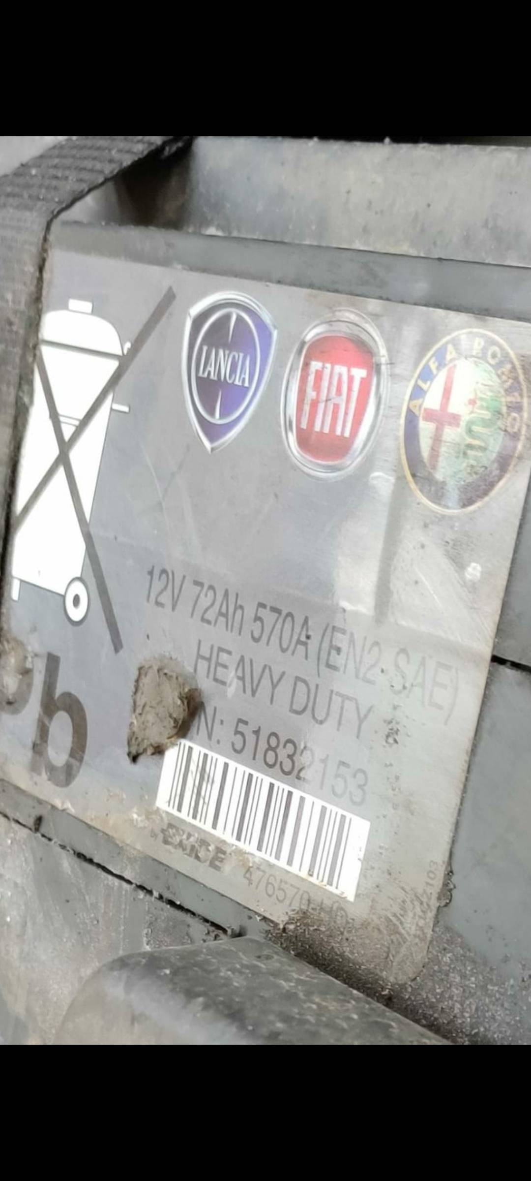

Ciao io ho questa batteria di primo equipaggiamento, volendola sostituire il meccanico mi ha proposto una simile mopar ma con spunto 680 oppure una varta con spunto 760.
Avendo letto dei mille problemi di chi ha sostituito questa benedetta batteria ho pensato di mettere la mopar. Secondo voi è la soluzione giusta?

Io avrei messo quella da 760, ma guarderei anche gli Ah. Come sono nelle 2 batterie.

La soluzione giusta tra le due è quella che economicamente costa meno in quanto è vero che qualche amperé di spunto non fà male ma è anche vero che se non ne hai bisogno, non ha senso spendere di più.
In questo caso la 70ah 760a varta costava 110euro mentre la 70ah 680 mopar costava 90euro. Alla fine ho scelto mopar.
