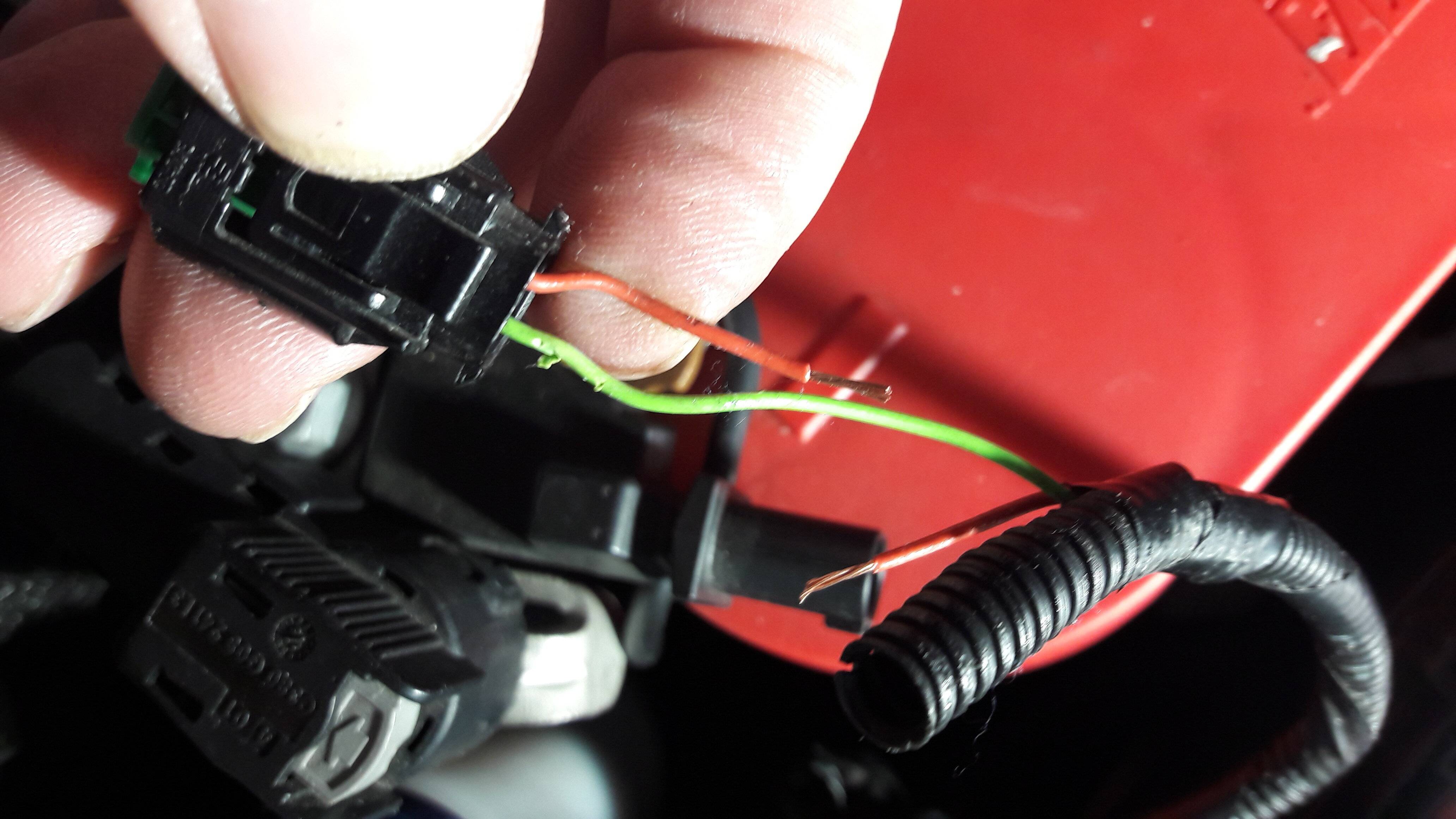

Ti posto la foto del sensore IBS il quale ha due fili, vedi la prima foto.
Non devi interrompere il filo verde, ma l'altro che in foto sembra arancione, ma se ricordo bene è una tonalità di marroncino. Sicuro è il filo verde che è verde anche in foto, ed è quello del segnale Can che è da lasciare integro.
Questo filo arancio/marroncino che è da tagliare normalmente porta l'alimentazione permanente dei 12 volt al sensore IBS, mentre noi l'alimentazione gliela dobbiamo dare solo con il quadro acceso. Quindi a vettura spenta il sensore ogni volta si resetta e fa si che al prossimo avviamento la batteria si carica sempre.
Una volta tagliato il filo, la parte che viene dal cablaggio vettura lo isoli per bene, (anche se è protetto da un fusibile da 5 Ampere), mentre la parte attaccata allo spinotto che poi va innestandosi sul sensore e quindi gli porta l'alimentazione, quello lo devi collegare ad un filo che presenta la tensione solo a quadro acceso.

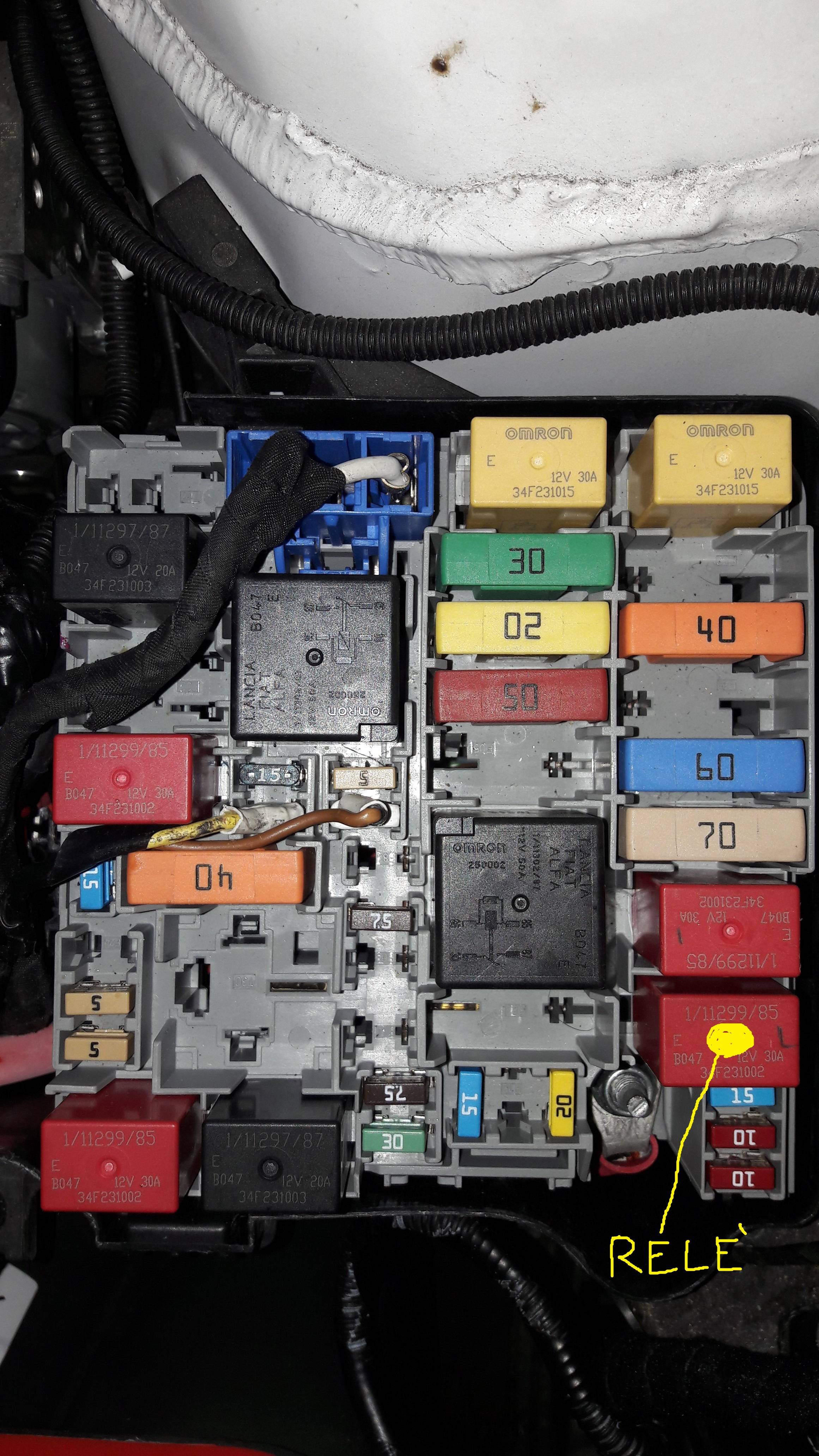

Io per comodità l'alimentazione l'ho presa dal relè evidenziato nella foto, che è nella scatola fusibili vicino la batteria. Questo relè si eccita con il quadro acceso quindi ci fornisce la corrente adatta a noi.
    1 MB · Visualizzazioni: 695

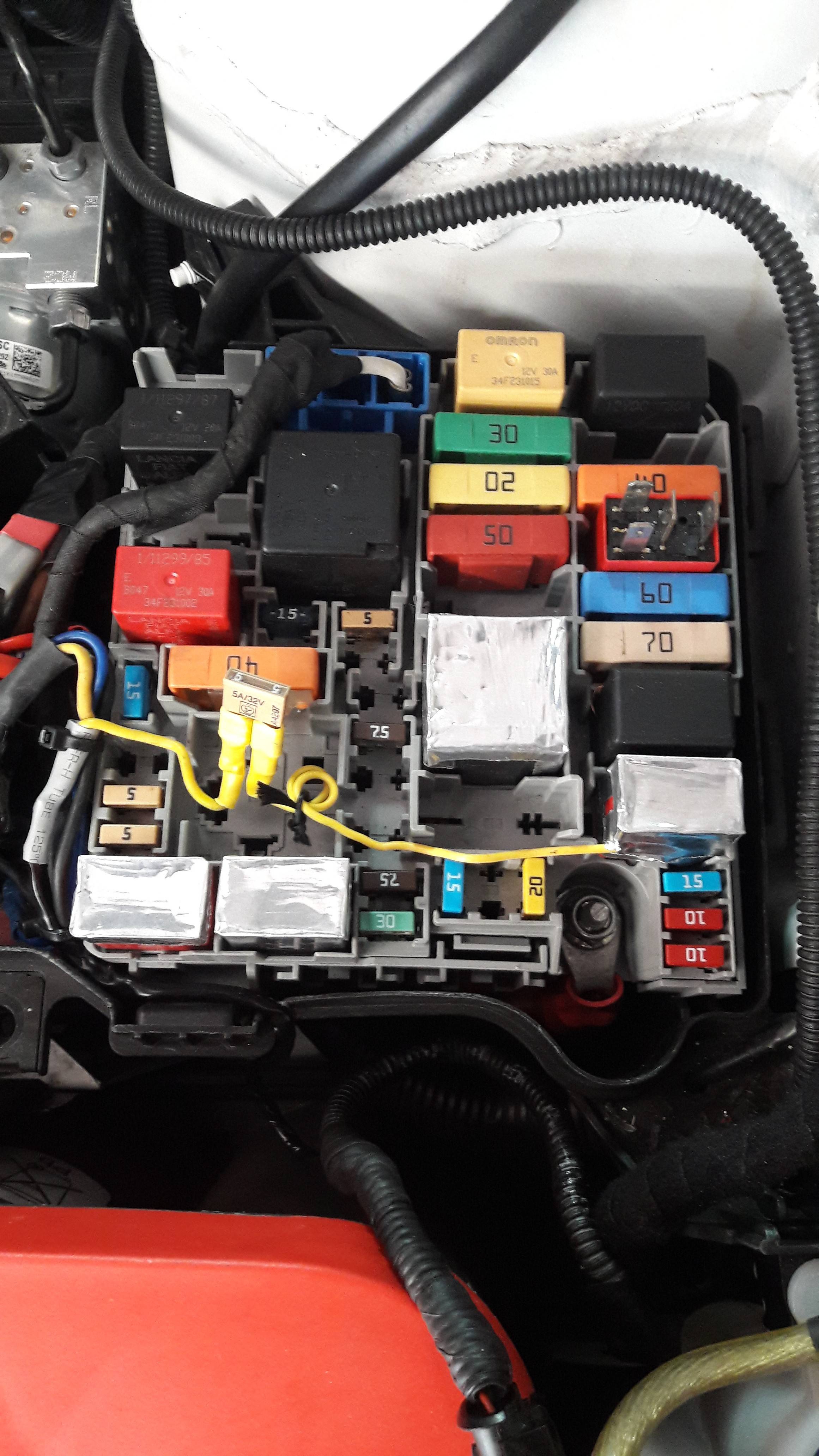

La corrente la dovresti prelevare dal contatto sotto il relè aiutandoti con un tester a trovare il piedino giusto che è uno dei due più grandi. In foto come ho fatto io.
(Non fare caso ai relè che io in questo caso ho rivestito di nastro di alluminio)
Il filo giallo volante , dove ho messo anche un fusibile di sicurezza , è quello che porta l'alimentazione al sensore IBS.
Il fusibile io l'ho messo da pochissimi ampere, uno è già sufficiente, ma tu se non lo trovi lo metti da 5, come fa la casa madre.
    745.7 KB · Visualizzazioni: 404

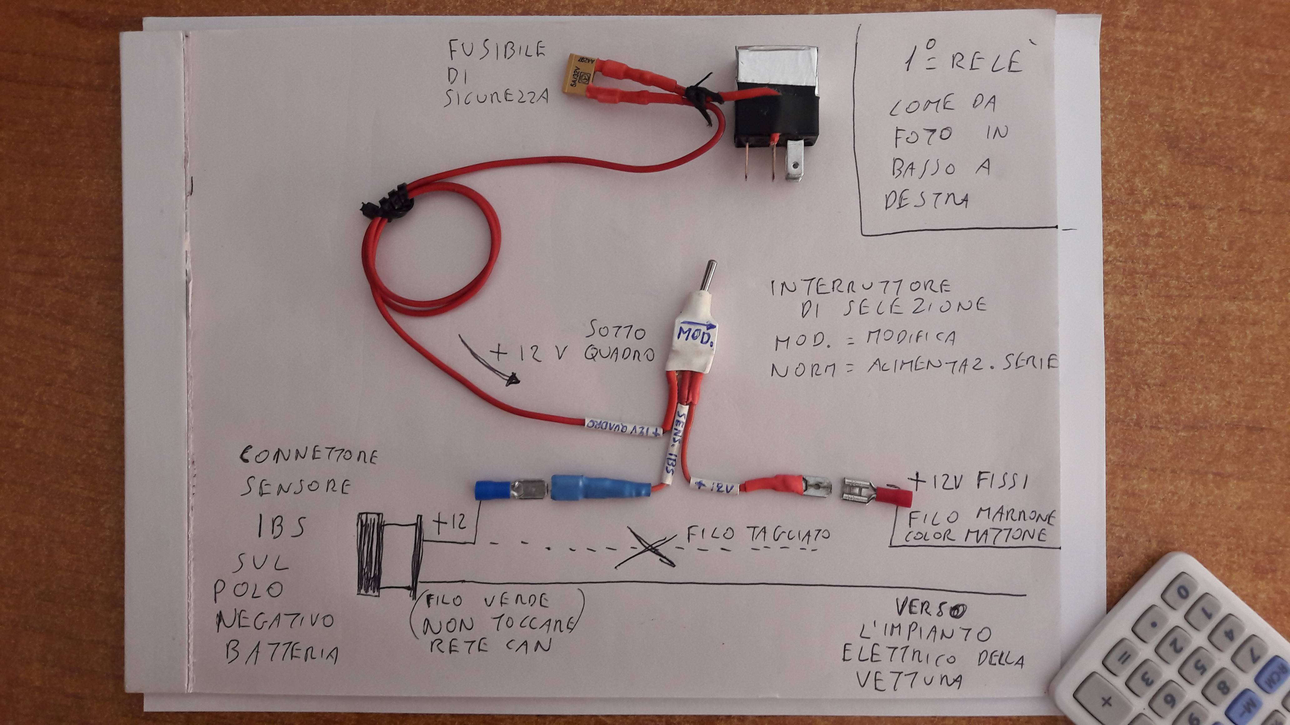

Poi se ti piace fare le cose "in grande" puoi anche fare in modo da alimentare a tuo piacimento il sensore IBS sia come ha fatto la casa madre, oppure in alternativa come ti ho suggerito io. In tal caso ti serve un deviatore che ti permette di scegliere quale alimentazione dare al sensore IBS. Importante....ho l'una o l'altra . Mai tutte e due assieme.!
Ti posto lo schema elettrico che ho realizzato all'inizio per prova..
Per informazione io alla fine ho optato per l'alimentazione dal relè ed ho escluso quello della casa madre.
Grande... ottime dritte, sicuramente farò uguale.. Un solo dubbio, sul relè il filo giallo, l'hai saldato a uno dei 2 piedini(quello corretto) oppure hai fatto qualcosa di diverso?
L'ho saldato su un piedino molto vicino al corpo del relè altrimenti lo spessore della saldatura non te lo farà innestare se aumenti lo spessore del piedino.
Da questa foto vedi anche come ho saldato il filo che pesca l'alimentazione per il sensore.
    607 KB · Visualizzazioni: 332

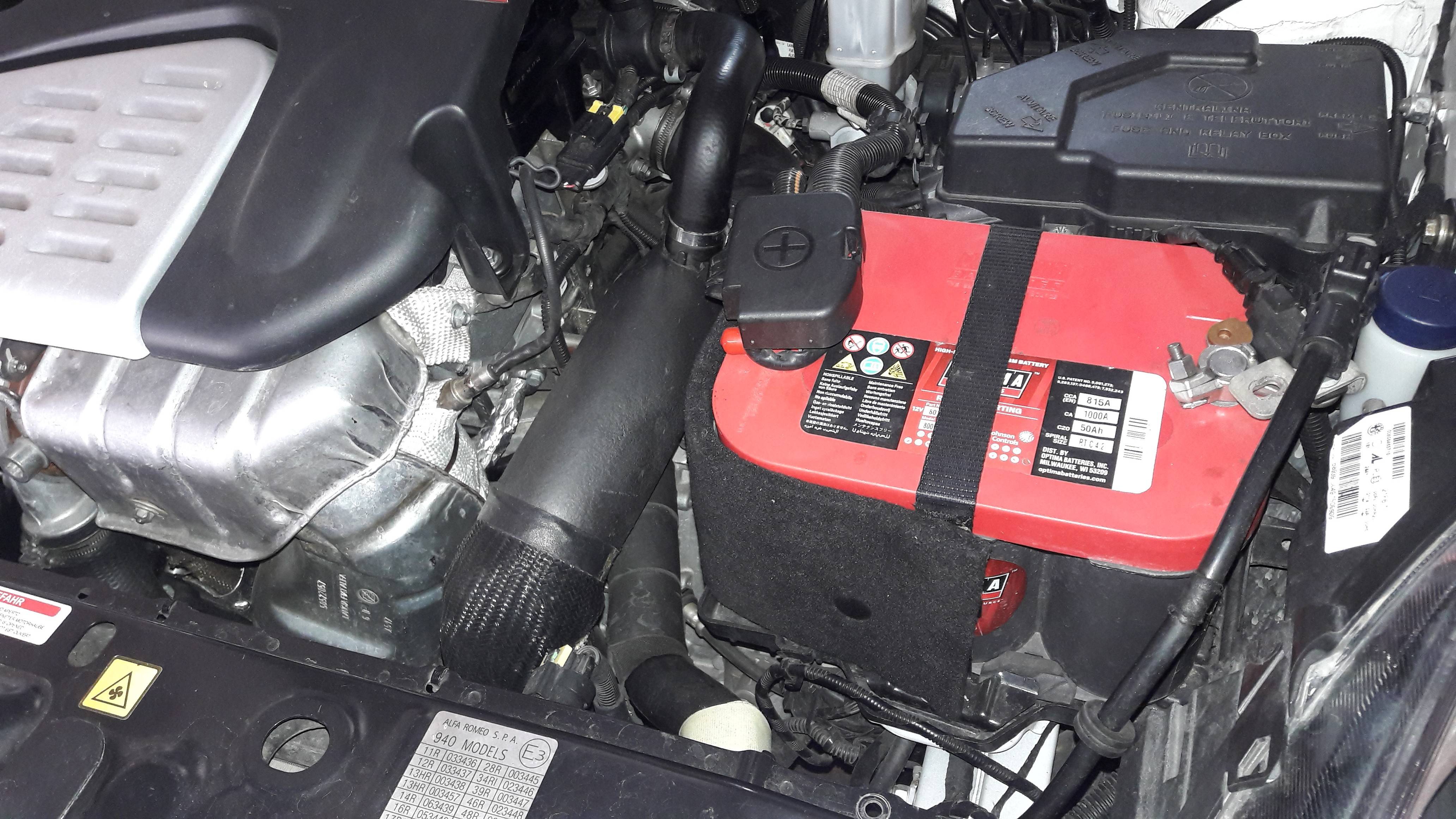

Per te @mickael94 una cosa che ti raccomando se vuoi una buona riuscita, è che devi coibentare la batteria AGM.
Queste batterie sono il top, però soffrono il caldo e molti costruttori le installano nel cofano posteriore o comunque lontano dal motore. Noi sulla Giulietta siamo costretti ad installarla dove già è, quindi un buon riparo termico gli fa bene.
In verità tutte le batterie soffrono il caldo, però mentre le EFB e quelle normali hanno i tappi di sfogo per un eventuale scarico di sovrapressione dovuta al caldo, quelle AGM sono sigillate completamente (al punto che si potrebbero montare anche sottosopra,ma noi la montiamo normalmente ovvio), ed è anche vero che le batterie AGM hanno anche loro una valvola di sfogo, ma quando e se, interviene, la sigillatura ermetica della batteria si perde e diventa quasi come una EFB....
Quindi meglio evitare che intervenga questa protezione durante la vita della batteria.

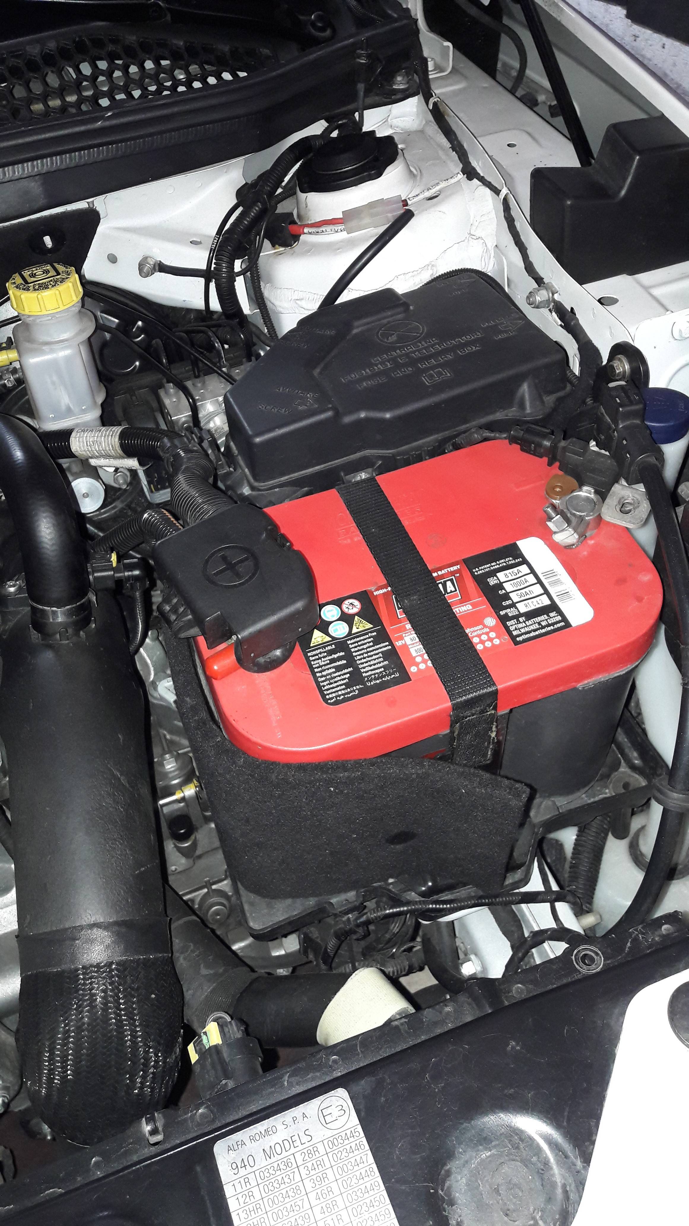

Ti posto la foto dove puoi vedere la coibentazione che ho fatto io alla batteria ed anche al catalizzatore, che solo questu'ultimo è molto efficace per togliere moltissimo calore al vano motore.
    1 MB · Visualizzazioni: 280
    1,015.2 KB · Visualizzazioni: 287
