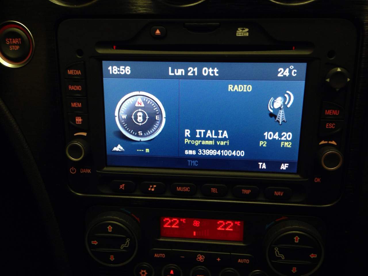

Ho una 159 super con navigatore di serie (l'ultimo con mappe su scheda sd)
in pratica non ho attiva la funzione RDS ovvero quella che quando senti una stazione radio ti compare a schermo delle informazioni!
Visualizzo il nome della stazione radio ma non vedo scorrere le informazioni che quest'ultima trasmette!
Questa opzione viene gestita all'interno del menu opzioni radio alla voce "nascondi/mostra radio text", io anche se clicco mi rimane sempre bloccato su nascondi radio text!
In allegato ho messo una foto...io non visualizzo le scritte bianche sotto a programmi vari....le ho provate di tutte... Check con examiner in alfa tutto ok, staccato batteria, staccato navigatore ma niente l'opzione non si attiva!
Avete qualche idea su come si resetta il navigatore alle impostazioni di fabbrica?

Aggiornamento sw del radionav? Magari è quello... In alfa che dicono? É possibile aggiornare il sw del radionav?

Il nav ha l'ultimo firmware ovvero 1.19.01 , in alfa ho fatto il check a tutte le centraline dell'auto compreso il navi e non c'è nessun problema!
sono andato in due centri magneti marelli e non sapevano nemmeno di cosa stavo parlando...così deluso ho chiamato direttamente al supporto magneti!
ora, ho una pratica aperta con loro e mi hanno detto che fanno delle prove e mi faranno sapere (è passata una settimana e ancora nulla) anche se non è un problema noto secondo loro.
in giro ho letto su altri forum ed anche in uno tedesco che altri utenti hanno il mio stesso problema!

Anche io ho il tuo stesso problema, sul radionav della Mito,la funzione è attiva del menù delle impostazioni, però non funziona, e non la fa nemmeno disattivare. hai risolto in qualche maniera?
