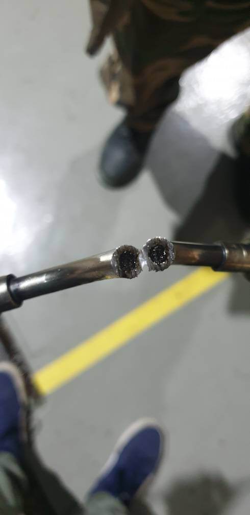

Ieri ho ripreso la Giulietta.. alla fine questa esperienza ha arricchito la sua manutenzione programmata del controllo del turbo.
Vi mando la foto del tubo che porta l'olio, sezionato per vedere le sue condizioni. Questo tubo l'ho fatto modificare...adesso non è più attaccato alla turbina.
Ciao a tutti Visualizza allegato 196505
Puoi postare foto con la modifica?
Di bulloni in rete ne circolano tanti intasati, ma il tubo ostruito in quel modo non lo avevo mai visto, probabilmente quando il filtro del bullone comincia ad intasarsi, lo scorrimento dell'olio è ancora più lento soprattutto nel tubo che hai segato, e da li si formano i sedimenti di ...cottura.
